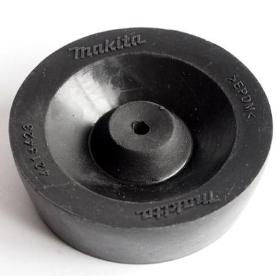

Пылеулавливатели. Чтоб пыль не летела в ствол.

На верхнем фото резинка она часто в крмплекте уже идёт. Но ниэразу не пользовался. Обычно просто просил хозяев или напарника держать пылесос при сверлении.
Для бурения отверстий в потолках она. А нижняя.. так, для отмазки. «Пылик» у напарника решает всё.

Шо нижняя не эффективная?
