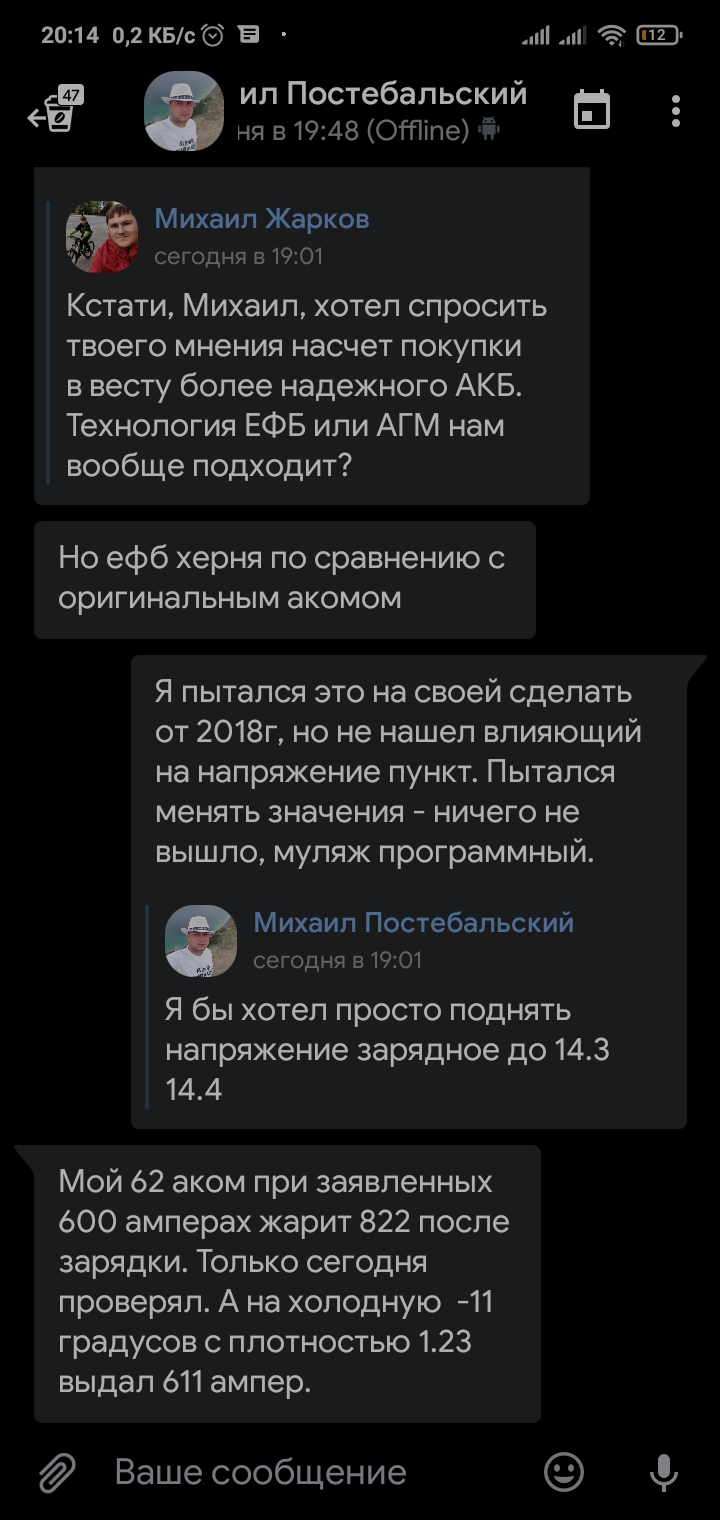

Из сегодняшней беседы с аккумуляторщиком-веставодом:

в беседе с вестоводом тема напряжения заряда, это на автомобиле?
вы хотите сказать что можно как к блоку абс или комфорта, так же подключиться к генератору, к его реле регулятору?
Отправлено спустя 4 минуты 6 секунд:
может быть есть возможность корректировать показометр в панели приборов, что то вроде калибровки показометра, хотя зачем это надо, ну да ладно. но чтобы как то на генератор влиять, это какая то фантастика.

Непрочитанное сообщение Medved@790 » Вт янв 11, 2022 12:25:13
1. Вряд-ли это пойдёт АКБ на пользу. Разряженному чтобы дать 16в это ж какой ток нужен? Я придерживаюсь данных в известных инструкциях 1/10с, а раз б/у то ещё меньше.
2. Да, на автомобиле. Подключиться можно, но не на всех блоках. Стас в теме и такие услуги предлагает у себя в городе.
3. Вот это не могу сказать. Не подключался к панели приборов.
