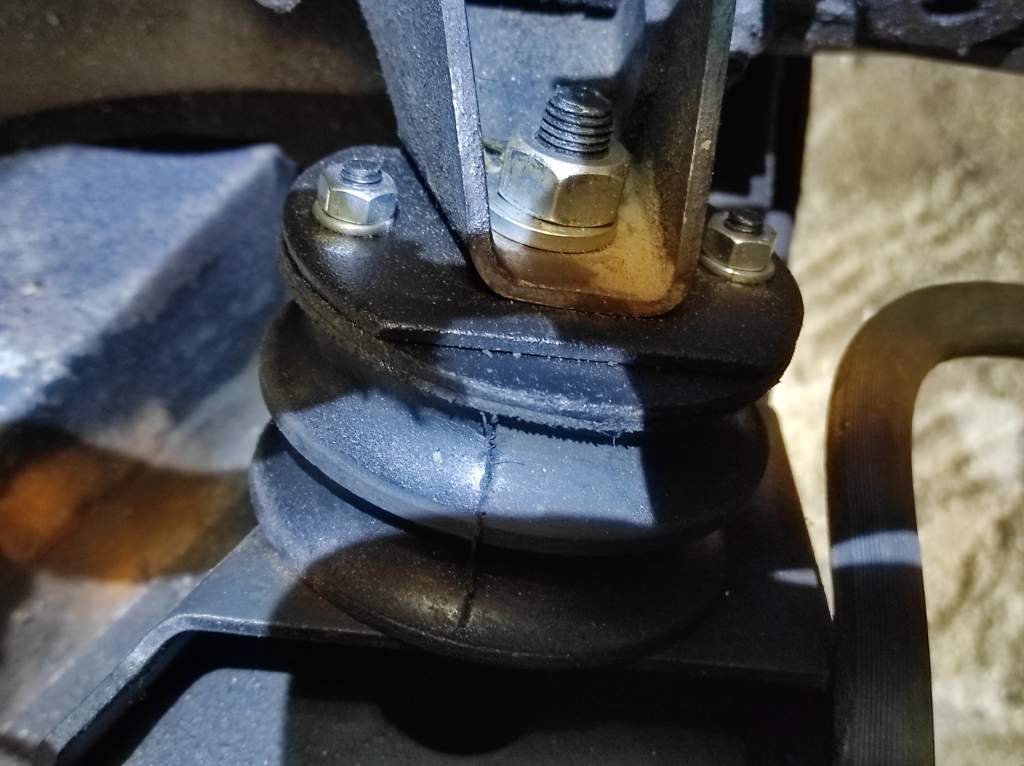

Так вот приехал и Михаил )) нашел стук :yes: . Это оказалась подушка двигателя. Одной гайки не было, а другая ослабла.
Заменил, за что огромное спасибо. Спас мои нервы.
А заодно еще и руль закрепил :whistlin:
При возможности обязательно в следующий раз воспользуюсь помощью Михаила.
старая подушка
новая
