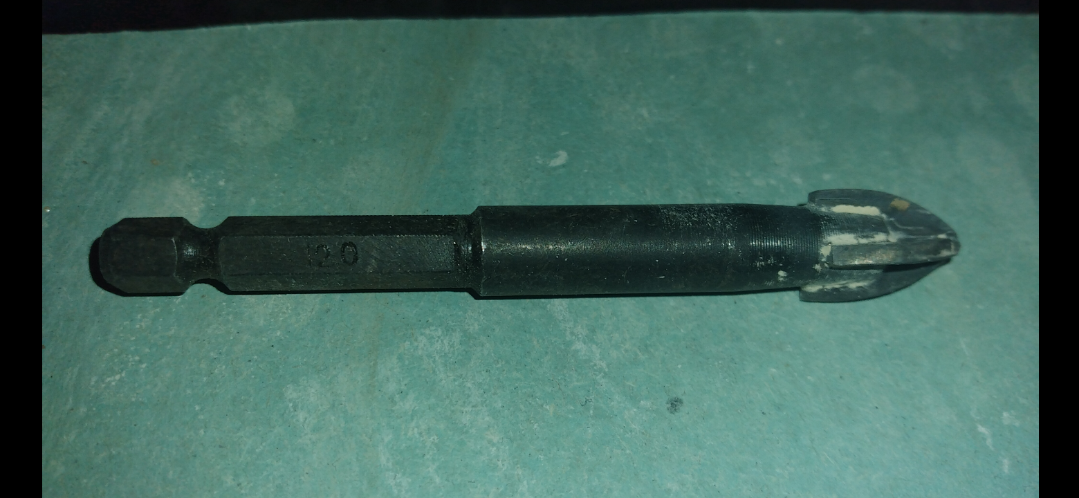

Для плитки и керамогранита, а так же для гранита, у меня такие используются. Но то гранит облицовочный, природный совсем другая песня.

Плитку - снять абразивом слой, а дальше сверли/бури чем хочешь.

В Санином случае вначале бурится отверстие перфоратором и только в конце - этой алмазной головкой.
