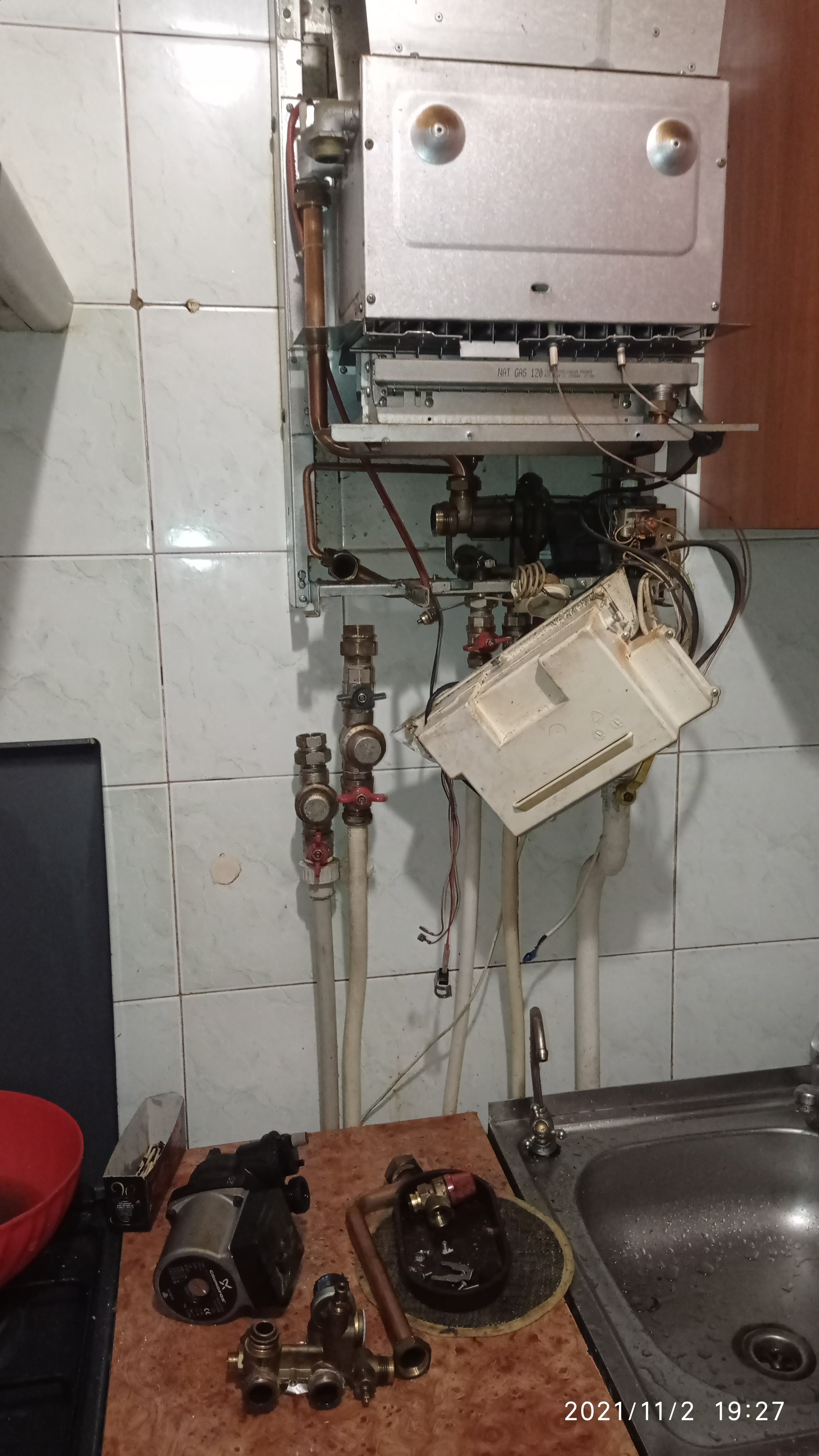

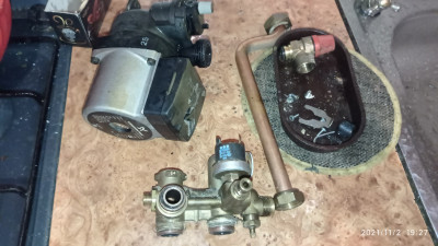

:crazy: приехал на херманн. Причину нашёл при первом включении - просто надо было вилеу в розетке перевернуть. И котёл работал. Котёл засран жиром, пылюкой - возле печки висит, дымоходный. Лет 15.
Но при дальнейшем обследовании, при попытке накачатьэрасш бак и слить аоду с котла обнаружилось шо вода не поступает к трём местам - реле давоения, манометр и дренаж. По одному каналу, который так и не полочилось прочистить на месте. в итоге выгреб полкотла и забрал гидроблок с собой. Отмачиваю в химии, бо канал доступен только через технологическое отверстие, через которое сверлили тот канал и заглушили винтиком без головки и на клей какой-то посадили. Не откручуеца.
Если химия не отмочит придёца сверлить, поиом нарезать резьбу или запаивать. Бида короче. А котёл в таком состоянии работал! Бо манометр завич на полирагке и стоял и реле даал включено всё время было!

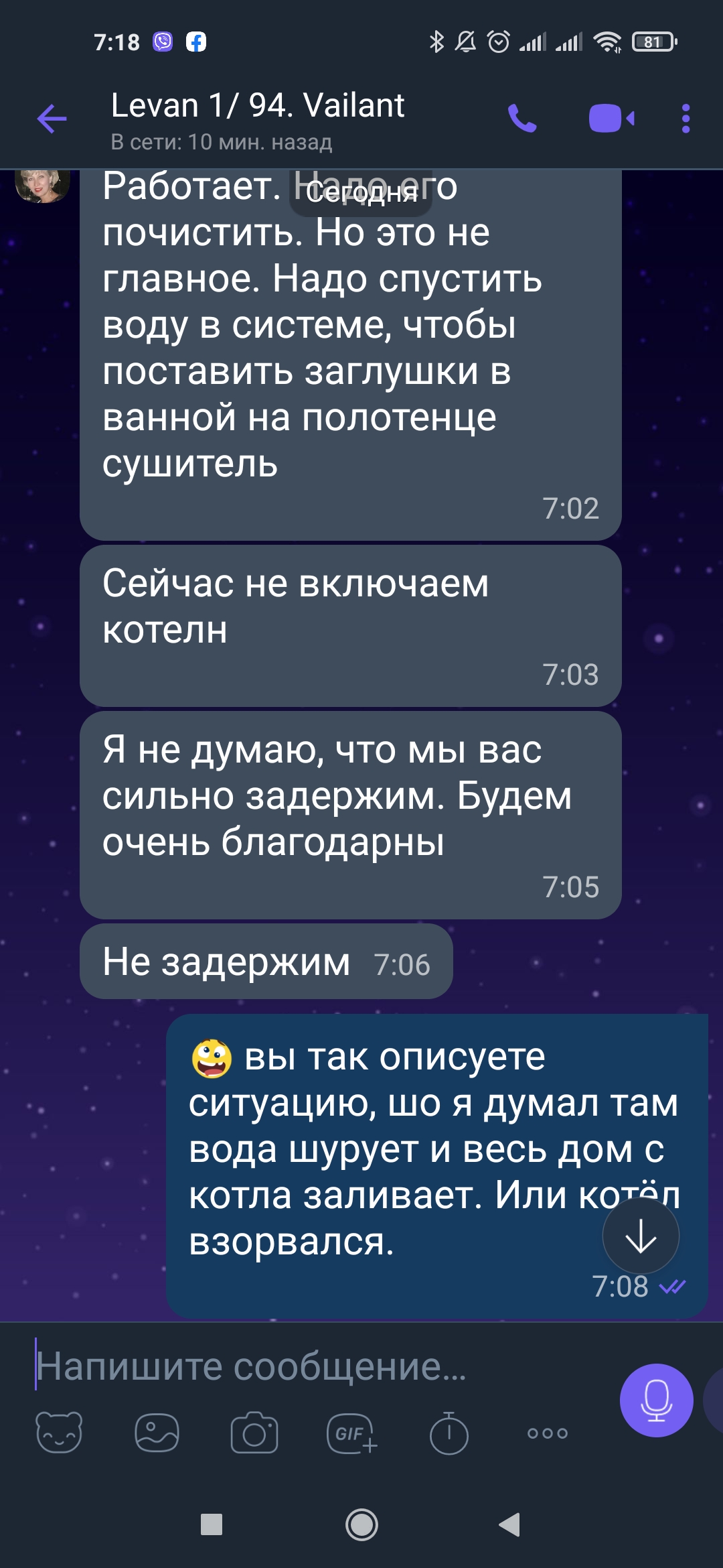

Я в шоке. А кипишь поднят, как будто пожар в котле или заливает водой
Отправлено спустя 15 минут 3 секунды:

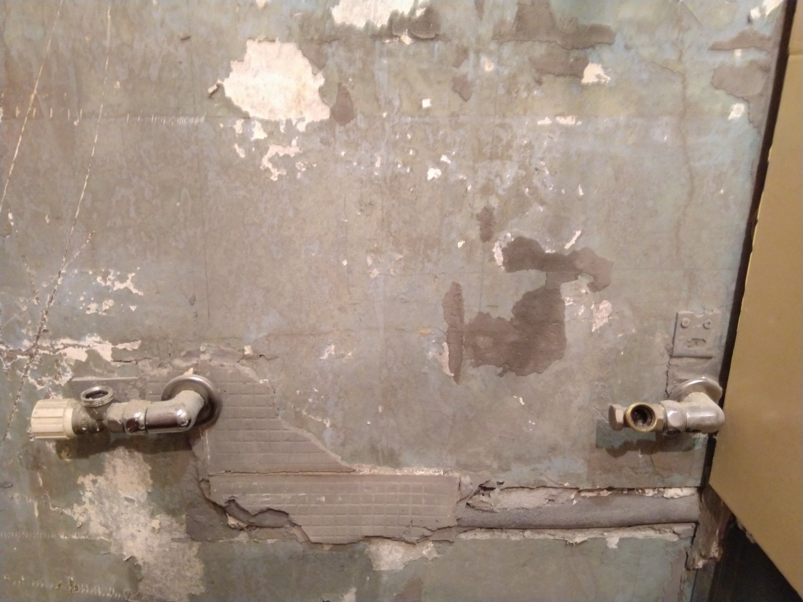

:slap: короче в итоге у них в кухне и в ванне ремонт и сняли полотенцесуш.ремонтники а краны мешают плитку ложить. Нужно просто заглушки-вкрутить. Пипец проблема .
