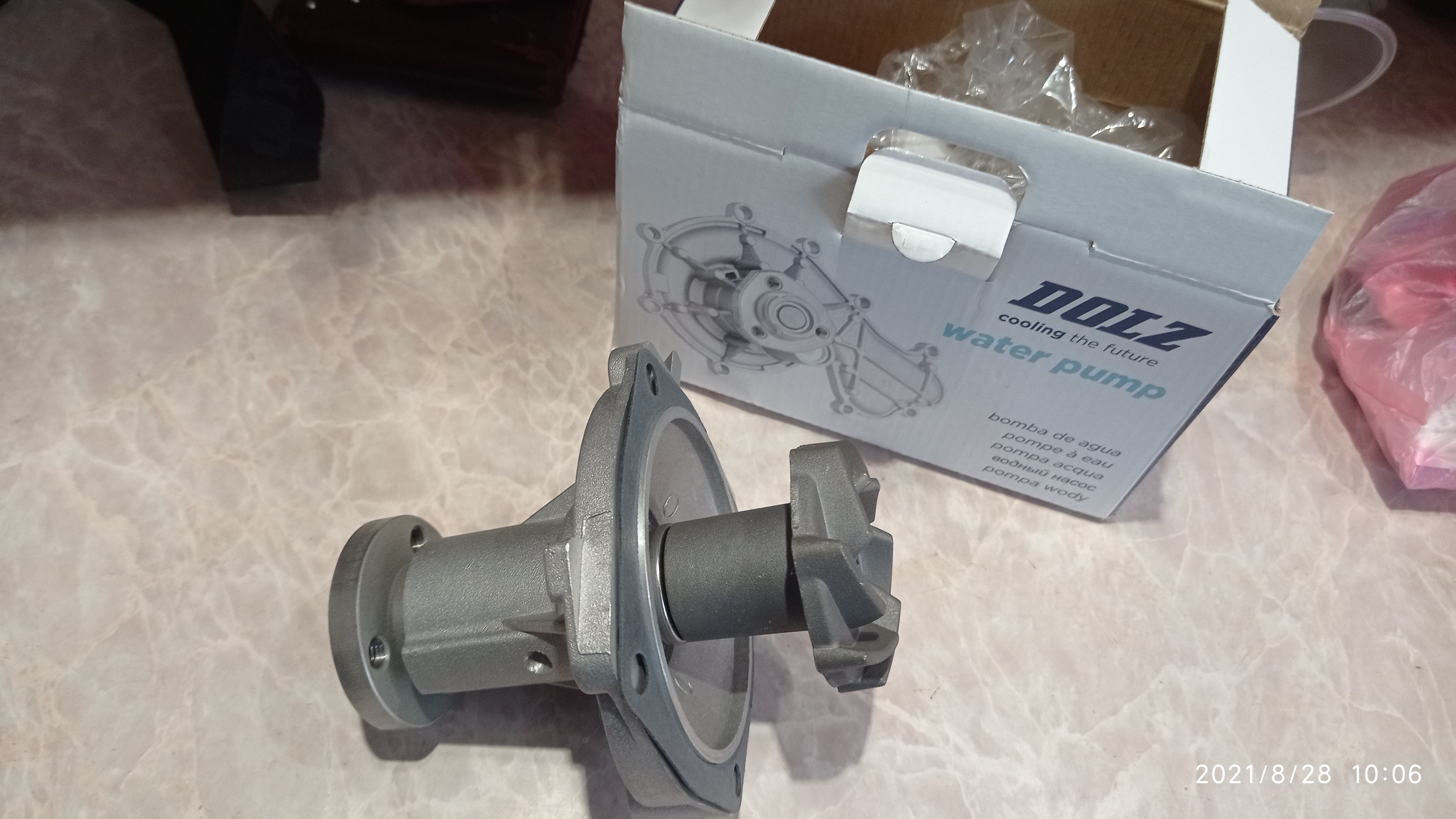

:look: ну а я взял Дольц испанский. Отзывы тоже разные на него в инете. Но пррдавец в этом магазе, де я фенокс брал сказав шо щас самая лучшая идёт дольц. И тоже сказав шо на-воде не ездить. Типа керамич сальник. Я грю насосные станции тож с такими сальниками. И всё-работает! :pinch: 600 грн вобщем тут помпа эта.

PECHKIN, на детали зп эта помпа дрльц стоит 436 грн. С доставкой бала бы 470. А в магазе я купил за 600.
Якбы ж сальник помпы токо покапывал, а то ручьём тёк! При том шо давления нету вобще в системе. Там тупо резинка порвалась на сальнике.

Да, залез на Детали... Если читать отзывы, то фиг там помпу купишь. Тот же Дольц, вроде исполнена хорошо, но ругают за малый диаметр крыльчатки, мол летом будет греться...

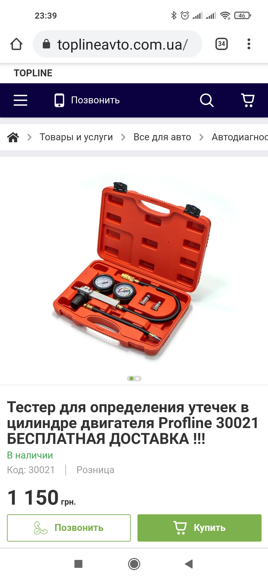

:pop: дальний родичь пишет шо у него есть пневмотестер для этого! Приглашает приехать тли уэнего протестица или взять себе поюзать раз у меня компрессор есть.

:-J
