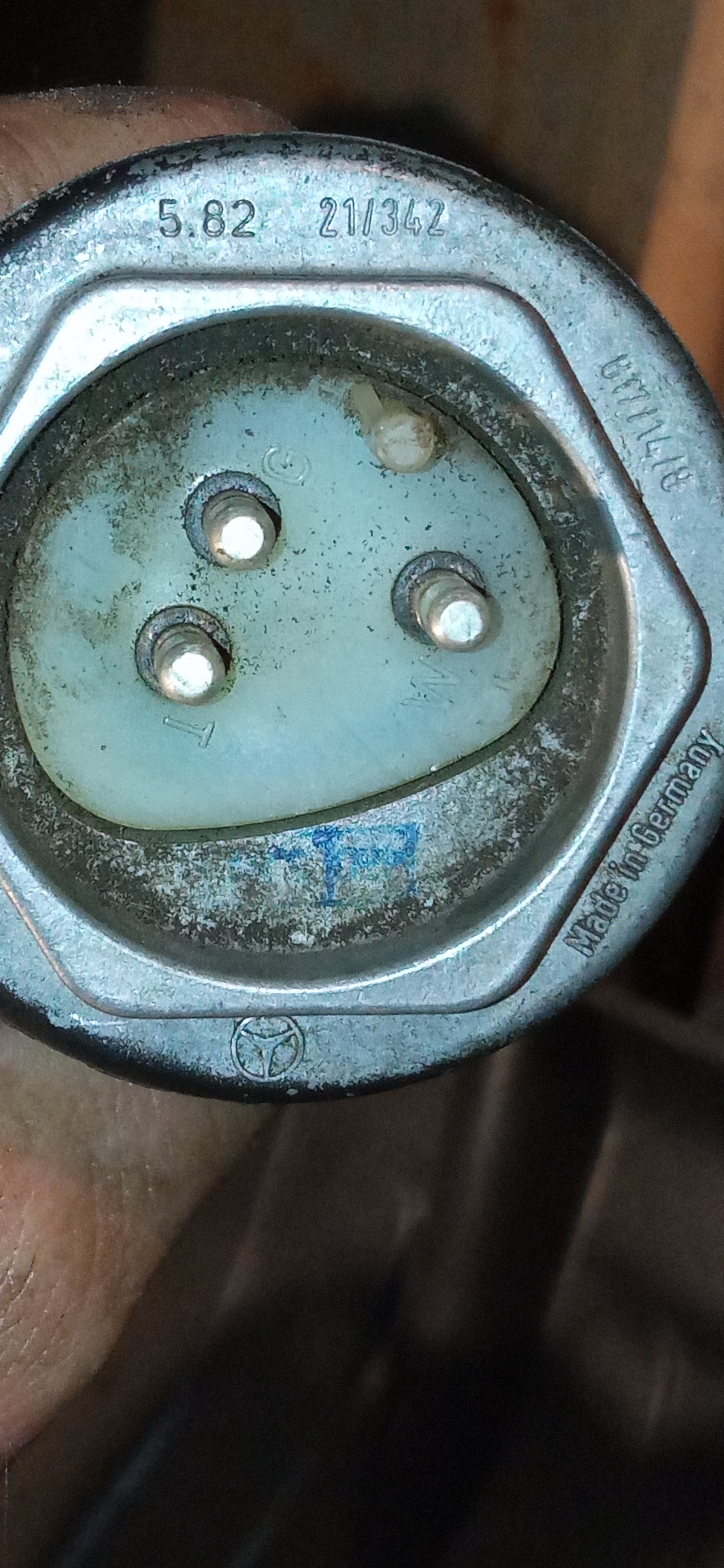

Дела насущные. перестало поступать топливо в нужном количестве. Собственно дальше про топливный бак, датчик уровня, фильтр грубой очистки. Стал среди дороги, километров за 3 до гаража, позвонил, зацепил, притянули. снял трубку подачи топливной продувается плохо- будем снимать бак. перед снятием, неудержался, выкрутил датчик уровня - уж очень интересно было как он там устроен, да и прошлый хозяин говорил что лампа резерва не горит из за проблем с ним. разобрал, увидел, отремонтировал: попаял струны, сделал контакный пятак из листовой меди, собрал, прозвонил, подключил, проверил и отложил в сторону. Слил соляру и снял бак. Выкрутил фильтр грубой очистки удивился что машина вообще ездила. фильтр почищен. дальше дело за баком. думаю поехать на мойку самообслуживания и дунуть в него водой под давлением, и так несколько раз, потом высушить. ну и немного фоток. :)

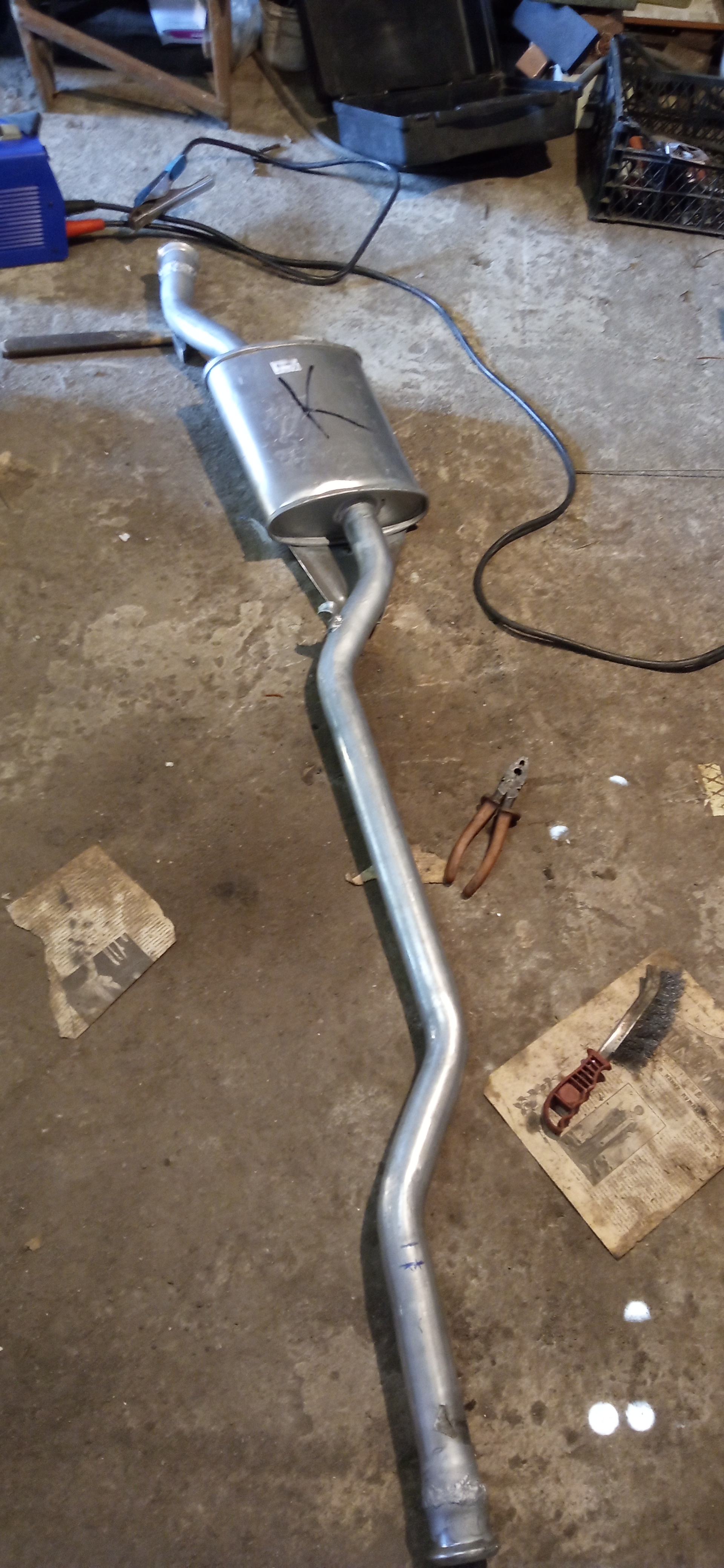

Всем привет! Наши руки не для скуки! Замена выхлопа. старый прогорел и сломался у резонатора. Варить или не варить? - вот в чем вопрос! Не варить- решил я. учитывая сколько там варено ясно что живого там мало. приобретена труба приемная и резонатор Polmstrow и ремкомплект выхлопной системы. Дальше немного сварки моими кривыми рученками и покраска всех сварочных швов молотковой краской. ну и установка, тестдрайв.

Polmstrow
Ага тоже эту фирму ставил на свою машину. Качество спорное, гиб не очень правильный.
Mercedes Benz W123
Непрочитанное сообщение гость » Вс июл 25, 2021 20:10:08
На Лачетти ставил промежуточный глушитель и основной. Чудесно стало и чудесно работает. Вот только на фланце основного глушителя нет шпилек, а только отверстия под болты. На семерку ставил промежуточный, в принципе нормально, но пришлось повозиться.
Mercedes Benz W123
Непрочитанное сообщение Tolik2402 » Пн июл 26, 2021 2:43:47
У меня на 7ке полностью весь выхлоп Polmstrow. на счет углов правда- не совсем попадает и приходится возиться.
