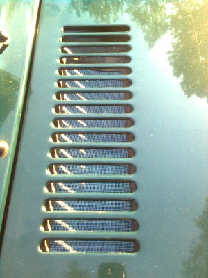

Пожалуйста, всё не так уж и сложно.
P.S
Я неоднократно возвращался к этому вопросу, но конструктивная особенность забора воздуха в подкапотном пространстве малопригодная для такого рода излишеств.
Другими словами, при разработке автомобиля Итальянцы скорее всего забыли подумать о салонном фильтре для будущих жигулей.
Но если внедрить фильтрок в сам капот и обтянуть резиной край водостока, возможно эффект будет.
Мне-же до определённого этапа хватало сетки в один ряд для грубой очистки воздуха от мусора.
Материалы: сетка москитная и силикон.
Преимуществом такого фильтра являются минимальные трудозатраты.

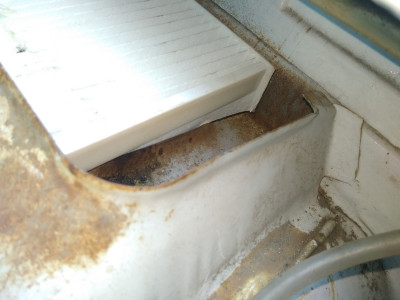

Салонный фильтр
Непрочитанное сообщение Максимиллиан » Сб июл 17, 2021 23:00:55
После демонтажа радиатора печки для замены краника, сверху на радиаторе был обнаружен целый гербарий. Решился сделать серьёзную доработку, для удобной установки салонного фильтра под кожух воздухозаборника. Помимо этого, становится очень легко очистить радиатор от попадающего из под капота мусора!
Работа выполнялась в несколько этапов:

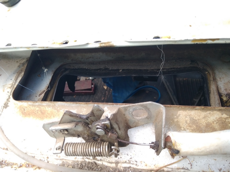

1. Удаление пятен контактной сварки для последующего демонтажа металлического кожуха воздухозаборника: заточил сверло 8мм, высверлил контактную сварку. Молотком и зубилом окончательно разъединил свариваемые детали.
► Показать

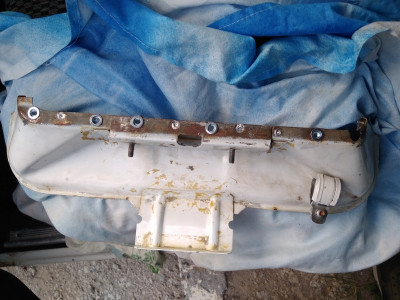

2. Открутил крепление замка багажника и демонтировал кожух воздухозаборника
► Показать

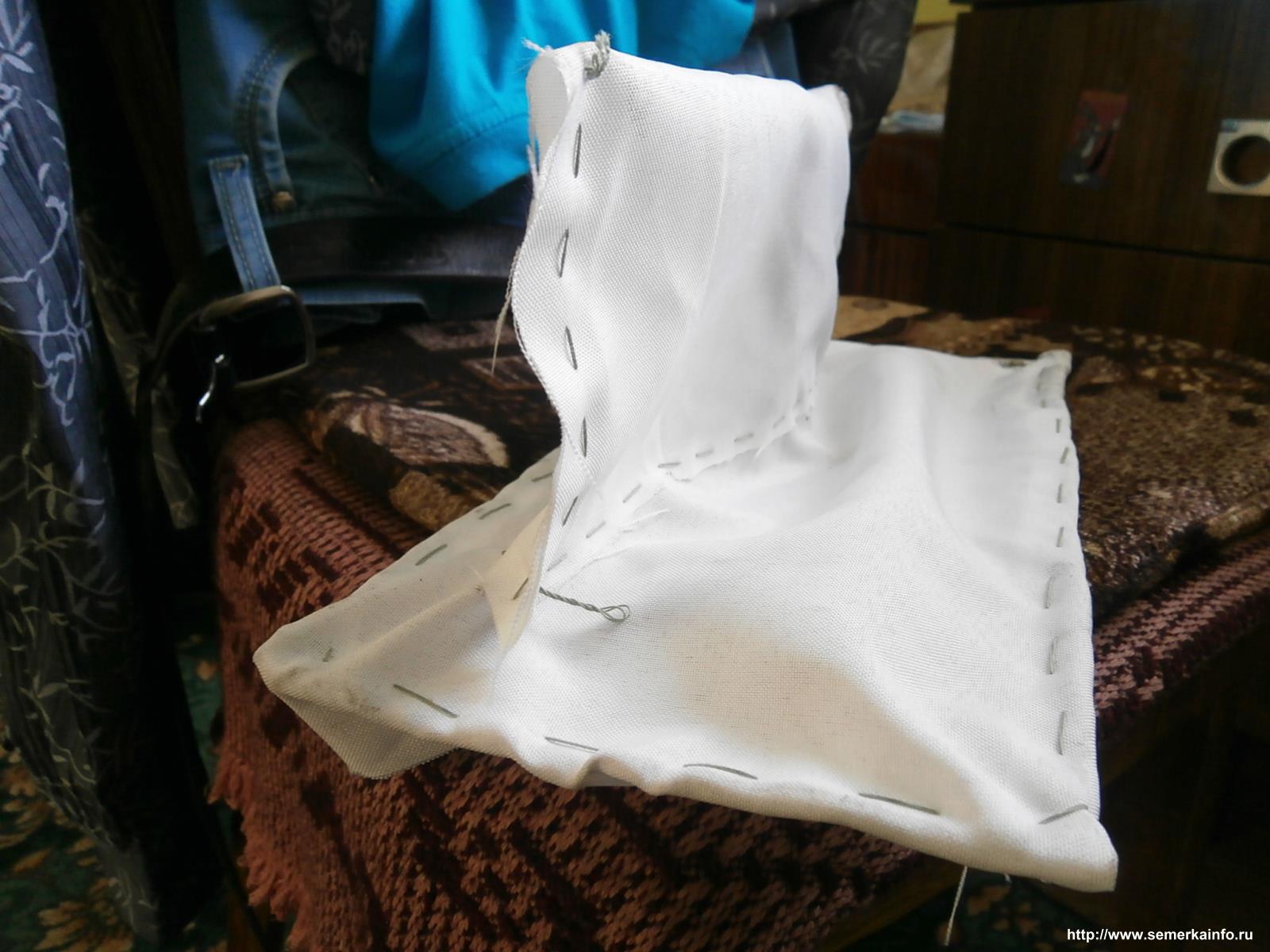

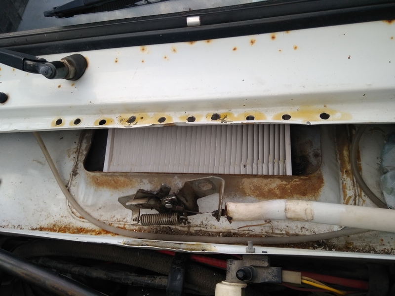

3. Установил заранее подготовленный в размер салонный фильтр от Шеви-Нива (25х12 см): две половинки скрепил термоклеем.
► Показать
4. В металлическом кожухе установил резьбовые заклепки. Диаметр отверстий под клепку - 9мм, диаметр болта для клепки - 6мм.
► Показать
