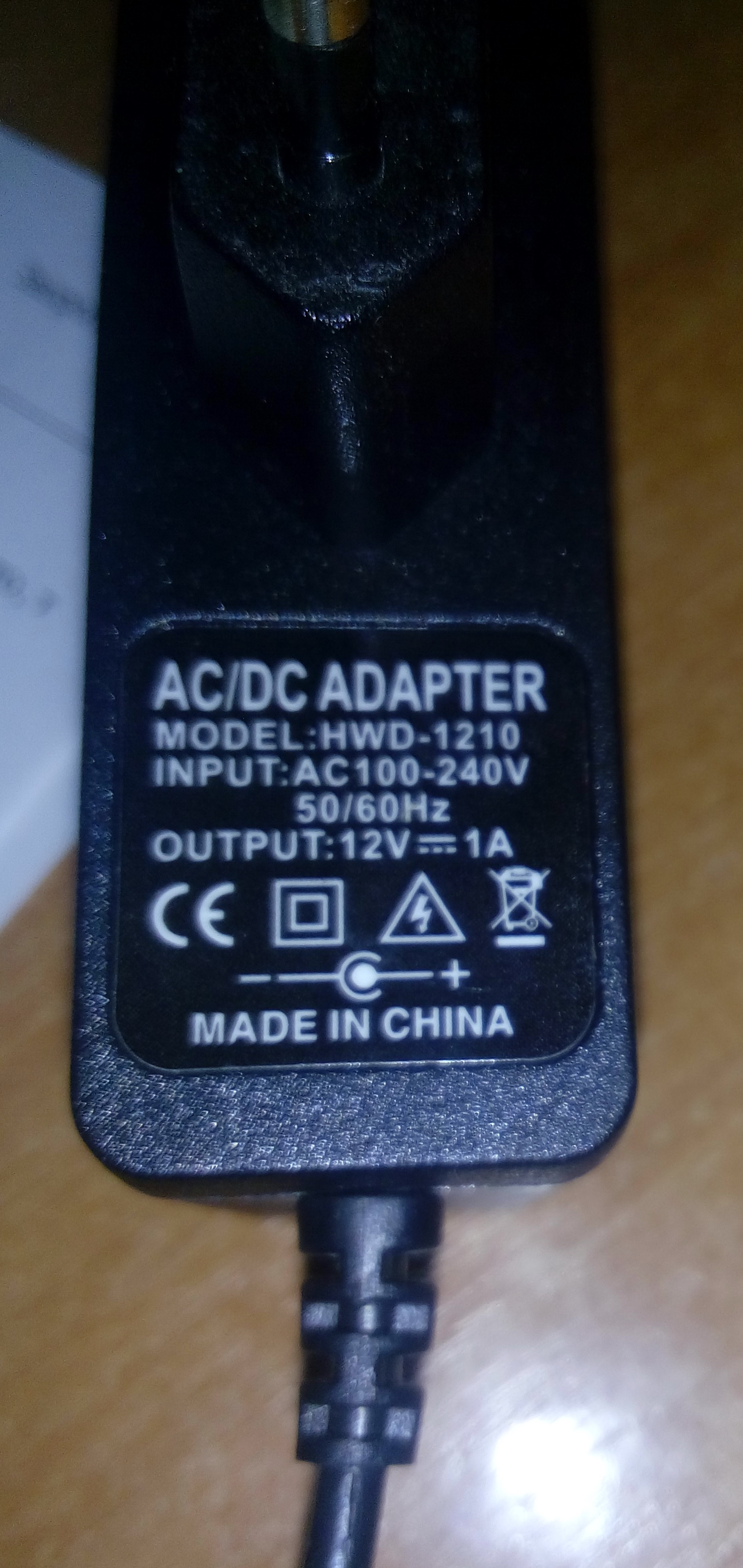

PECHKIN писал(а):
Вс июл 04, 2021 11:33:12
штекер
если вилка 220 В, то не играет. Если штекер 12 В, то надо сохранить полярность.
Сообщения: 7493
Благодарил (а): 2588 раз
Электрофлудилка - III
Непрочитанное сообщение PECHKIN » Вс июл 04, 2021 11:59:24
Вс июл 04, 2021 11:41:40
Если
Ну, там ведь с одной стороны вилка на 220, с другой - штекер на 12В.
Я ж вилку могу втыкать в розетку и так и так, т.е. вверх ногами.
Это ведь не АКБ в машине, где ни-ни, не попутай! (w00t)
Благодарил (а): 299 раз
Поблагодарили: 624 раза
Непрочитанное сообщение D.I.M.A.R. » Вс июл 04, 2021 12:07:08
По постоянке (выходу) ни в коем случает нельзя путать полярность. По переменке(входу 220) можно, даже вилки неполярные.
Отправлено спустя 1 минуту 21 секунду:
полярность по постоянному току не важна разве что лампе накаливания
Отправлено спустя 3 минуты 11 секунд:
суть таже, если это электронный девайс - сгорит где нибудь в схеме полупроводниковый элемент, в лучшем случае просто не заработает или сгорит предохранитель если он там есть.

"+" по центру.

В большинстве случаев, но не всегда. Серёг, тебе нужно 12В «постоянки» или «переменки» с блока питания? Если «постоянки», то полярность просто обязательна!!!, как и писали выше.

Угадывать тут нельзя. Лучше воспользоваться мультиметром, предварительно проверив полярность на батарейке, где точно известен плюс и минус!
Вот-вот, так и буду делать, если надумаю штекер мастырить. Там +/- виден, когда штекерами тыкаешь.
Ну конечно, наверное постоянки, чего там еще этот БП выдает? Или, 12В бывает и переменным?

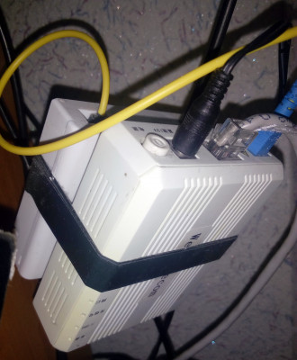

Вот на этот блочок от оптоволоконного провайдера идет питание. Пока поставил 2-х амперную БП-шку, нормально работает. Если нареканий не будет, то так и оставлю.

PECHKIN, и еще момент, написанные характеристики на БП могут отличаться от фактических - обычно в меньшую сторону :))) Особенно это касается силы тока. Но главное помнить - больше А - не страшно. Потребитель возьмет необходимое. А вот недостаток оных - не есть хорошо.

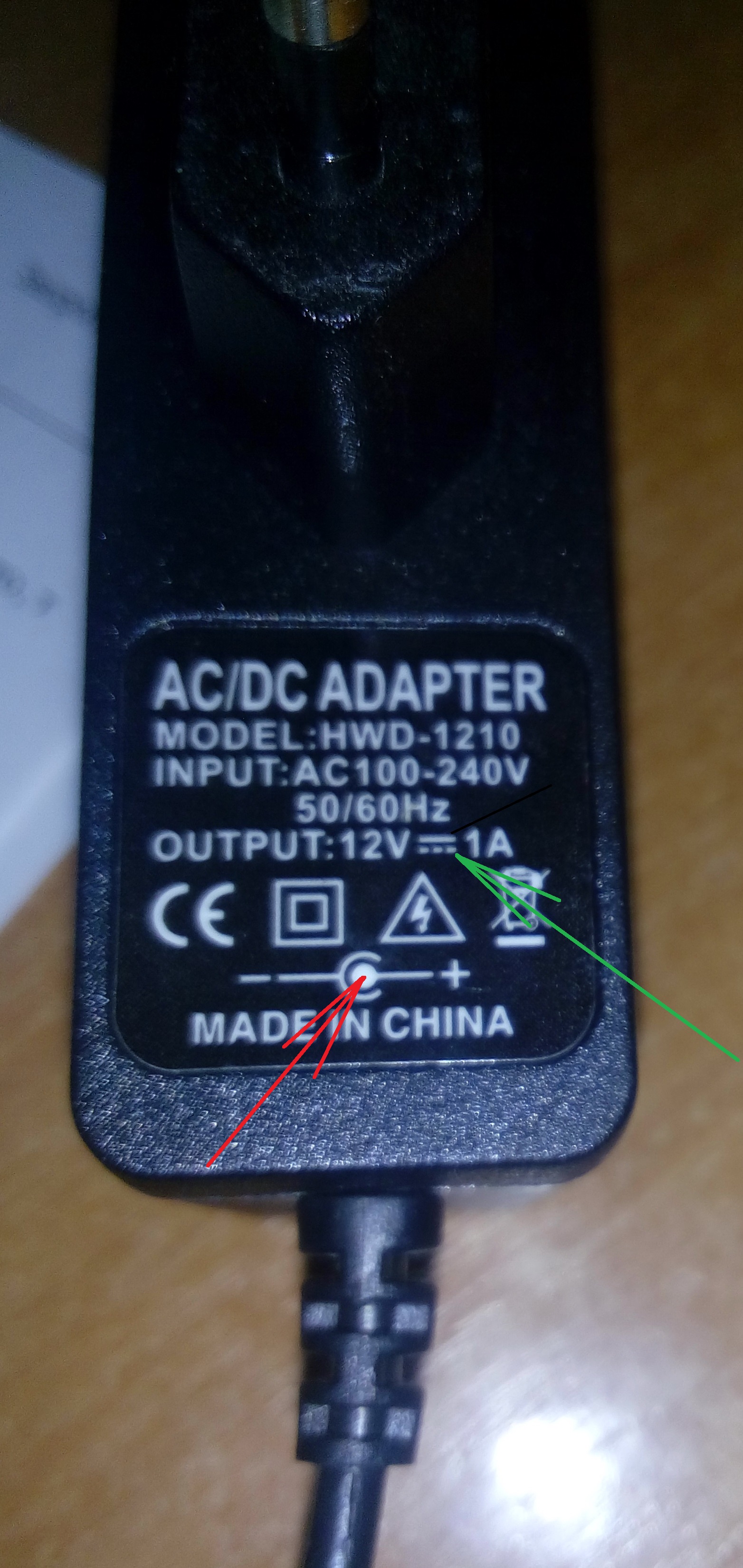

Вот этот значёк означает «постоянное напряжение». А этот - полярность штекера. Кстати, переменным может быть любое напряжение, хоть 1В, хоть 380В. Как и ток.
Значёк AC/DC:

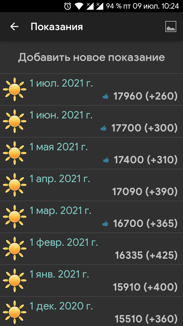

а прошедшие сутки, взяло 8 кВт,
У меня где-то 9 кВт, коли 270 в месяц.

Пт июл 09, 2021 5:42:41
где-то 9 кВт
Где-то так и есть... Тоже, средненький частный дом, зимой вырастает до 13-15 в сутки
