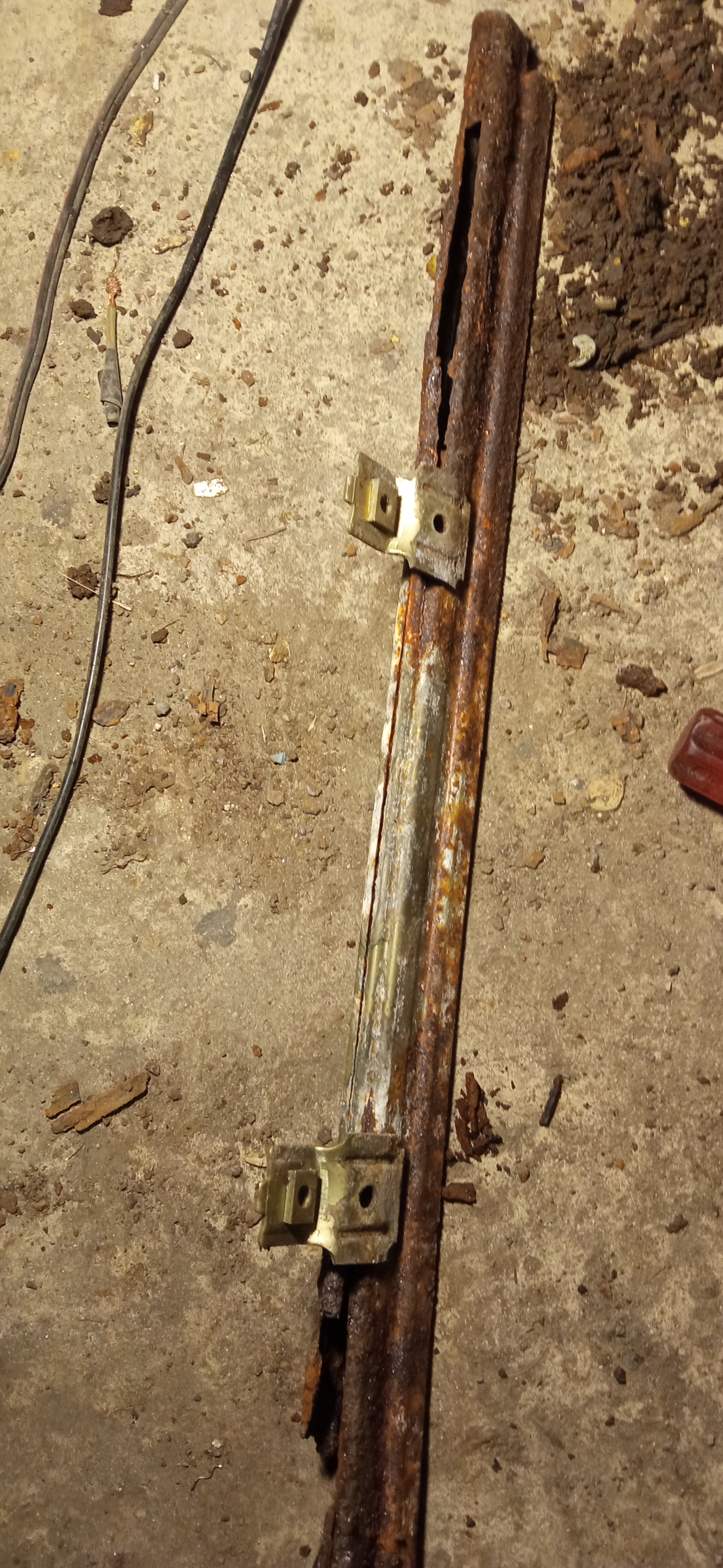

Продолжаем :) при попытке открыть заднее левое стекло стекло открылось, но назад как то совсем не захотело ехать. Покурив немного Камасутру и айкос, разобрал дверь. Взору открылась неприглядная картина- из-за задубевшего уплотнителя затекала в дверь вода, дренажные отверстия были замазаны мастикой. В общем планка сгнила. Найти оригинальную - это еще тот квест. Посмотрел инэт- некоторые восстанавливали ее наааривая кучу швов, другие выгибали два уголка и сваривали. Наш автопром предложил от Волги 3102, от ВАЗ 2109 и от Газели. От Волги вариант отпал сразу- это как искать на Мерседес оригинальную, их просто нет. От Газели не нашел, купил от 2109. срезал родное крепление и приварил от планки Мерса. Каким то странным образом в двери все без намека на ржавчину, даже эти ушки на планке, хотя сама она сгнила. Легким движением болгарки и электрода планка планка от 2109 превращается в планку от Мерседеса. :) В комплекте с планкой шла полоска сырой резины. На улице 21 век подумал я и купил еще и тюбик силиконового стекольного герметика. Опыт с ним у меня есть: вклеивал стекло в ПТФ и малому планку стеклоподъемника на копейке. Обезжирил, намазал и оставил на сутки как и требует мануал к герметику.

Следующее по плану- инсталляция уплотнителя от Таврии - он максимально по профилю подходит и ремонт ограничителя двери. Уплотнитель уже ждет, крепёжные скобки заказал на экзисте, придут завтра. оцинковка 0,5 мм есть, осталось найти шарик 15 мм диаметром для ограничителя.
