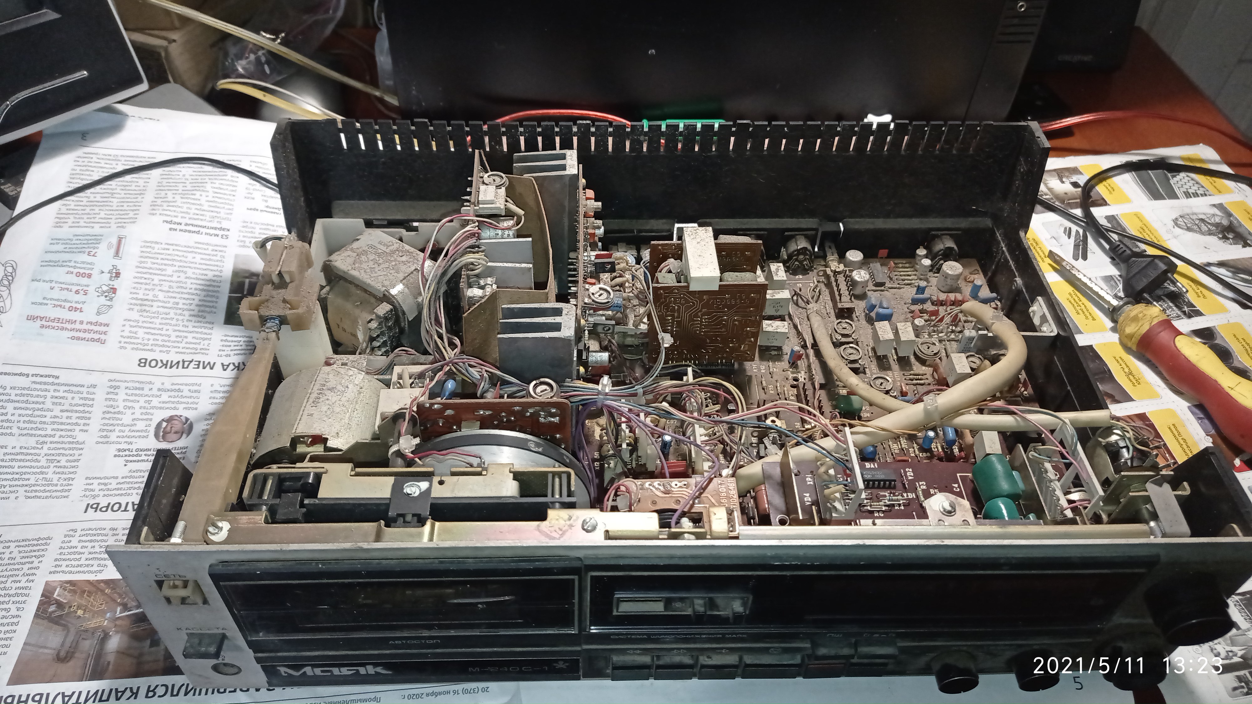

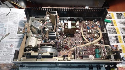

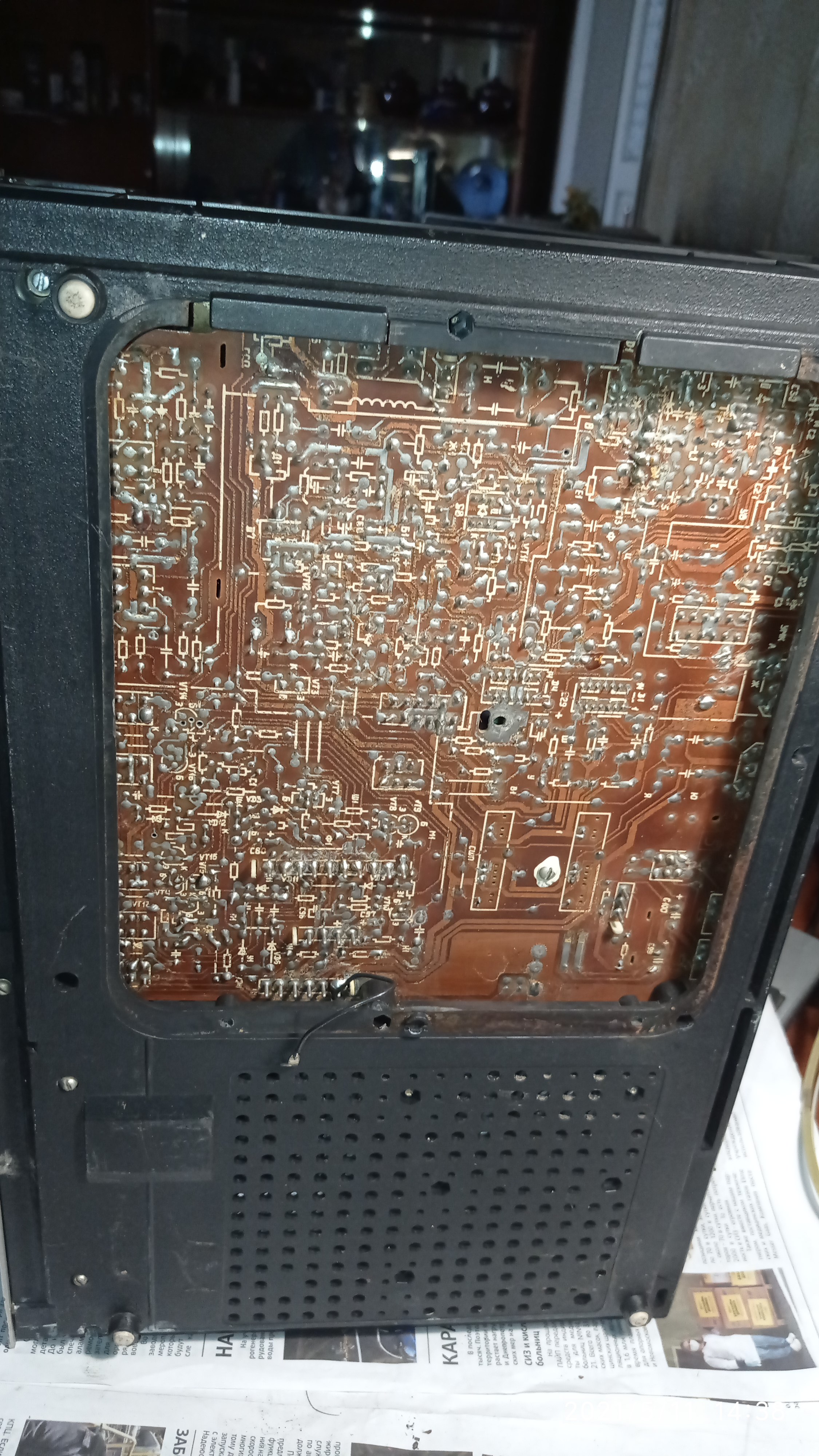

Непрочитанное сообщение X-TAZ » Вт май 11, 2021 9:17:38
А вот ешо цацка! И не пищит на блютузе! Отлично волает! Написано 2по 25 ватт.
Отправлено спустя 3 часа 25 минут 10 секунд:
:D первым делом проверил маяк - работает! Через аукс. А касета-крутится, а звука нету!
Там куча грязюки. Влага была. Первым делом отмыл. Щас буду варганить.
Отправлено спустя 6 часов 30 минут 51 секунду:
Суперр!!! В своём маяке запитал блютуз модуль от отдельного блочка питания. Внутрь маяка вкинул его и всё - писка нет вообще. :thumbsup: ещё помехи давала ота дорожка зелёная индикатор звука! Она не двигалась- просто светиоась- отключил её! Всё! Маяк идеально играет! Это тот мой старый.
Новый маяк работает норм. Нада брать туда блютущ мпз модуль без усиока и отдельный блок питания! .

Непрочитанное сообщение X-TAZ » Ср май 12, 2021 20:15:49
Отправлено спустя 2 часа 40 минут 59 секунд:
:fear: и при первом включении пошёл дым!
Оказалось негодная была кренка 7805. Это преобразователь с 12 на 5 вольт. А он выдавал не 5 вольт, а 12. Вот и сгорел модуль. Хороший сгорел. щас поставил тот шо похуже. и новую кренку. Всё работает. Но. . .писк чучуть есть. Фон. И блютуз получается постоянно включеный. Надо к замку зажиг подключать, шоб красный провод разрывать на магнитолу. Тогда отключится! А так с блютуза орёт норм!

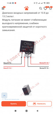

Ну и протрахался я с этим патифоном. якбы штатный регулятор громкости был в норме, то былоб быстро. А так пока подобрал, заменил примастырил другой. Жах. Осё токо вполночь врезал сам модуль в-касетницу.
Приколэв том шо в режиме диска звук тише уэмагнитолы с модуля когда играем, а в режиме радива орёт аж ухиэпреют.
Чего мучался со штатным регулятором - потомушо когда подаём питание на модель - включаем магнитолу, то звук с модуля идёт на полную! И емли стоит флешка, тоэначинает сразу орать! Нету памяти на уровень звука у послндних трёх модулей! А у двух шо раньше покупал есть! Ноэони и по форме другие и в олном блютуз слабее берёт вабще! :yucky:
Отправлено спустя 1 минуту 59 секунд:
Подплючал модуль через гальванически развязаный стабилизатор напруги шоб ге было свиста на блютузе! есть такая штучка на последнем фото!

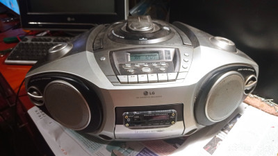

Непрочитанное сообщение X-TAZ » Пт июн 18, 2021 12:12:00
:fear: Опа. Дошла очередь до моего самого первого мафона, который новым покупался многалет назад. Дадим и ему вторую жизнь с блютуз-модулем и флешкой !
Я вместо штатных динамиков подключпл колонки самодельные из картонных коробок!

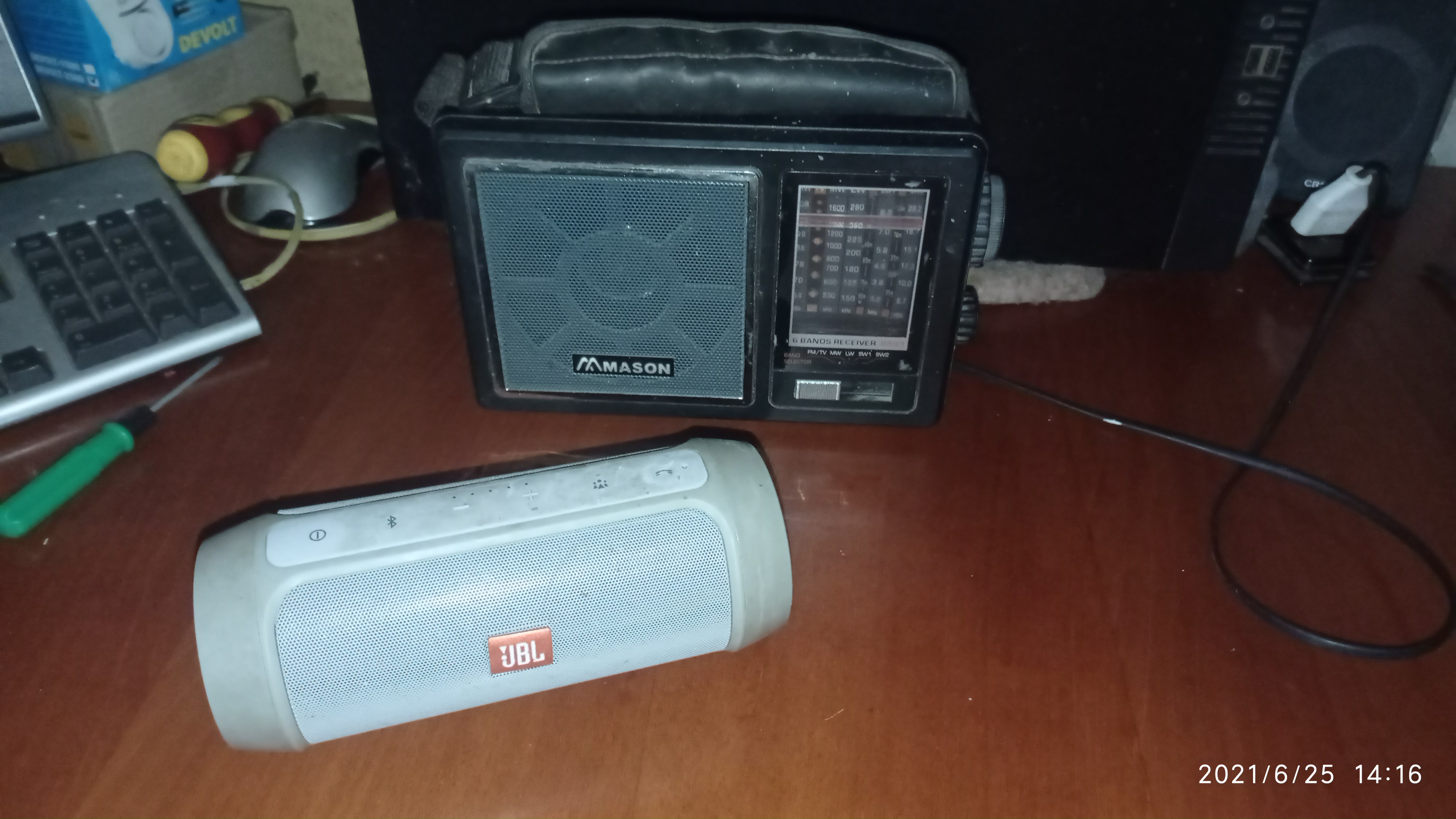

Непрочитанное сообщение X-TAZ » Пт июн 25, 2021 12:27:16
:fear: фуф. Наканецта. Наканецта! Я спаял! В этот патифон блютуз и мп3. !! Хух. Он громче чем жбл играет! хотя в нём один динамик 5 ватт, а в жбл два дина по 3 ватта!
Правда мп3 модуль я в-него лет 5 назад вставил! А вот захотелось блютуз. Красненький! Короче пока там химичил, то спалил один усилок, два бт модуля и флешку! :pinch: дорогой получився. Проблема с питанием. Была! Там 7-8 вольт. А блочки 5 вольтовые. Вот и горели.
Кренки 7805 не хватало. При включении вырубалось. Поставил регулируемый блочёк стабилизатор до 3 ампер. Но и он при вкл мпЗ когда на полной громкости, то вырубаеца. Идут перезагрузки. Пока не отключишь динамик и не уберёшь кнопочками громкость. Вобщем и щас шоб запустить мпЗ С карточки нада знать как.
А блютуз норм пашет! :thumbsup:

X-TAZ писал(а): ↑
Пт июн 25, 2021 16:02:25
опа! Терь ещё и от акума лития работает! И заряжаеца! Токо от лития чёто мп3 не тянет. Не вкл. Мало 4 вольт. Хотя пишут шо от 3.5 до 5.5 вольт тот модуль. А блютуз пашет. Испытую. И запасной акум рядом ложица!
повышайка напруги тебе в помощь ))) Алишная, копейки стоит - я так всегда подгоняю до нужной напруги.

Непрочитанное сообщение X-TAZ » Пт июн 25, 2021 20:49:42
:rlc: я.там понижайку поставил. Когда от сети работает. А терь повышайку!? Нее. То не фатает мощности. Не буду. Хватит блютуза. И радио берёт норм тут.

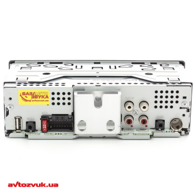

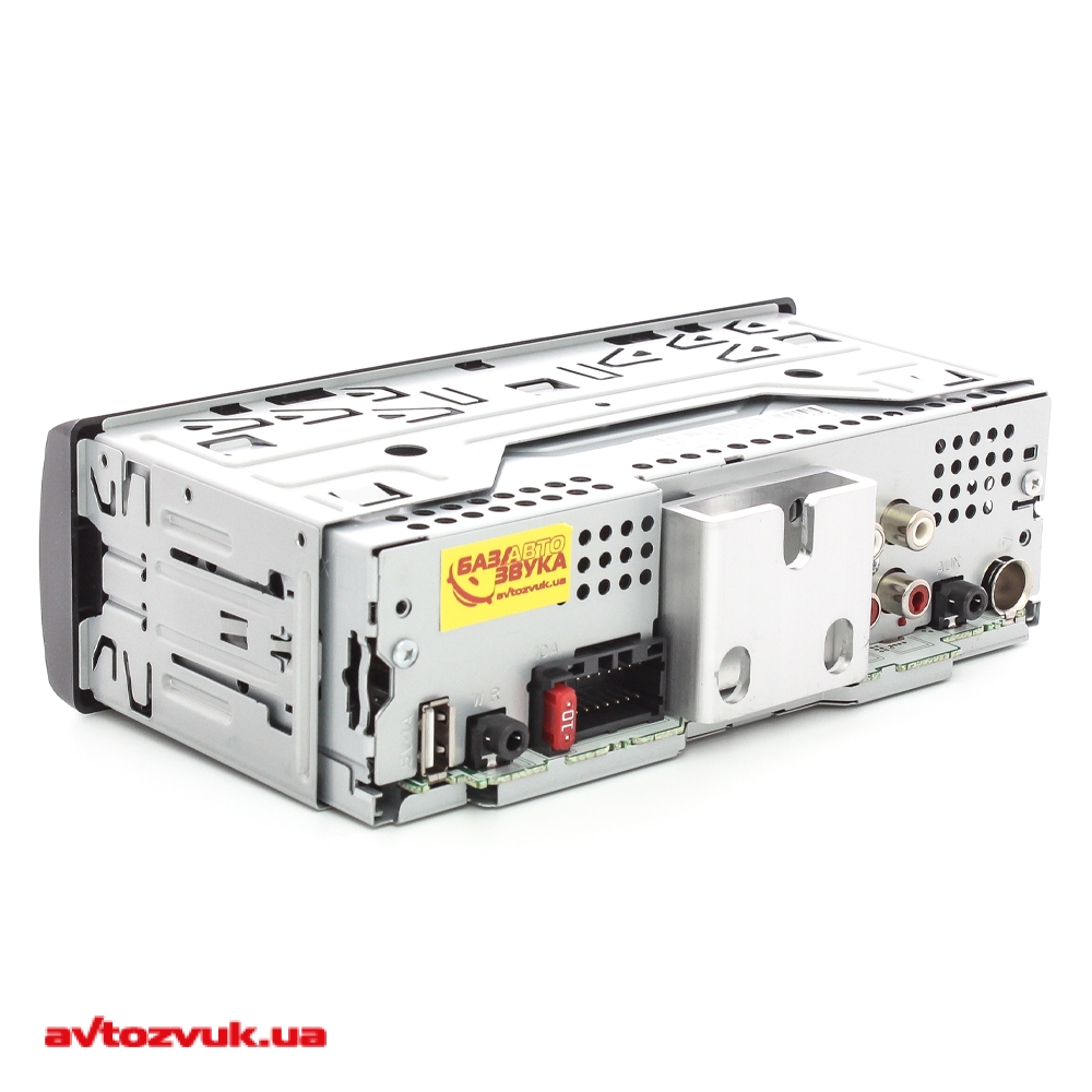

Итак, вопрос к вам, специалисты и любители :yes:
Имеется магнитола, сзади вот такой радиатор, который греется сильно. Минут через 10 включённого экрана палец уже не удержать. Думаю поставить компьютерный кулер 40*40 мм или 60*60 мм. Но поток будет упираться в этот кусок алюминия. Если насверлить технологических дырочек, то лучше будет для потока воздуха, но меньше площадь рассеивания тепла. Как посоветуете улучшить охлаждение? Замена радиатора? Если да, то где его добыть? При перегреве усилителя сначала уменьшается громкость, потом появляется хрип.

Непрочитанное сообщение четвёрковод » Чт июл 01, 2021 21:19:52
Отказаться от этого устройства надо.
Оно на холостую жрёт энергию как не в себя.
