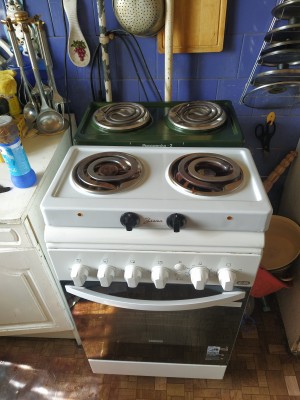

Непрочитанное сообщение Rickrose » Сб май 08, 2021 10:12:47
У меня дома срезали газовые трубы, так как дом расселяют, но я съезжать еще не планирую. Мне дали электроплиту с вилкой без заземления, с двумя конфорками, но мне ее мало и отец нашёл у себя в запасах новую плиту Россиянка-2 производства Воронежского механического завода. Прокалили ее, чтобы не воняла, а потом выяснили: она бьется током. Тэны прозвонили, внутри разобрали всё осмотрели, непонятно почему током бьется. Но у нее вилка с заземляющим контактом. А у меня в квартире нет заземления. Может ли быть проблема в этом? Можно ли заземлиться на газовые трубы? В доме почти никого не осталось, а трубы всё таки через квартиры до почти земли идут, получится ли на них заземлиться?

Непрочитанное сообщение Антон80 » Сб май 08, 2021 10:27:36
Если коротко - нет, нельзя.
Но есть нюансы. Кто возьмет на себя ответственность рекомендовать осуществление опасной затеи?

Непрочитанное сообщение гость » Сб май 08, 2021 11:26:49
Если сделать заземление, то суть проблемы ведь не устранится. Это же не стиральная машина и не блок питания.

Rickrose, вилку перевернул в розетке?
