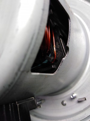

Непрочитанное сообщение zalex » Вс фев 07, 2021 14:04:06
Сдох пылесос самсунг после 3 лет работы. Подозреваю межвитковое в якоре (круговой огонь на коллекторе, выбивает автомат) . Имеет смысл заказывать двиг на замену? Если имеет, посоветуйте где. На старом пылесосе менял двигатель, попался с алюминиевой обмоткой, разваливается на глазах.

:-x недавно в моторе пылесоса отгорел алюмин провод Обмотки от клеммы. думал припаяю , а нет - люминь жеж. Купил тогда людям новый мотор ща 350 грн. А сёдня вскрыл тот мотор, достал кончик люминивый, нарастил его медью и припаял к клемме. Мотор пашет. Тайванский. Подшипники на клею сидели. Внутри подшипника пластиковый сепаратор. Вскрыл глянул смазал чуток. Можно юзать.

X-TAZ, я пробовал флюс Ф64, люминь здорово паяется с ним.

А клеммничком маленьким соединить?

Именно так и делал, отваливается рядом, потом еще... Ремонта хватает на 2-3 запуска. Грешу на перегруз для такого сечения.

та там какбы места нету! Мимо якоря проводок проводится.

отваливается люминий или медь? Оно ж там штатно просто зажимается - вот и плохой контакт. Помню и медный провод когда-то отгорал и я просто припаял. Работает ещё тот пылик где-то.

Саня, алюминий отваливается.
Отправлено спустя 9 часов 37 минут 12 секунд:
Сгонял в Липецк, купил двиг по ссылке Сани. Пашет. Есть одно но... Обмотка похоже опять люминь, хотя в магазине заверяли, что возят исключительно медь. Редиски. Ладно, будем смотреть.
