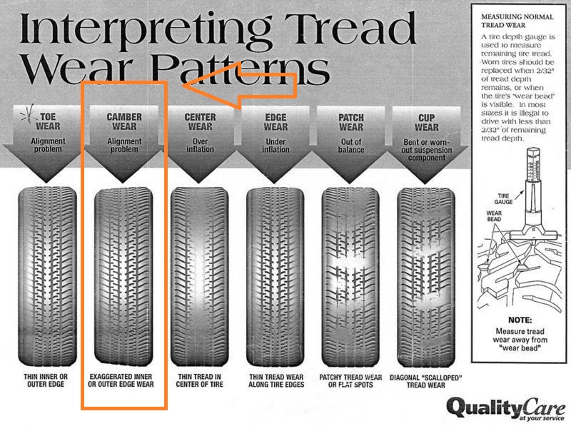

Непрочитанное сообщение Smarticus » Пт дек 11, 2020 11:13:44
Нужен совет. Есть зимние колёса nordman 5, ездят сейчас пятую зиму. Есть деформация всех покрышек, картинка ниже для наглядности.
Износа нет, шипы 97% на месте, нет биения или вибрации, нет трещин, резина не "пластиковая". Резина приняла форму заводского развала не более. Такой поворот заметил только в этом сезоне при установки колёс, ранее не замечал, а я человек дотошный.
Вопрос. Есть риск эксплуатации такой резины? Следует ли немедленно её заменить? Консультировался на шиномонтаже, сказали страшного ничего нет. Меня терзают смутные сомнения, что резина "кончилась", но в такой ситуации впервые.

Непрочитанное сообщение Препод48рус » Пт дек 11, 2020 12:09:12
Если не уводит, не бьёт, то можно не переживать, кмк.

Непрочитанное сообщение Антон80 » Пт дек 11, 2020 12:21:05
Износ резины из-за развала можно компенсировать схождением.
