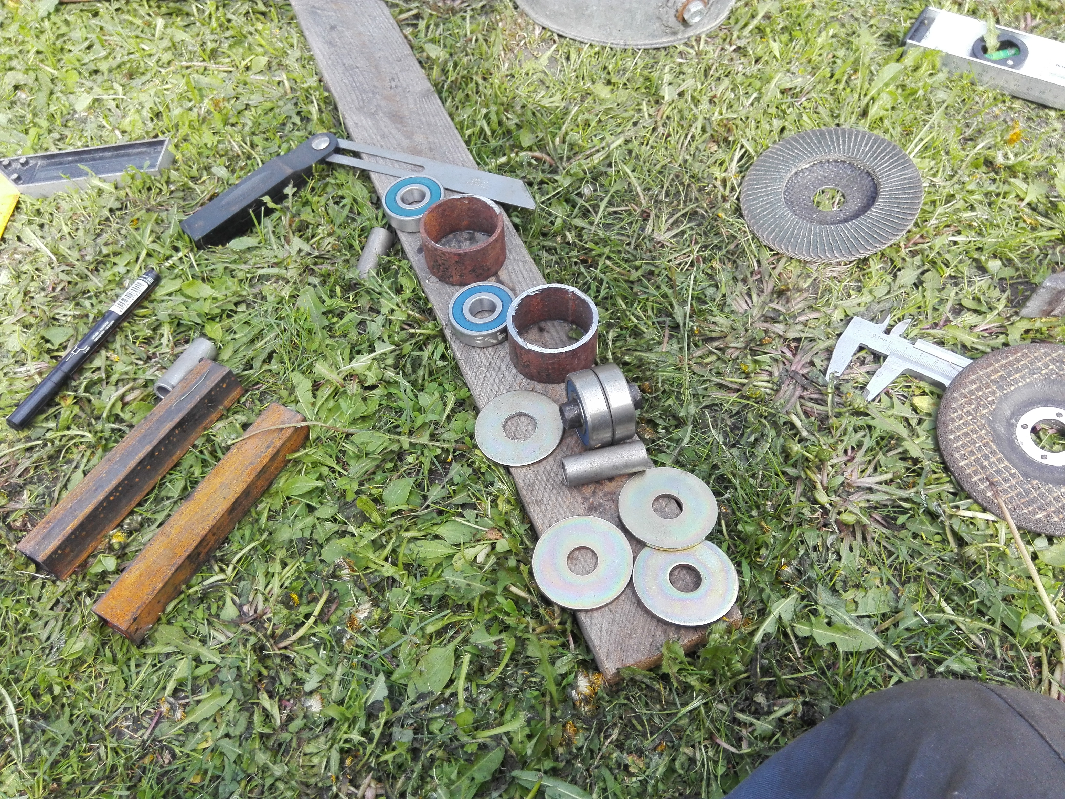

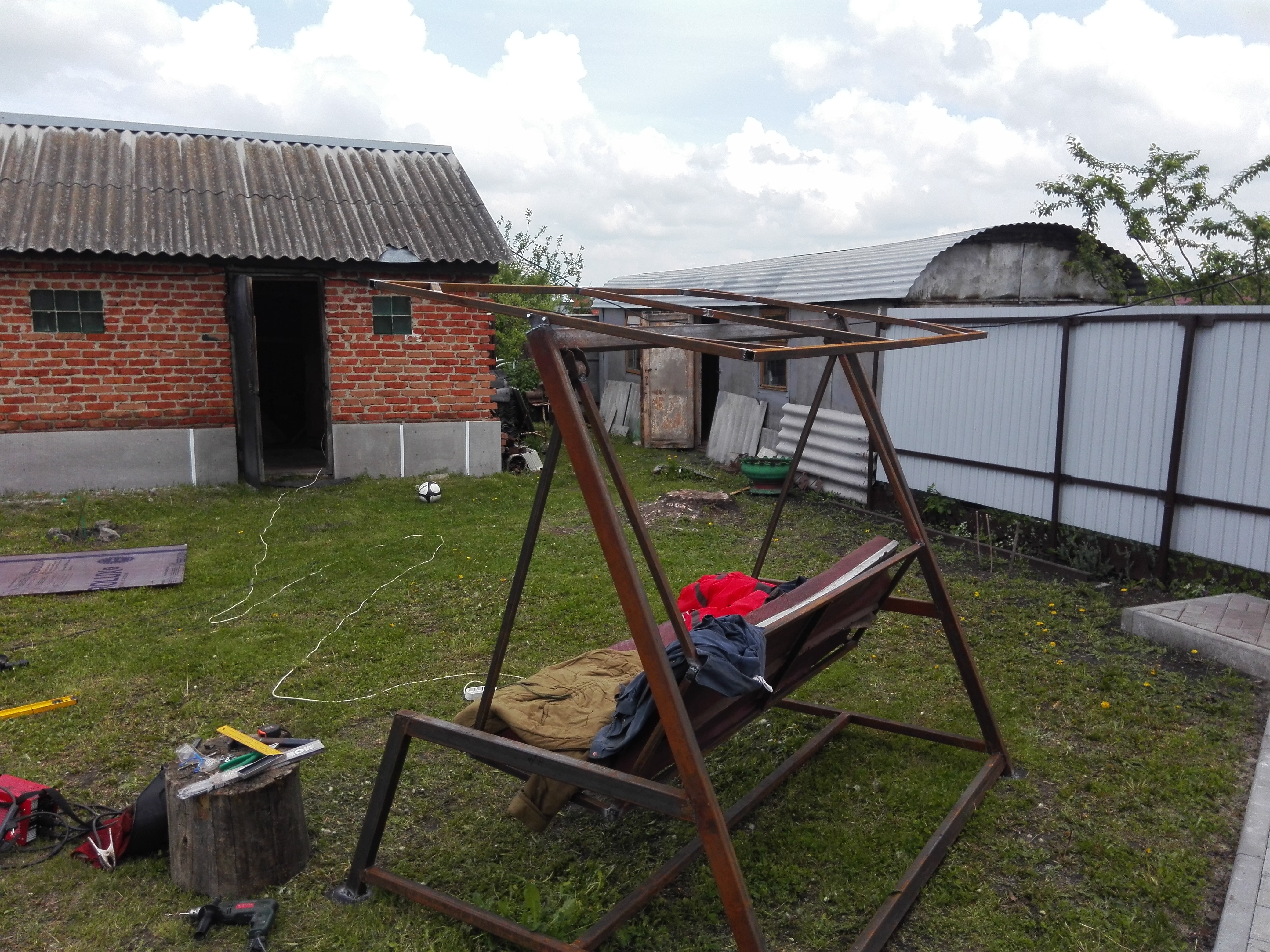

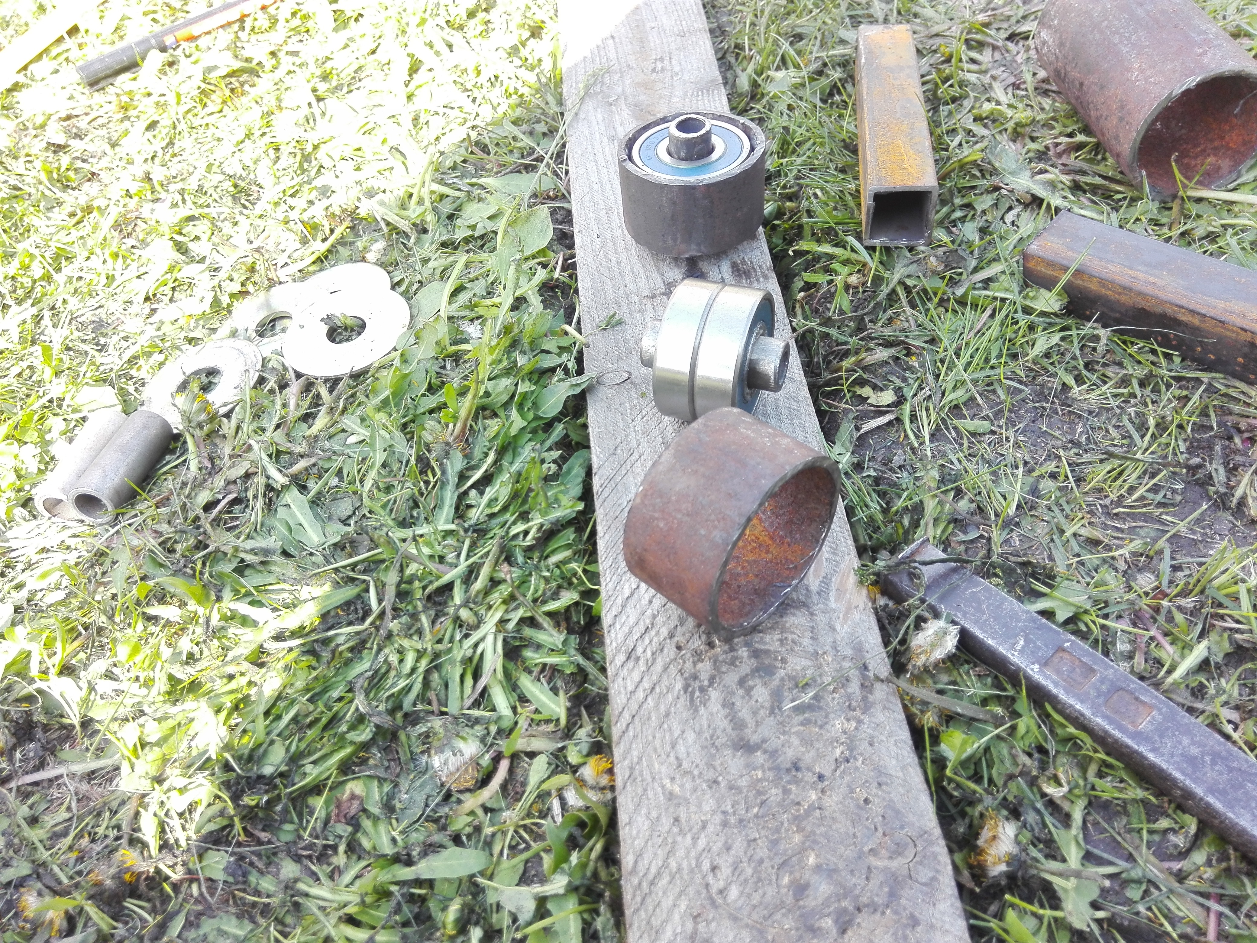

Материал труба профильная 60х40х3 — 12 м, 40х40х3 — 6 м, 25х25х2,5 — 18 м. Все резал по 2 м на базе. Две пачки электродов 3-ки, ушла одна. На козырек поликарбонат 2100х1400. Сиденье будет из доски 150х25,сверху теща что-то мягкое сделает. Подшипники от гены 2110, втулки от реактивок жигулей нужно обточить до 17 мм, труба 57-я, изнутри наваривал, так как подшипник 47. Шайбы от 2108, от чего не знаю… Болты от реактивок же. Уши для подвеса 100х70х4.
Осталось покрасить и прикрутить козырек. Качаются легко, с одного толчка очень долго не останавливаются.
Добавлено спустя 3 минуты 12 секунд:
Сиденье в чистоте 1800х500, спинка также.
Разложился
будущие качели в пути

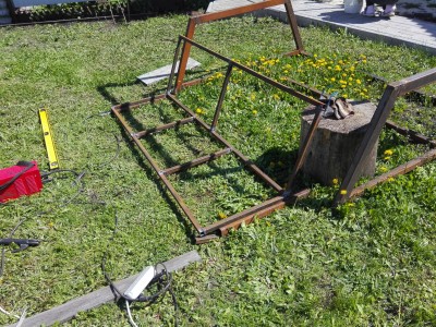

Стойки готовы
Соединил поперечинами
Начинаю сиденье
Наклон спинки
Подвес начало
Подвес
Подвесил на веревках для определения удобного положения и высоты
Подпятник 150х150х4
С козырьком

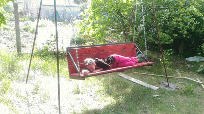

Непрочитанное сообщение andy » Вс май 27, 2018 14:48:52
Вот как-то так...

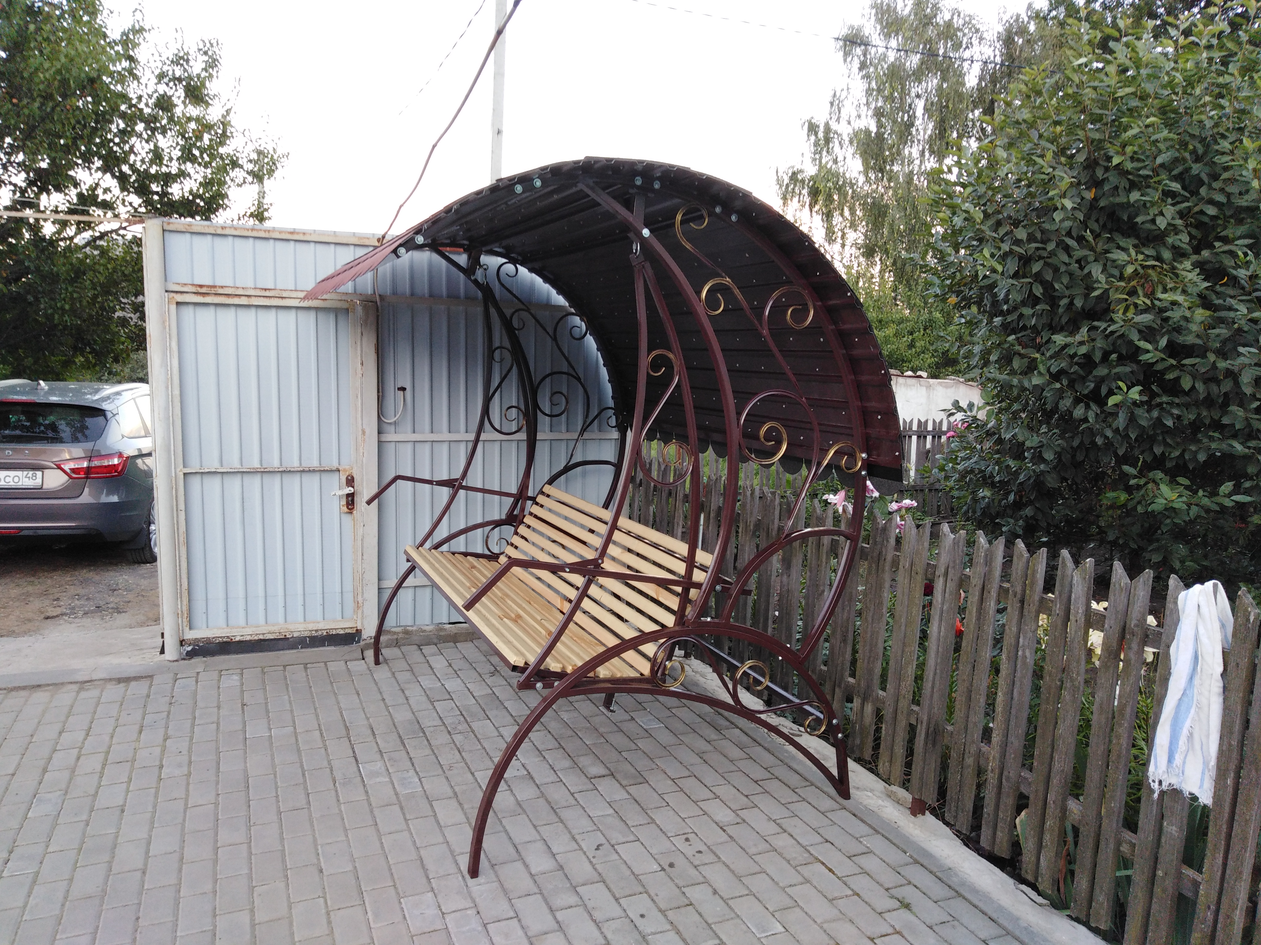

Непрочитанное сообщение zalex » Сб июл 25, 2020 8:21:44
Практически весь отпуск потратил на это дело. Вчера закончил. 4 года назад на форуме выкладывал подобные качели, которые стоят сейчас у тёщи. В этот раз решил сделать себе и родителям. Немного изменил конструктив, доработал механизм раскладывания, сделал шире, поменял материал кровли. Это мои:
Отправлено спустя 2 минуты 6 секунд:
Это у родителей (знаю, что забор под замену, это на осень)
