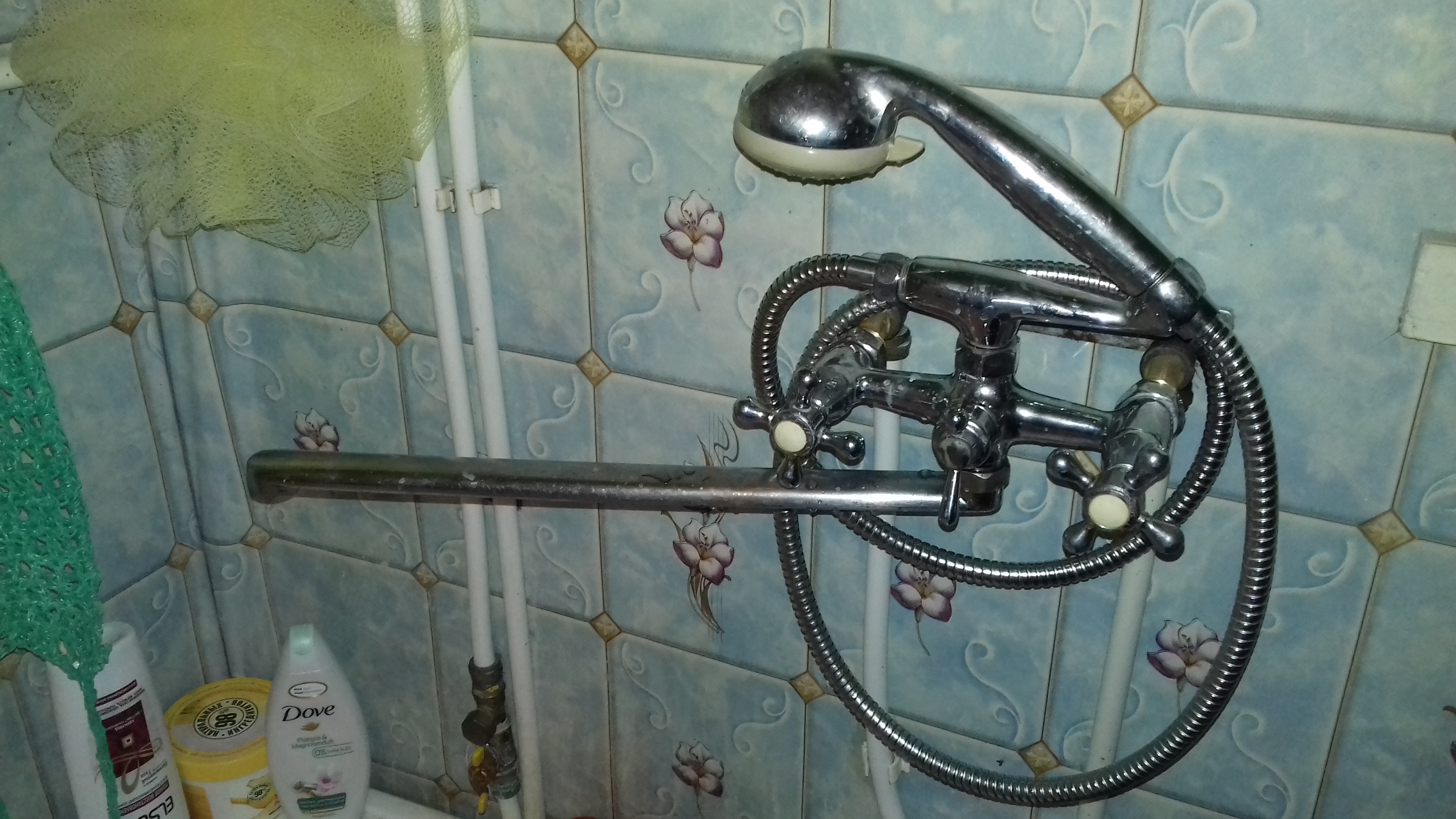

Непрочитанное сообщение X-TAZ » Чт авг 06, 2020 20:13:16
:wacko: Хух. Отдраил и собрал. Сальники поменяв. Усё пашет. Переключалка на душ тут шаровая, а другие всёэвремя глючили из старинных смесителей. А этот мне достался нахаляву. Потомушо нада было сальники уплотнить, а болтики не роскручивались . Ну мужик и послал меня за-новым за 800 грн. А то новое?фуфло! А в этом на краниках написано германия!!!! Он железный! В химии отмочил, перебрал. Один болтик надрезать пришлось шоб выкрутить. И гуд. Один минус - там протоки по 6 мм. Для хороших давлений. А у меня 0.7- 1.3. Но с душа струйки идут! жена просила струйки. Часа три его колупав. Ну такой стоит не меньше тыщи грн!

Непрочитанное сообщение X-TAZ » Пт авг 07, 2020 6:04:03

Отправлено спустя 4 часа 50 минут 42 секунды:
Осё кстати на гусаке при раскручивании гайка развалилась. Силуминовая. Так я взял гайку с обычной дешовой американки на 3/4". И аэратор купил. Хотя можно за 100 грн купить новый гусак!
Непрочитанное сообщение bilbo » Пт авг 07, 2020 11:49:11
В санузле на похожем смесителе переключатель на лейку не держит в крайних положениях. Лейка капает постоянно.

Непрочитанное сообщение X-TAZ » Пт авг 07, 2020 17:36:01
:fear: фирма не знаю. На кранбуксах германия написано.
Там шарик можно подтянуть! Шестигранник на 10. Сверху де на.душ выход и снизу де гусак. Я поджимал. Токо равномнрно. Шоб не перекашивпло шар. Хотя у меня одна сторона до упора закрутилася!

Непрочитанное сообщение Буйный » Пт авг 07, 2020 17:51:59
Так не должно быть при герметичных кран-буксах. Остатки выливаются - да, соглашусь, в нижнем положении лейки.

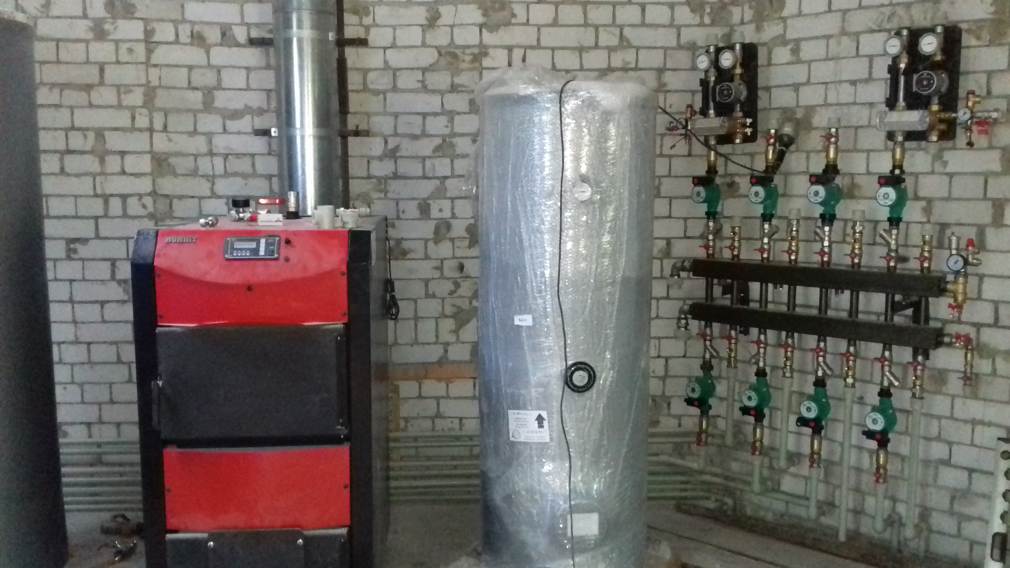

Наконец-то добрался до котла, он все это время простаивал, но отключили горячую воду центрального водоснабжения и я все проверил. Турбина вообще не вращается при старте, только насос. Напрямую 220 в розетку - вентилятор пашет без проблем, тихо, стартует, без лишних звуков. Ошибка спустя время простоя переросла в 03 - полистал, вроде оно, замерил напругу - на доли секунды она там появляется на вентилятор и падает в ноль, а вот реле найти не могу где быстро приобрести, там F3AA024E а реле походу болячка, хотя рядом такое же на насос - с ним проблем походу нет у народа. В общем ищу реле, или электронщика у которого оное есть ))) Еще вопрос возник, я же защиту камеры сгорания снимал, она типа герметизирована прокладками а-ля резиновые с клейкой основой, ну основы клейкой там почти нет, а прокладка расслоилась, можно конечно чемнить прихватить и подклеить, но там же температуры высокие. Эта шляпа продается отдельно, или как ее герметизировать, чтоб как новый был? :hez:
Непрочитанное сообщение X-TAZ » Чт авг 13, 2020 1:28:07
Я покупал в мебельном уплотнитель а ля резиновый для окон-дверей самлклейка и клеил-на камеру сгорания. . Температур больших там нету! У меня стоит тот уплотнитель . Можно и без уплотнителя. Просто чуть подсасывать будет аоздух не с улицы, а с хаты.
Напруга появл и пропадает на турбине - меняем реле на плате. Если суметь- можно старое вскрыть и почистить контакты! Реле можно подобрать другое и просто проводами пропаять в нужные места. Часто такое делают. Там обычно 30 вольтовые реле. При напруге 24 вольта. Иногда 12.

Отправлено спустя 1 минуту 33 секунды:
Монтирую твердотопливную котельну.
