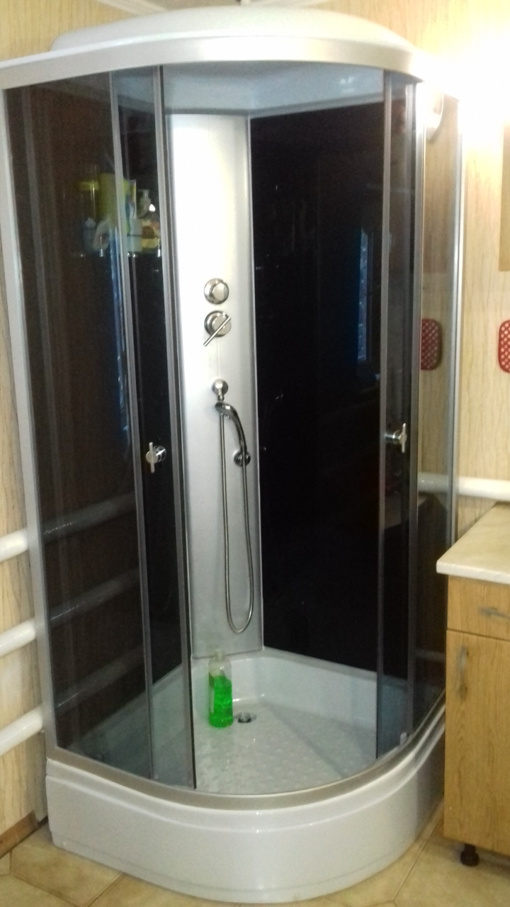

Собрал я сёдня гидробокс. И засиликонил. За 6 часов.

Нормально. Горизонтального исполнения бокс. Редкая фигня. Там требования к уплотнениям жёсткие - на паркет водичка может пойти в зал и можно попасть на большие бабки. Молодец, не очкану́л! :thum1:
Непрочитанное сообщение X-TAZ » Вт июн 09, 2020 18:39:01
Просиликонил все стыки. Кроме верхней крышки. И фсё. Хотя не люблю я эти кабинки. Сначала отказывался. Но упросили поставить. Странные такие. Я им кажу шо токо три кабинки ставил.
Эх, Толя, не оценил Саня юмора :D
Но, при увеличении фото, кабинки все-таки вертикальные :yes:

:yes: Теперь это вижу и без увеличения, а поначалу оно мне на хлебницу смахивало :i
Непрочитанное сообщение X-TAZ » Вт июн 09, 2020 21:50:20
:rlc: я думал вы можете перевернуть фотки для себя. Бо я если переворачиваю, то они всёравно грузятся раком. О. Разве шо. Скрин. . .

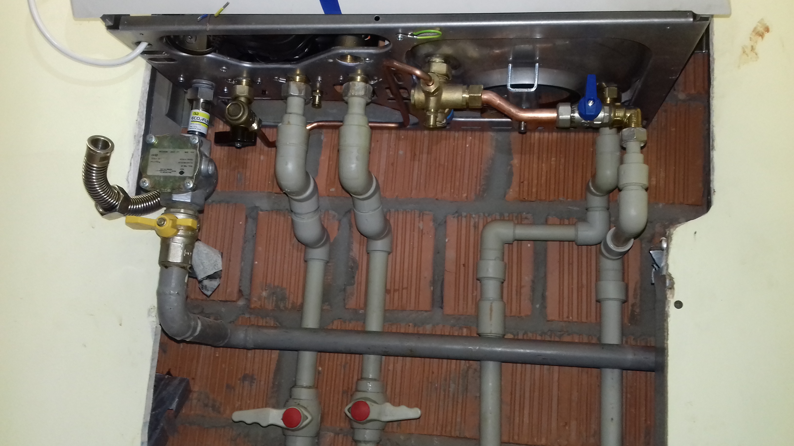

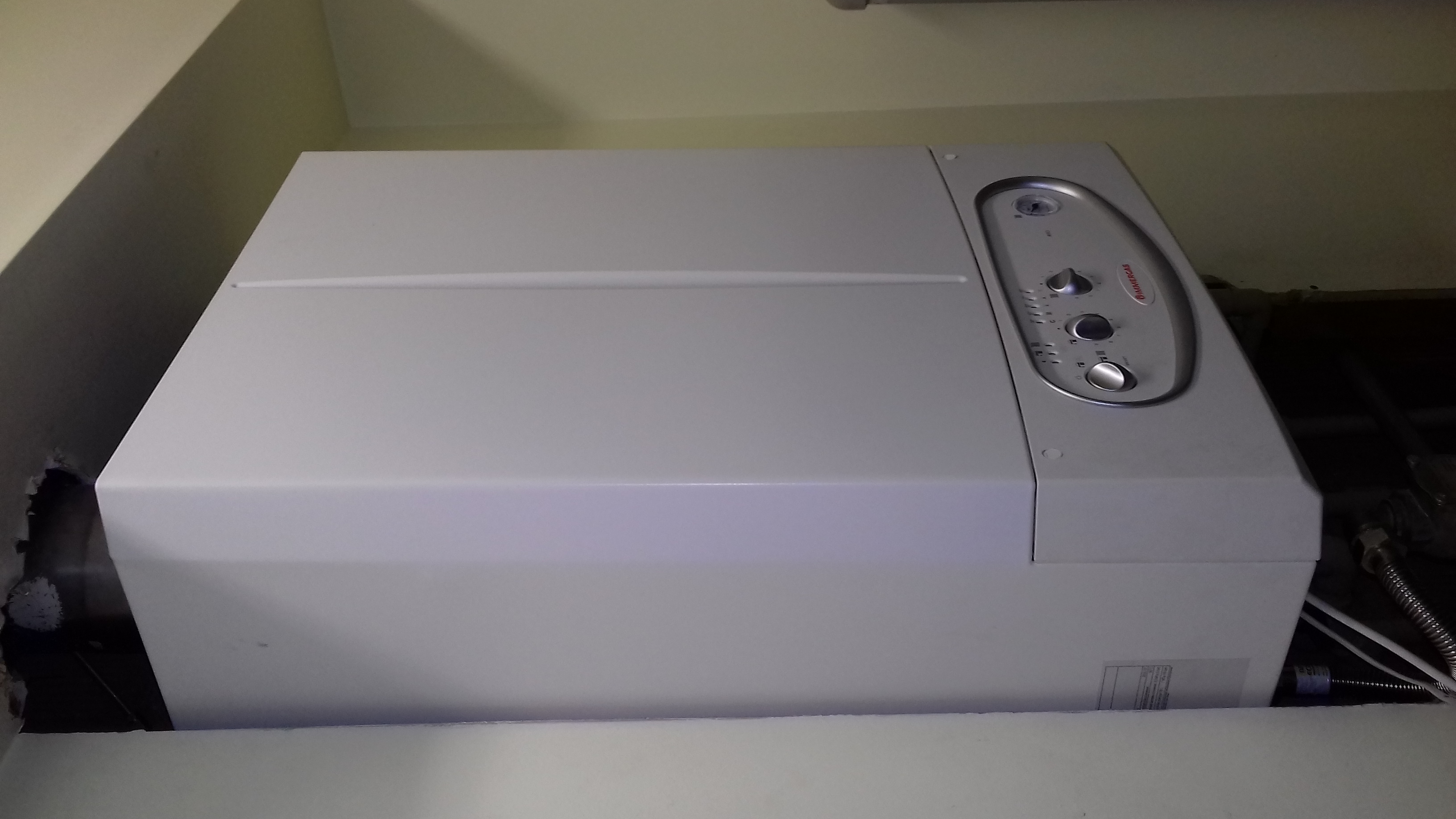

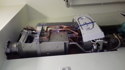

Нее. Вчера. Стиралку. сёдня котёл переподключаю. Купили люди иммергаз маёр но не точно такой как был. И перепаять нада. Две перепаял и уехал в днепр. Жинку к гинекологу. Ещё допаивать нада.
Отправлено спустя 9 часов 15 минут 40 секунд:
Котёл новый почти как старыц. Но не подошли соединения. Пришлось перепаять.
Отправлено спустя 58 секунд:
И труба не даёт нормалтно верх к стенке притулить. Чуть криво буит висеть
