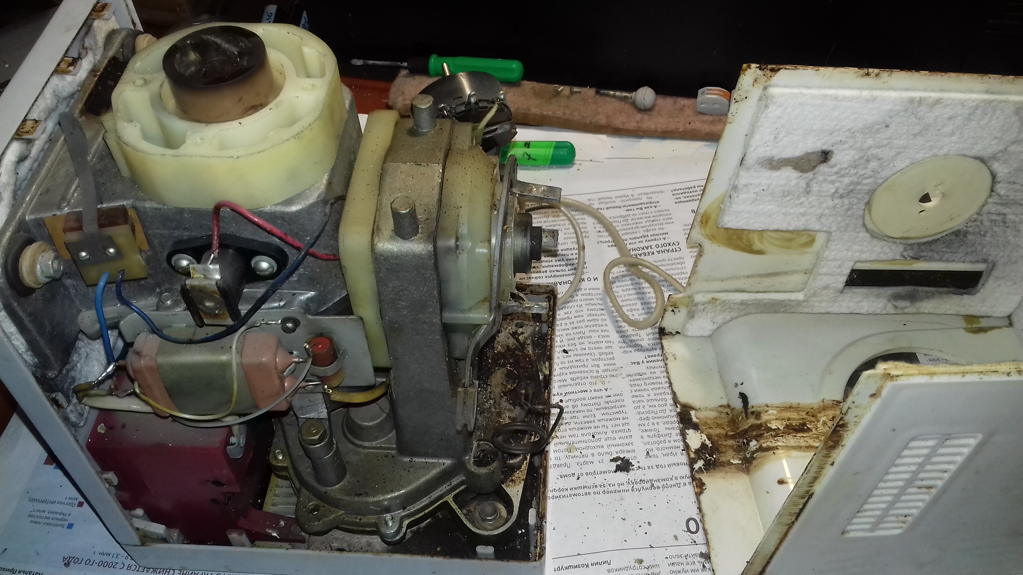

:slap: вторая мясорубка мулинекс той же хозяйки оказалксь савсэм не такая. Старинная. И в-ней в моторе разбило переднюю втулку графитовую. Я уже знаю де взять новыйе втулки, но тут на валу какая-то шершавая поверхность. новой втулке сразу хана будет! Отчего шершавая. Странно. Нового мотора в инете не вижу на эту старую модель. Или можно от соврем модели прилепить мотор если диаметр вала пойдёт. Или вариант поколхознее - вмонтировать подшипник шариковый. Но нада резать. Вал 9 мм. Но место для подш есть! Прихватить есть куда.

Кости куриные с песком поЕли посадочное месте на валу под втулку.

Сюда входит 609 подшипник. 24х9 мм. Чудесно! :thumbsup:

Шоб впихнуть подшипник шариковый нада резать корпус. Порезал. Скоро впихну.

Ыыы. Ей была смэрть. А я её воскресил. Старинный мулинекс. Моторов в продаже нету

Посадка внутреннего кольца подшипника на вал нормальная?

отличная! Ещё и подпружиненная! Есть такие виды установки в некоторых вентиляторах котлов- плавающие подшипники! Он по валу ёрзает туда-сюда и подпружинен! Вон на-вал я пружину мощную надел!

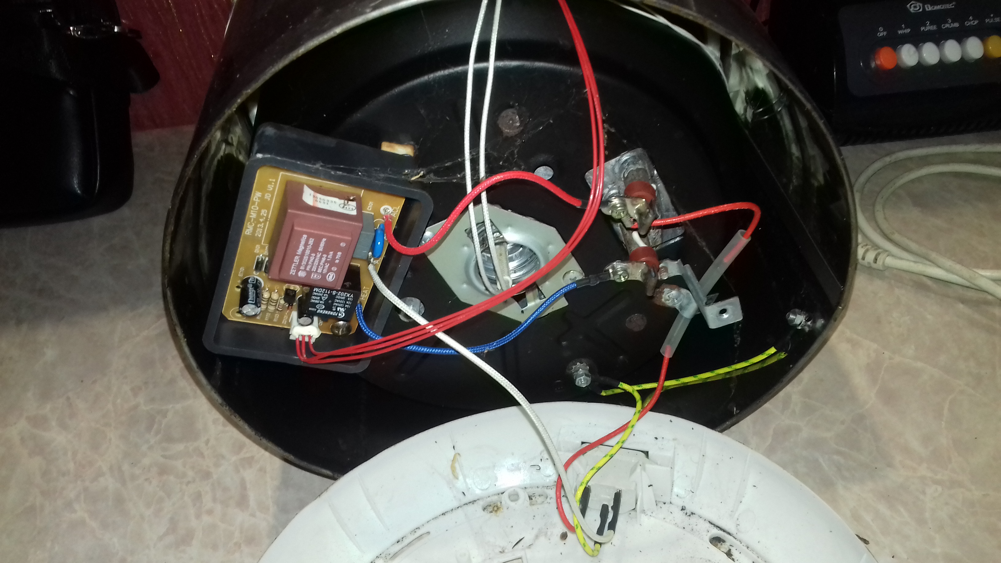

Вот дали мультиварку, фен, тостер и привод от мрии на ремонт.
В мультиварке сгорел термопредохранитель На 155 градусов при варке риса. Внизу к днищу прикручен. Включал напрямую - работает - чуть как клацает реле по температуре.
Помню уже во многих местах горели о
Термопреды и я пускал напрямую и далее так работал. Но тут найду и установлю!
Редмунд. Точно как ротекс по-виду, который я матери недавно купил.

Кто знает - эта кнопка в отсеке для шнура - это тепловая защита??? Бо ьыла сработка. Я нажал кнопку и всё работает мрия!
Кстати вторая скорость почему-то по оборотам ниже первой и ниже третей! Подгорела штоое!

В мрии сработана была термопредохранитель. Плюс перебрал пересмазал редуктор и шайбочку толще на планетарку поставил. А то ненорм контачили шестерни.

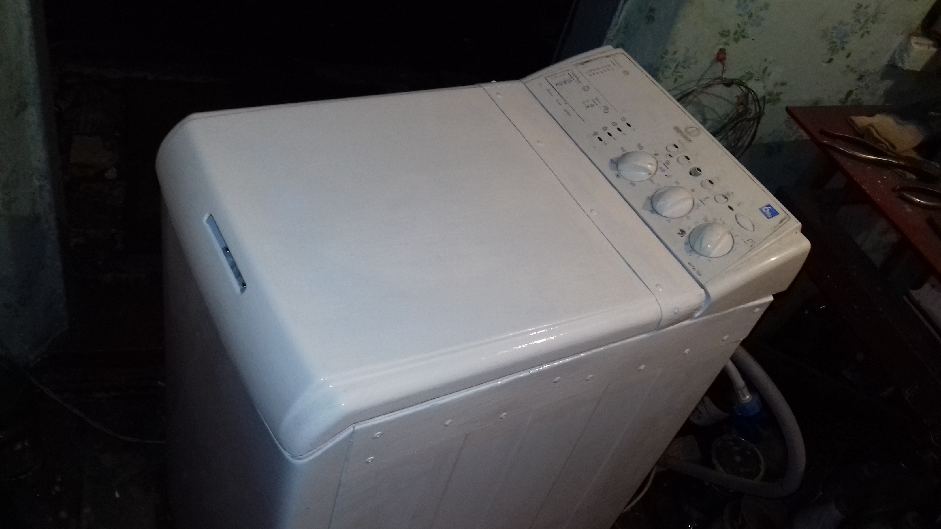

Непрочитанное сообщение X-TAZ » Чт июл 23, 2020 20:23:06
:thumbsup: опля. Готова одна.
Отправлено спустя 27 минут 55 секунд:
Нада освоить покраску или с баллончика или компрессором! Это будет красивее. Не знаю чи качественнее, но красивше будет цэ точно!

Непрочитанное сообщение PECHKIN » Пт июл 24, 2020 12:42:41
Я свою баллончиком красил, нормально получилось, стоИт теперь, как новая :thumbsup:
