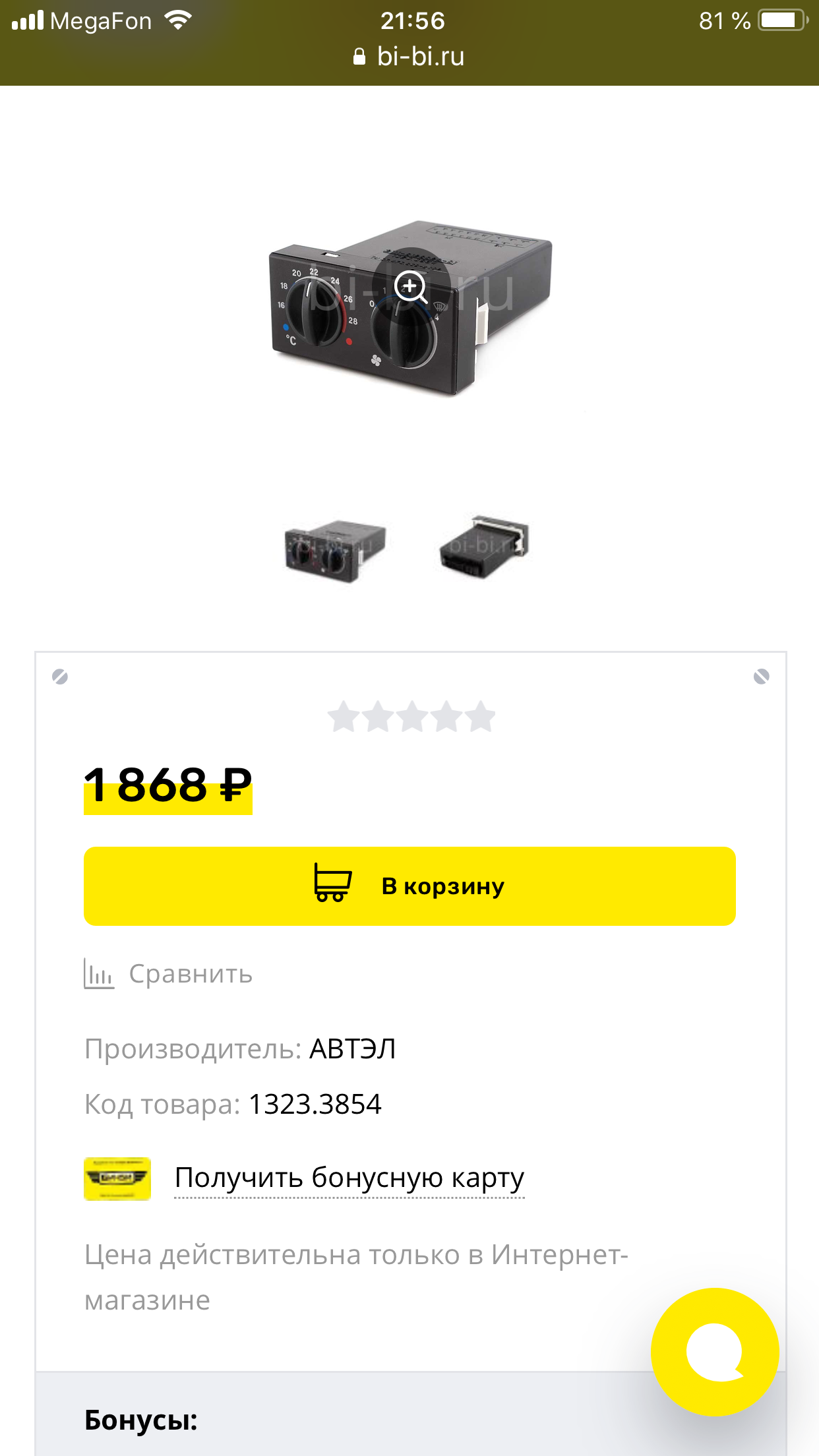

illuzion, какой из этих САУО 2111? Если у тебя много САУО, сфотай их код маркировки и покажи

только завтра смогу но уменя тот который в списке последний...
2110.1323.3854
2110.1323.3854

скорей всего у тебя (котлета),,корпус от нового образца ,а начинка старого образца..видно кто то занимался колхозом,,,
тебе нужен блок с 5 скоростьами т.е 0-1-2-3-4 ,,,тоесть нужен блок модели 2004 года и выше,,,
