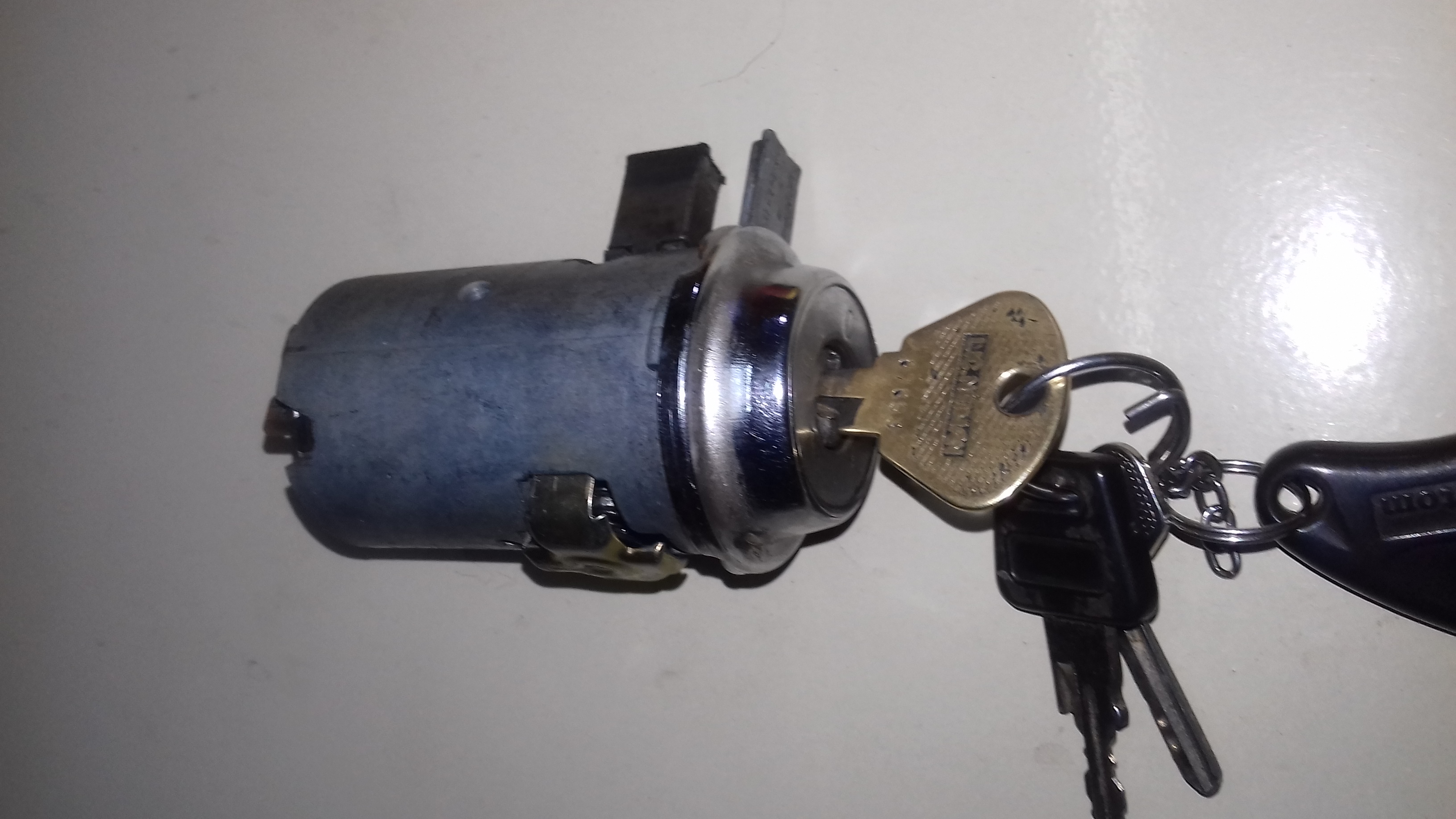

У меня на машине замок зажигания накрылся -ключ поохо проворачивается на кручение стартера. Стою пару минут дрыкаю ключом шоб провернуло и шоб завестись. сегодня началось. Есишо с толкача мона завестись но я возле гамазинов сёдня не глушился гг. это или ключ зажигания износился или сам замок - личинка. придёца замок менять бо нету запасного ключа.

Вынять замок? У меня естх такой же замок, с которого я снимал контактную группу на замену. Так там сломано крепление замка к кузову! С рабочей машины. Замку лет 15 .он как новый.. .

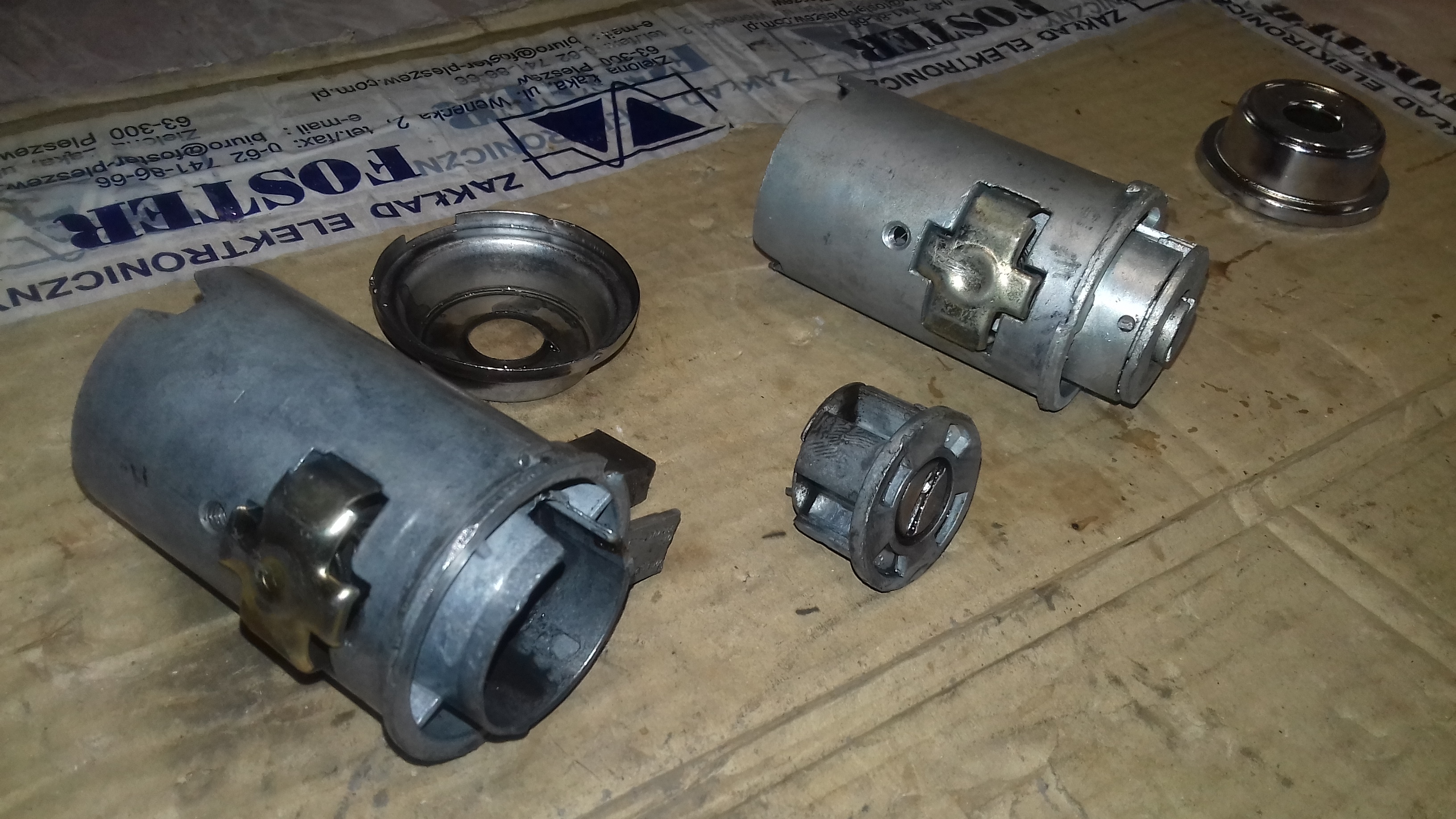

Акааа. Так накрылся его золекс через год - обновлю бортовик. вчера пришел в гараж по машину и никуда не уехал. не потому что передумал, а потому что заклинил замок зажигания. в общем замок фирмы золлекс сделанный с виду как старый советский ДААЗ с латунными контактами умер гдето через год эксплуатации. взамен поставлен добытый из недр гаража китайский дааз с силуминовой серцевиной вращающейся в пластиковой втулке, от выпадания вся эта беда крепится декоративным колпаком, про штифт в китае не слышали. контактную группу поставил старую, на китае облатуненая сталь. пока ходит плавно, включает исправно. сделаю дубликат ключа и поставлю старый замок от 6ки. почему сейчас не поставил? я разиня еще тот- положу и забуду, потом буду искать, а дубликата нет. как то та

:thumbsup: тю. Перекинул контактну группу. Вкинул замок тот шо был с отломаным пиптиком на корпусе. Он там декоративный тупо. Всё работает. В этом замке даже личинка штифтиком зафиксирована. Бо я хотел личинки перекинуть. Они оказуеца меняются! Ёу.

я его сориентировал одним болтом м4. Бо второй не совпал с отверстием! А в прелылущем замке совпадало два!
