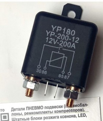

Серёж, реле силовое под капотом должно быть,однозначно и без ПЗДЖ, к нему и «сила» от АКБ и к самому венту, там короткие расстояния и нормальные провода нужны. А вот управляющие (малоточные) проводочки на тумблер в салоне можно и таксебешные проложить. Врубись! Так надо сделать. На реле два вывода «сильных» и два « слабых»/управляющих с кнопки. Соберись, брат. :beer2:

Погуглил. Это такое, что-ли? Мне будет проще к электрику съездить :yes:

Та прекрати, ты чё... Обычное реле, а не на 200А, это ж стартерное ты показал.Ноль надо убрать один. 20А. Их вёдрами продают.
Отправлено спустя 2 минуты 3 секунды:
А вот, кстати, распино́вочка одинакова. 30—87 сила, 85—56 управляющая слаботочка.
Отправлено спустя 15 минут 33 секунды:
Самая простецкая схема без датчика в радиаторе. Вродь наглядно? Синий и чёрный - толстые провода. Пишу по-военному.
