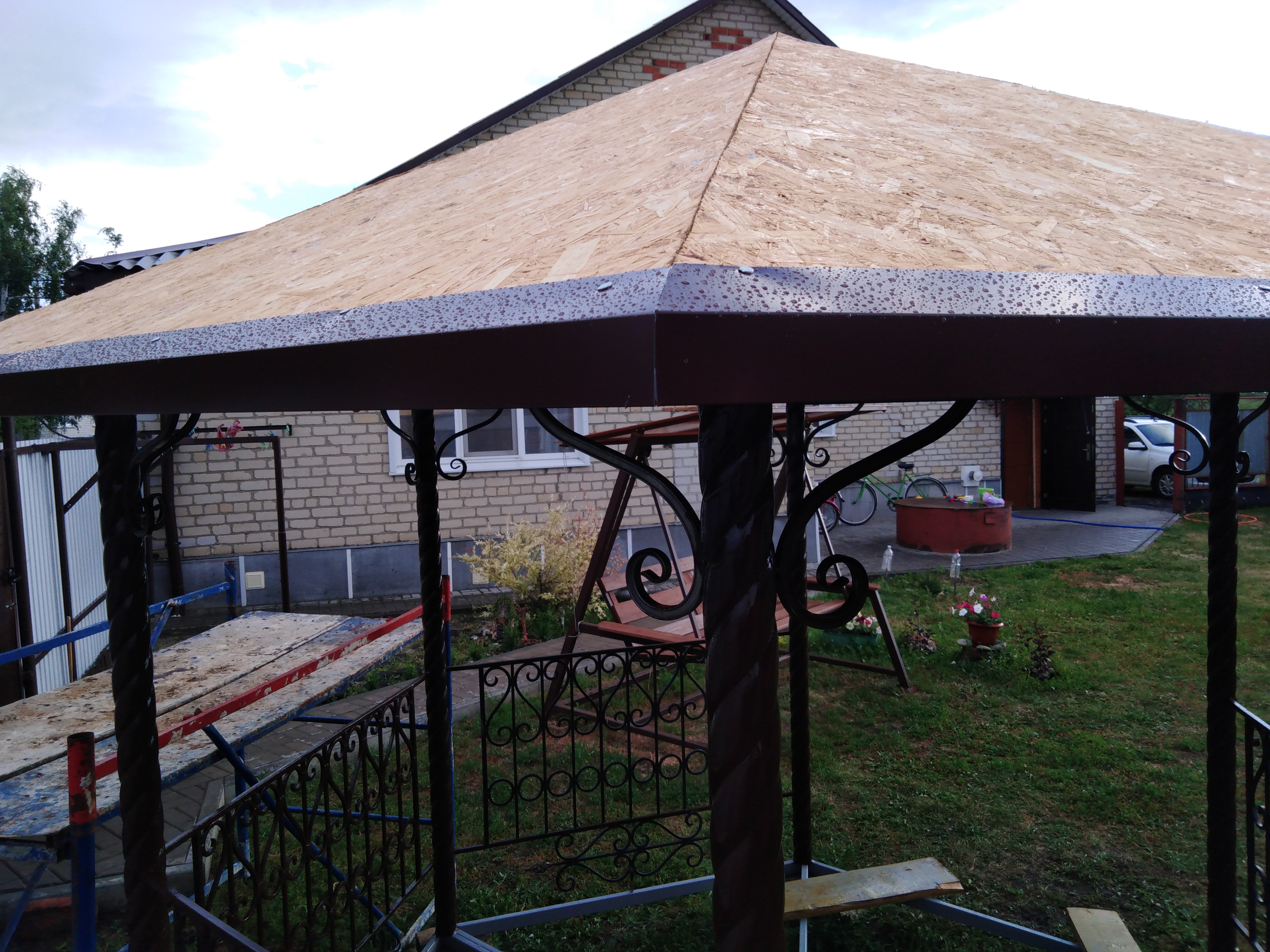

вот я торцевую планку (капельник) совмещал на беседке
Отправлено спустя 1 минуту 38 секунд:
вверху левая подсунута под правую, правая подрезана под углом, с низом заклепывать не стал заморачиваться, и так аккуратно подогналось :D
