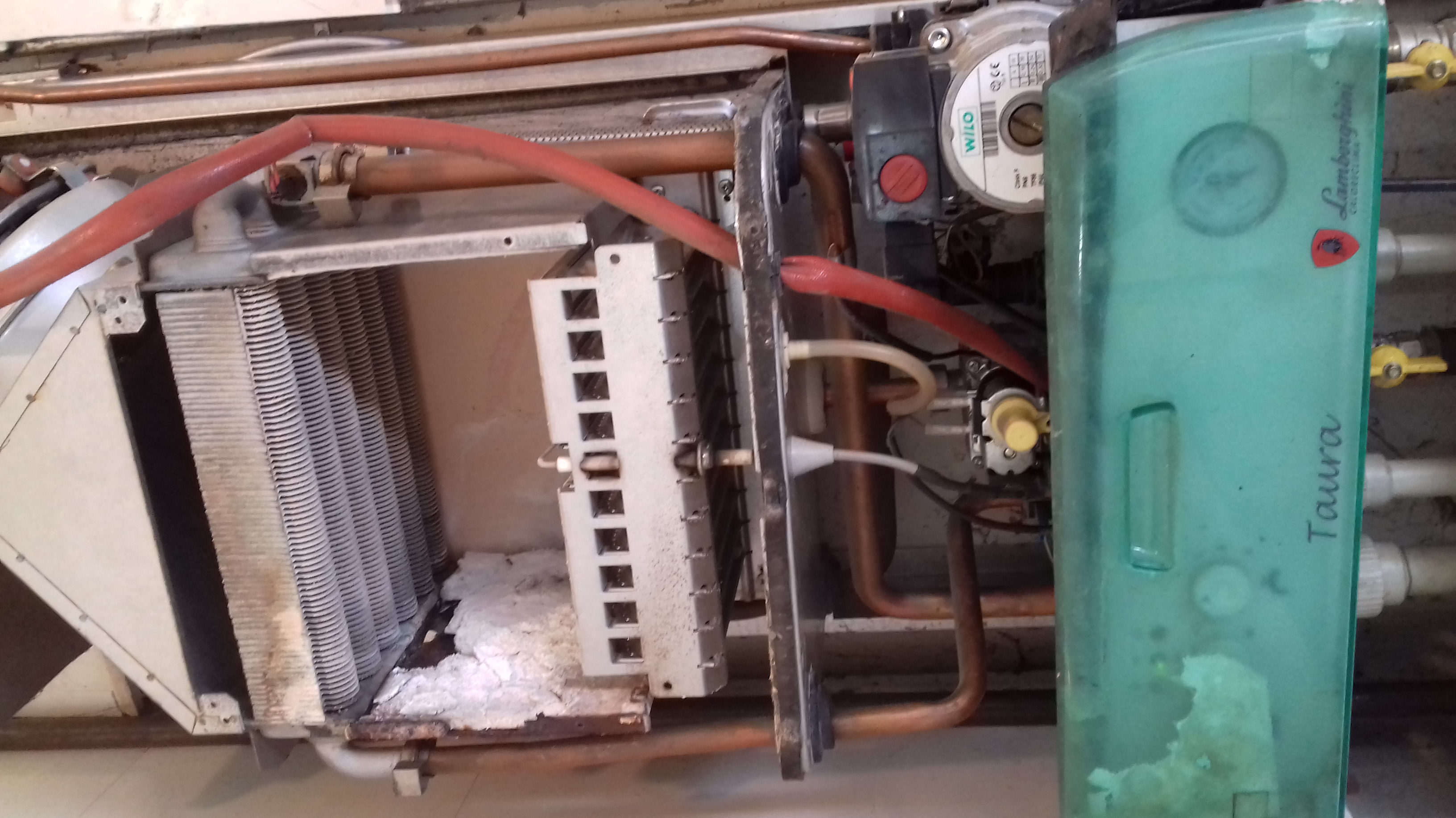

Замена теплообменников. Беретта и Ламборджини! (ferroli)

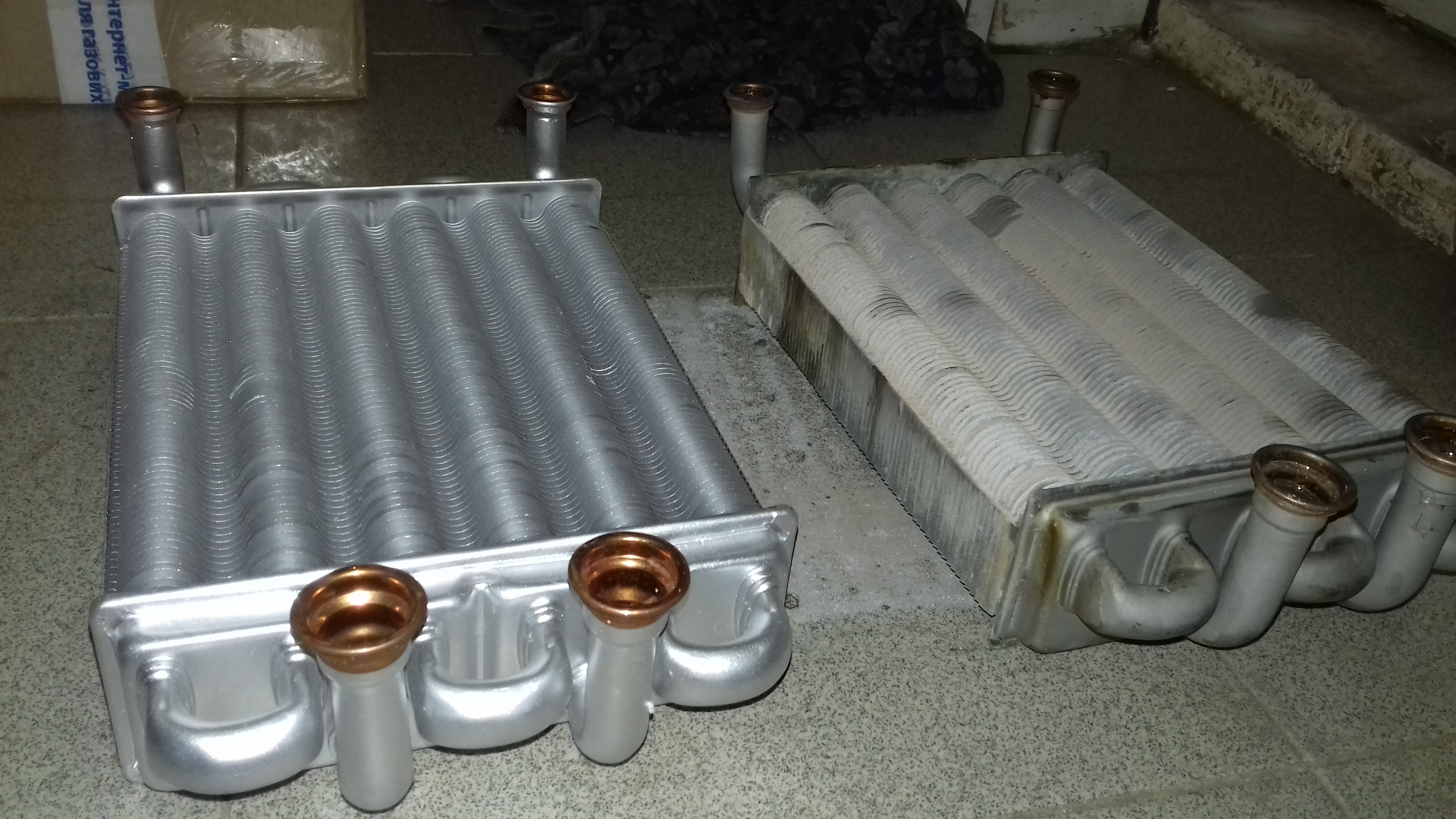

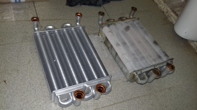

Вот поставил китайскийтеплообменник. Почти вдвое дешевле оригинала! :pirate: пилить пришлось медеые концы трубок двух. Не влазили. :pinch: но я впихнул! И заменил две стенки развалившегося от утечки асбеста.

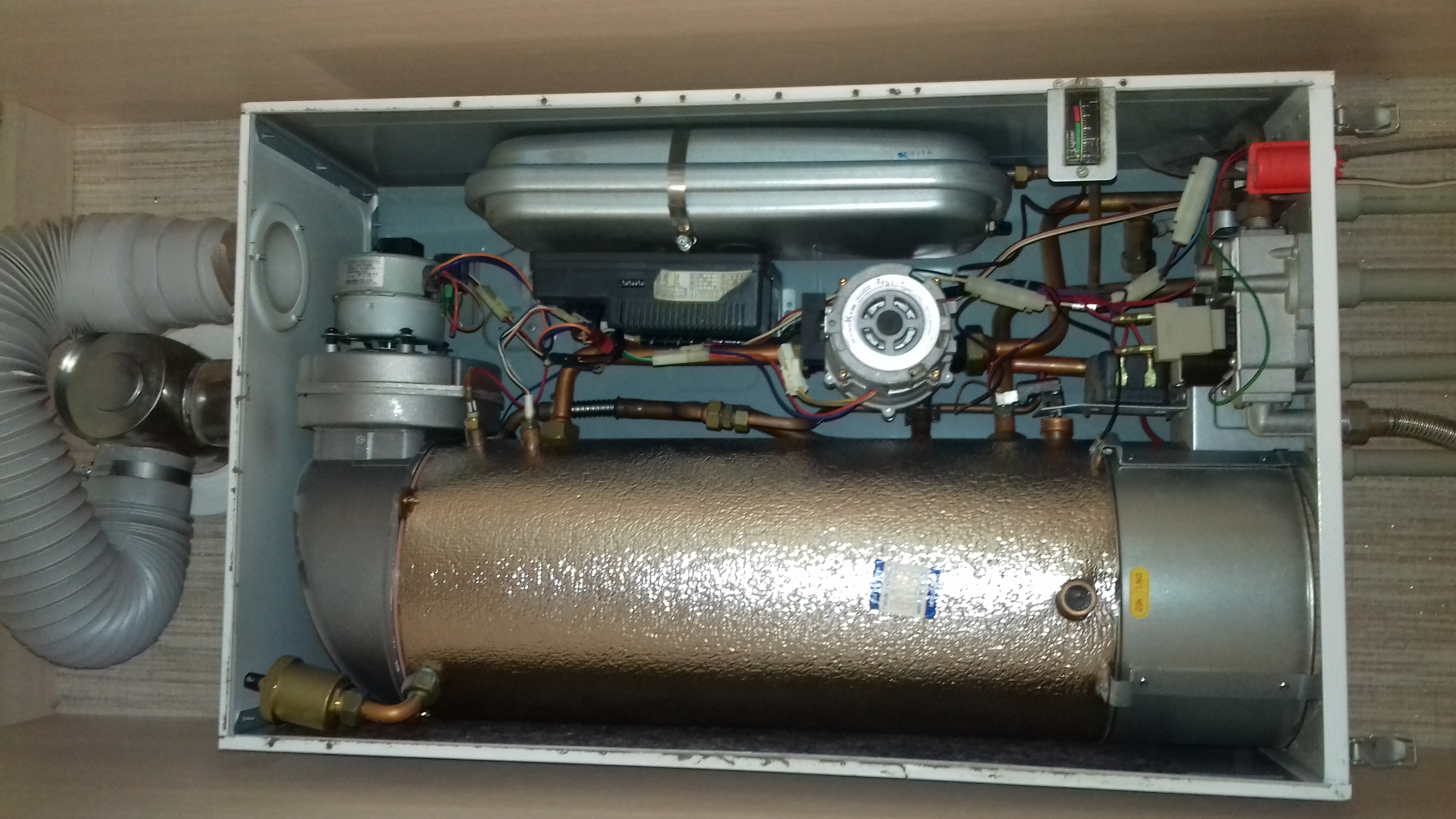

:clap2: г. А теперь представьте шо старинное круглое АГВ уменьшили и подвесили на стену, подсоединив к нему кучу автоматики. :D представляю вам котёл Китурами. Забыл модель. Предыдущий китурами был с обычным медным теплообменником.

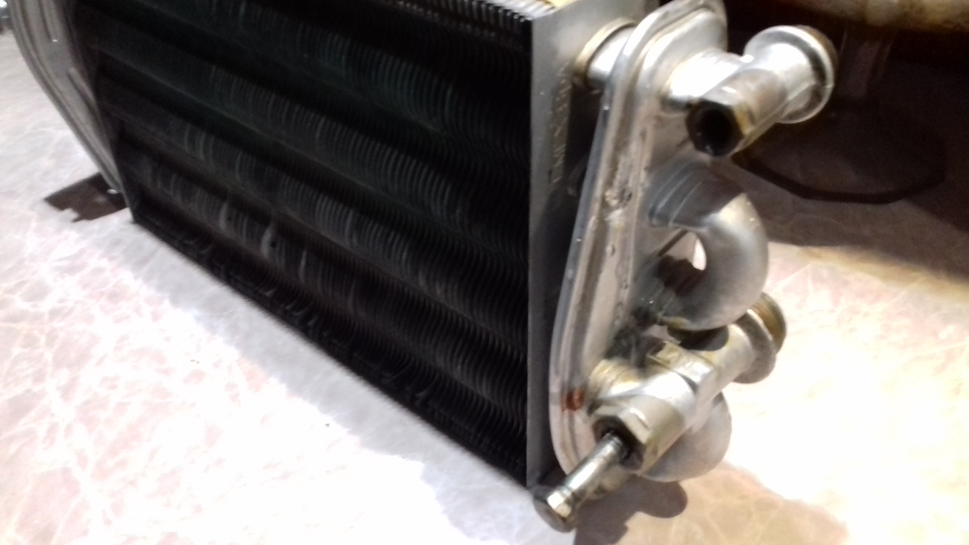

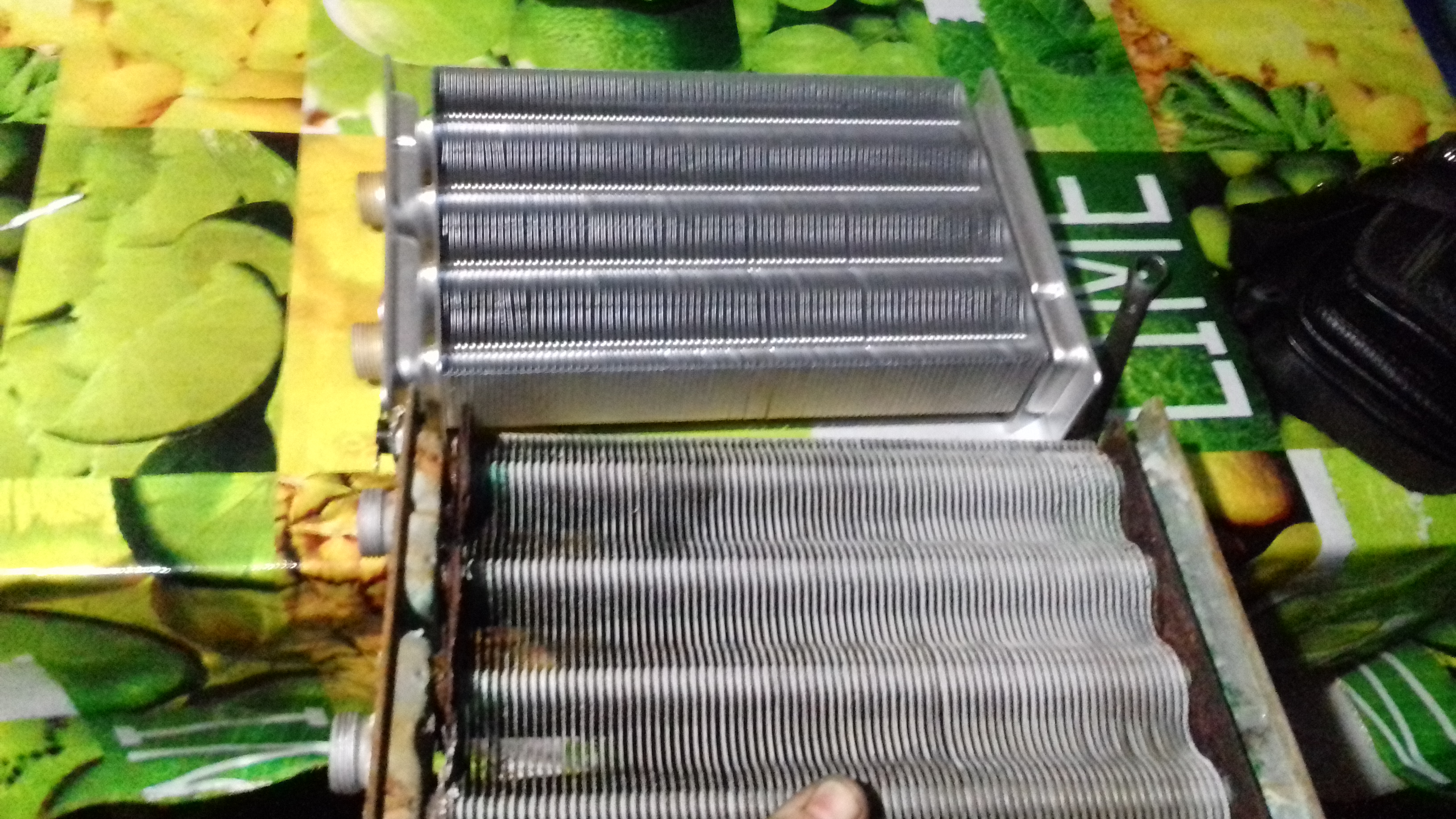

Недавно ставил два теплообменника китайских на итальянские котлы. Беретта и ламборджини(фероли). Без доработки не стали! на беретте пришлось чуть разгинать верний корпус, бо-не влазил теплообменник. Бо криво припаян один бачок боковой был! а фероллевский не влазили две трубки внутрь трубок теплообменника! Пришлось на 2 мм точнуть по длине трубки котла. А сёдня ставил предохранит клапан на аристон уно. Так там паз под фиксатор был чуть меньше и не влазил фиксатор! Получаеца еада было или фиксатор из проволрки тоньшей или подтачивать клапан вместе для фиксатора! Но я наполрвину впихнул фиксатор. Эоого достаточно. Но всёравно китай - не оригинал. Гемор при установке. зато дешевле для клиента и мне заработок дополнительный. :thumbsup:
