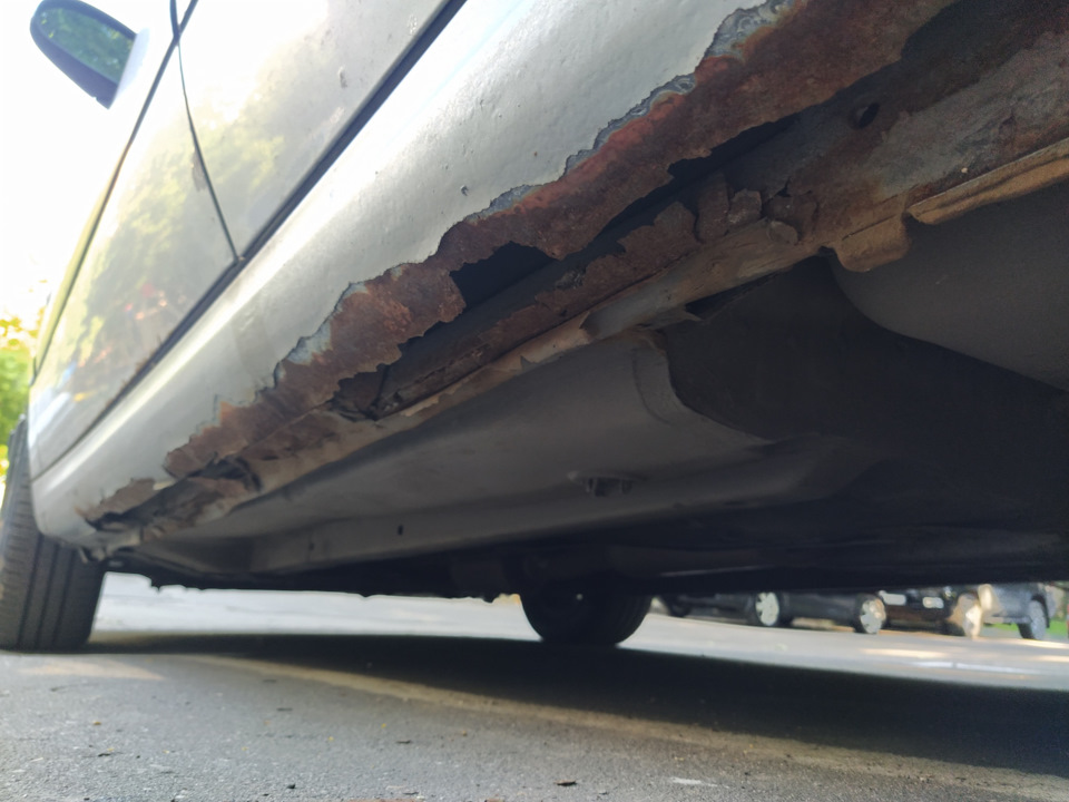

Вспорол порог об бордюр, оказывается он гнилой. Купил новые, клоккерхольм, оцинкованные. А так же эпоксидный, кислотный и обычный грунт, лак, краску ВАЗ снежная королева. Жду, когда освободится гараж друга.
Еще купил новую помпу, так как моя уже шумит. Новый ремешок грм дайко. Пока езжу. Похоже пора и ролики новые купить. Докуплю по-тихоньку возможно.

  • Переварен левый порог, так как вместо него была огромная дыра. Также переварен внутренний порог и часть пола. Колоссальный труд, с которым мне помог друг с этого форума. Залит внутрь раст-стоп для скрытых полостей. Еще думаю залить туда масло.
