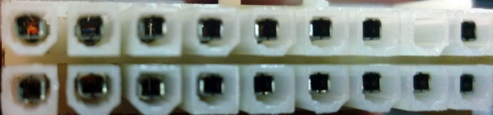

PECHKIN писал(а):
Ср июн 26, 2019 20:29:03
может прямо в морду отверстий?
Ну да, в морду.
Суть поглядеть не погнут ли какой то отдельный пин.
Сам блок питания включается или тоже нет?

Непрочитанное сообщение PECHKIN » Ср июн 26, 2019 21:23:12
четвёрковод писал(а):
Ср июн 26, 2019 21:09:02
А как я могу это проверить? Типа, потыкать мультиметром в отверстия?
Отправлено спустя 1 минуту 45 секунд:
Рассматривал сейчас в лупу эти отверстия, все вроде нормально.

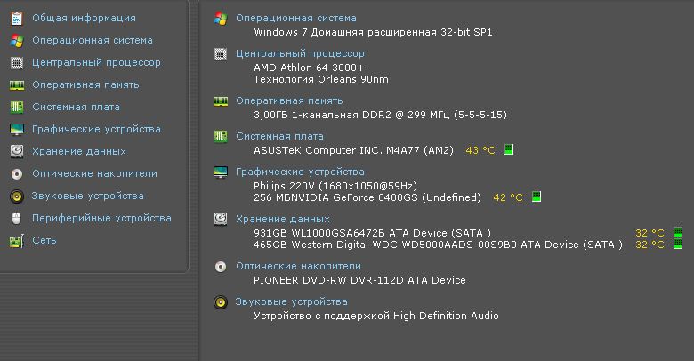

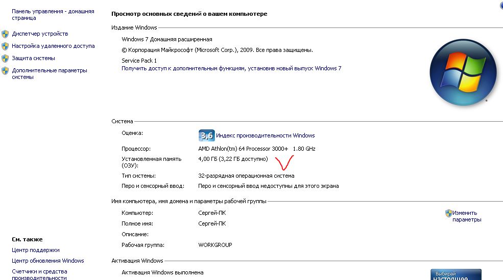

Ну, пока у меня БП еще в подвешенном состоянии, то я задумался о другом.
Вот у меня 7-я винда, 32-разрядная.
Я воткнул еще две планки оперативной памяти по 1 ГБ, т.е. стало 4 Гб.
Есть-ли мне сейчас смысл перебивать винду на 64 бит?
Честно говоря, не хочется все перенастраивать по новому, но, если это сможет дать какой-то прирост (в чем?), то почему бы и нет?

Непрочитанное сообщение Fox » Ср июл 03, 2019 17:10:05
PECHKIN писал(а):
Ср июл 03, 2019 15:37:54
Если переставлять, то не плохо было бы намутить ssd, вот там прирост будет, даже на такой древней машинке(меняется отклик на запуск программ), а так... Разницы почти не видать, если конечно система не захламлена.
Правда мне как то не особо понятно почему 3.22... Встроенная видеокарта?

Непрочитанное сообщение PECHKIN » Ср июл 03, 2019 19:32:19
Fox, вилеокарта отдельная, 256 Мб. Но, не в этом суть. Что-то комп совсем заглючил, сейчас перебиваю винду.

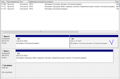

Кароч, вроде поставилась. Но, у меня два винчестера, на 1 Тб и 500 Гб. Винда стояла на терабайтном, разделенном на два. Один раздел — системный, второй — хранение данных. Перебить винду на старое место не получилось, пришлось поставить её на 500-ку. Теперь при загрузке у меня показывает две системы. Как убить одну, старую, на терабайтнике? Раздел под систему отдельно форматнуть можно?

Непрочитанное сообщение DJTigra » Ср июл 03, 2019 20:54:02
PECHKIN, если ты загружен с новой винды, можно легко отформатировать весь диск со старой винды. хотя есть один момент - может не все удалиться, а часть папок остаться. чтобы такого не было, я при установке винды удаляю раздел, где стояла винда, потом создаю раздел и система сама форматирует все при установке

Отправлено спустя 5 минут 53 секунды:
DJTigra, это все хорошо, но установка уже прошла и я этого сразу не сделал. Спасибо Владу, убрал вторую операционку, а заодно и папку Windows.old.
Теперь у меня задача привести в нормальный вид вот этот диск А, где раньше стояла система. Простому форматированию он пока не поддается, но все-равно выход какой-то есть...

Непрочитанное сообщение Максимиллиан » Чт июл 04, 2019 1:22:52
PECHKIN писал(а):
Ср июл 03, 2019 21:56:37
Конечно есть, загрузиться с LiveUSB , привести все HDD в порядок, нормально отформатировать HDD на котором будет ОС, установить винду (при установке виндовс сделать форматирование, чтобы она создала необходимые разделы) и наслаждаться работой ОС.

Непрочитанное сообщение PECHKIN » Чт июл 04, 2019 9:17:07
Вот, кстати, на этом этапе и произошел сбой! Чистил диски, удалял от всякого хлама, искал дубликаты файлов, копировал нужные данные на внешний жесткий 500 Гб диск... То есть, подспудно готовился к перестановке системы.

Непрочитанное сообщение bilbo » Чт июл 04, 2019 9:46:04
Удали разделы и создай заново
