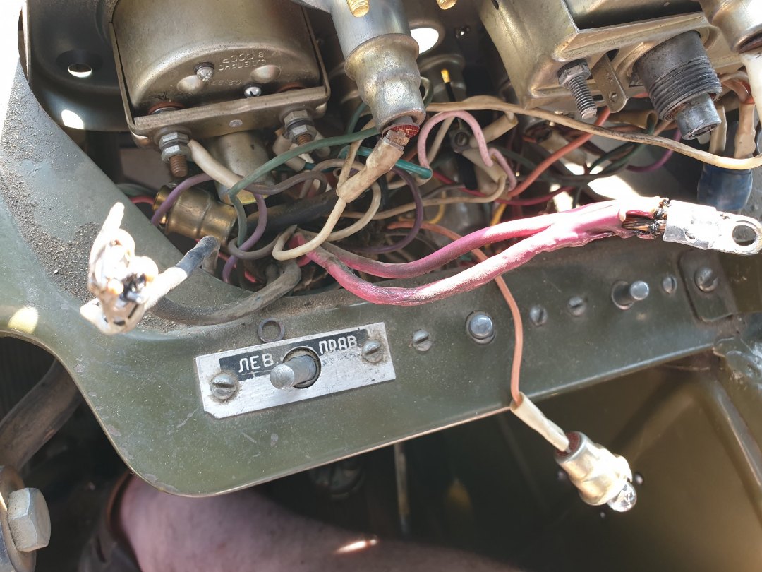

Непрочитанное сообщение fragment » Вт июл 02, 2019 14:21:47
Оптику поменял на галоген, поменял фонарики на автопоезд, поменял амперметр... провода на амперметр кстати до жути красивые были
Ну и тент натянул
Сообщения: 42054
Благодарил (а): 2687 раз
Поблагодарили: 5064 раза
Борт 118
Непрочитанное сообщение Буйный » Вт июл 02, 2019 17:25:34
Да, такая «сила» от геныча в салоне.. :hmmm: . Но так было всегда с завода.

Борт 118
Непрочитанное сообщение fragment » Ср июл 03, 2019 0:59:15
Буйный, такая сила кривых рук тех кто ремонтировал этот автомобиль... меняли ГЦС - там палец на выходе из ГЦС и входе в тягу от педали, он с резьбой, где-то 10х1.25. Ну там ребята легких путей не ищут, и тупо накрутили туда гайку 10х2.5. И так во всех местах где лазили своими кривыми руками.
Сообщения: 42054
Борт 118
Непрочитанное сообщение Буйный » Ср июл 03, 2019 5:40:39
fragment, Паш, я имел в виду, что весь ток зарядки от гены на АКБ, а там десятки ампер(«сила») идёт через амперметр в салона(щитке). Вольтметр безопаснее в этом плане.

Непрочитанное сообщение fragment » Ср июл 03, 2019 6:02:14
Буйный, при этом амперметр точнее и полезнее таки в разы) а вообще странно, могли бы и через шунт сделать

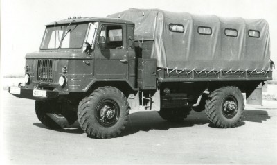

Борт 118
Непрочитанное сообщение bilbo » Ср июл 03, 2019 14:30:41
А такой кузов с аркой, это какая модификация? Или это ранний вариант?
Последний раз редактировалось bilbo Ср июл 03, 2019 14:37:47, всего редактировалось 1 раз.
fragment
Почетный нивавод :)
Сообщения: 2939
Модель авто: Lexus RX330
Откуда: Тюмень
Благодарил (а): 43 раза
Поблагодарили: 343 раза
Борт 118
Непрочитанное сообщение fragment » Ср июл 03, 2019 14:37:25
родной борт 66ой, были такие, да)
Борт 118
Непрочитанное сообщение bilbo » Ср июл 03, 2019 14:41:07
Такие более «обычные» по моему. :-J
