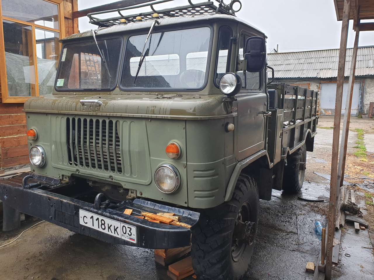

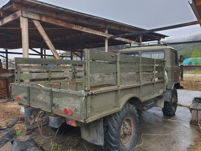

сбылась мечта идиота :psih:
чего имеем, ГАЗ-66, бортовой, 1978 год выпуска, родных 13400 пробега, я третий хозяин, машина не гнилая, по лесу не ходила + полный комплект ЗИП в придачу
двигатель ЗМЗ-66, разобраный, по легенде небыло компрессии во втором цилиндре, будем посмотреть в общем
что треба - собрать двигатель, запустить, разобраться с тормозами (берут со второго качка) ну и замена резина (порепаная вся)

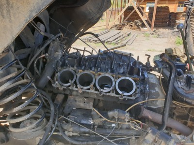

Непрочитанное сообщение fragment » Сб июн 08, 2019 16:08:10
В общем виной отсутствия компрессии было изломаное компрессионное кольцо... а вот дальше начинается веселье. Оказывается на 53ий ЗМЗ шли три типа колец, так как у меня машина 78 года, то двигатель чуть ли не первых образцов. Поршня старые, кольца толстые. Такие кольца не выпускают уже лет так хрен знает сколько... В общем теперь у меня новая поршневая производства КМЗ.

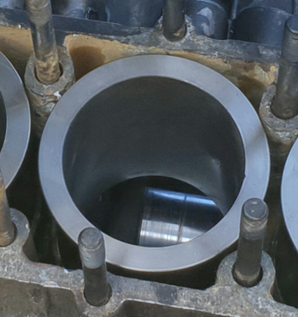

Непрочитанное сообщение fragment » Пн июн 10, 2019 11:46:08
Как-то так

Если бы нумерацию цилиндров не забыл то уже головки накинул бы

Выработки в горшках реально нет?

Непрочитанное сообщение Fox » Вт июн 11, 2019 7:09:49
Вт июн 11, 2019 6:02:39
ну если верить не особо хорошему фото, то там всё красиво :thumbsup:
Конечно не мешает померить, но визуально то как новое

Стесняюсь спросить, а мотор втыковый?

Непрочитанное сообщение fragment » Вт июн 11, 2019 13:37:55
Буйный, Fox, тащемта гильзы мокрые, поршневая вместе с гильзами меняется и усе :psih:
четвёрковод, шестеренчатый привод ГРМ, сам как думаешь? :psih: хотя, с учетом того что на клапанах стоят по одной пружине то на больших оборотах таки можно клапана с поршнями познакомить
Ну я в теме энтих моторов деревянный, а потому не знал)) Тоже свои прелести в этом...

Fox писал(а):
Вт июн 11, 2019 20:31:00
плюсы конечно есть, особенно в том что при правильном подходе блок выходит почти что вечный... минусы есть, хотя тут минусы в качестве РТИ

fragment писал(а):
Ср июн 12, 2019 14:53:47
Основной конструктивный минус такой конструкции всегда есть и будет жесткость блока, но в данном автомобиле, я думаю, это полностью нивелируется низкими рабочими оборотами и проходимостью.
Предположу, что рти можно подбирать из чего-то, часть то точно, в виде тех же сальников.
