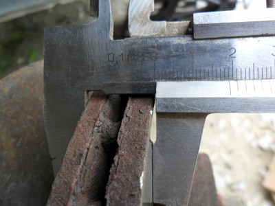

Кстати, а как в домашних условиях измерить толщину тормозных дисков? Имеющимся в наличии штангенциркулем не получилось.

Кромка мешает. Или просто у меня руки не оттуда растут.

В «штангеле» есть выемка 1мм на каждой губке. При несильном износе диска можно точно замерить. Фото моё, с бывшей Приоры с пробегом 60 тыков.

Ну да, а если выемка упирается, то и мерить уже нечего.
