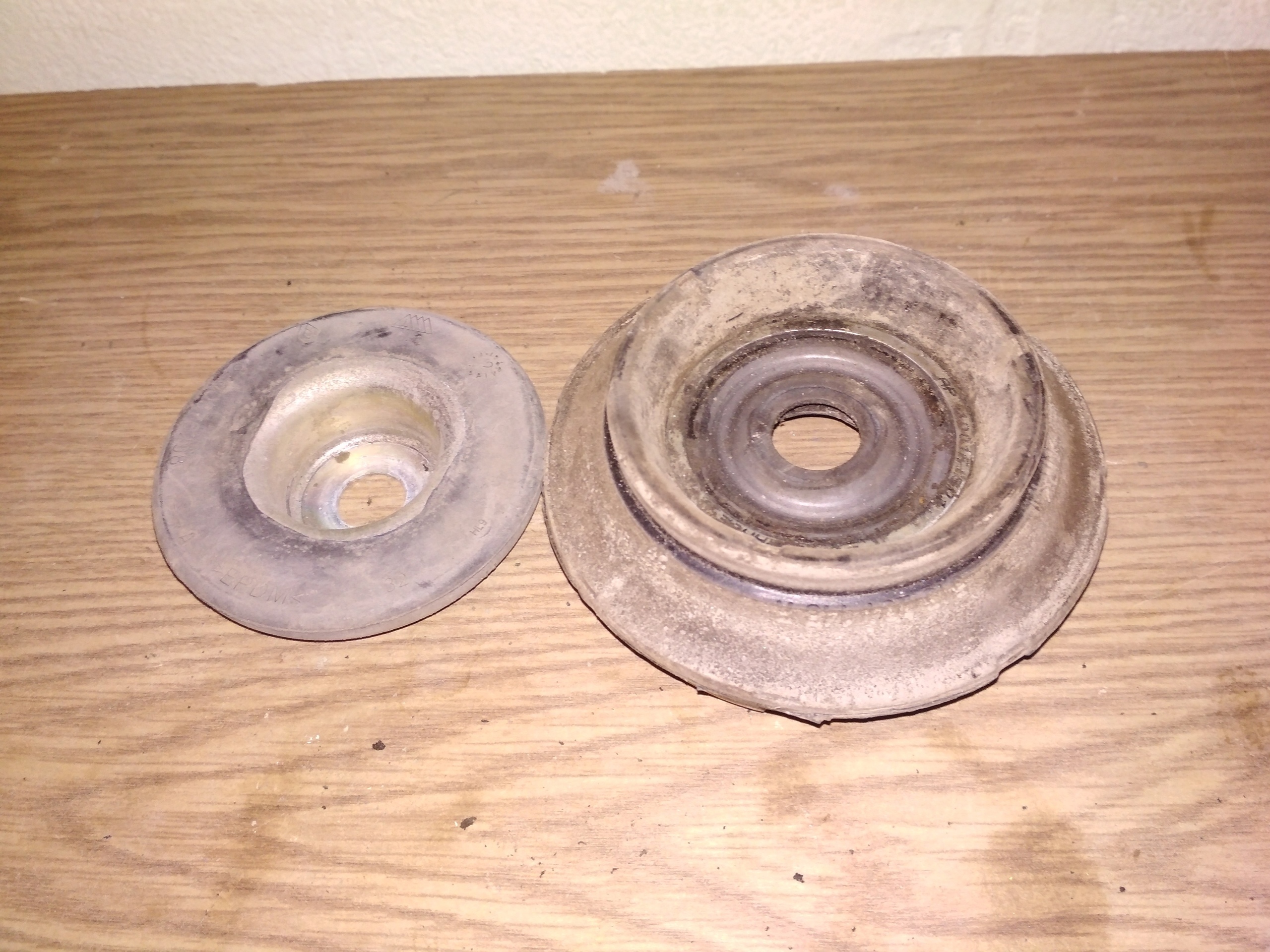

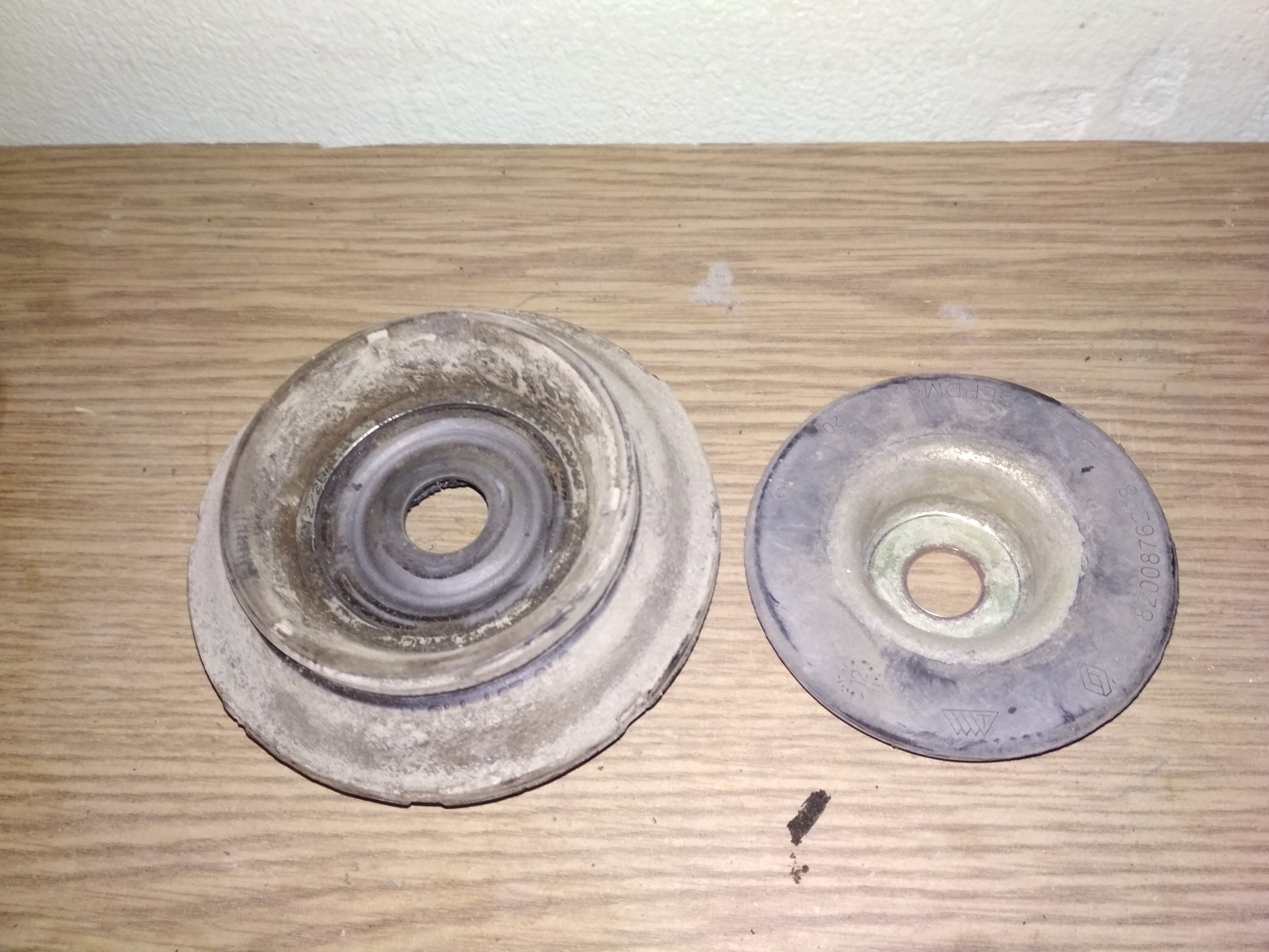

Недавно решился на ремонт передней подвески. Заменили амортизаторы с опорниками и пыльниками/отбойниками по причине того, что они уже начали течь и плохо держат дорогу (были Cofap, поставили Monroe G7203), рычаги в сборе с шаровыми и сайлентами по причине усталости сайлентов (были оригинал, поставили Integer - типа собственный бренд сервиса/магазина, производимый в Турции), нижнюю/заднюю подушку двигателя по причине того что старая наполовину рваная (была оригинал, поставили Sasic). Также заменили антифриз. В целом изменения мне нравятся - при проезде неровностей машина не прыгает, а глотает их, меньше крены в поворотах, лучше устойчивость на скорости. После замены антифриза в машине стало как будто теплее. Есть небольшой неприятный момент - небольшая вибрация на холостых оборотах на стоящей машине, видимо после замены подушки. Мне сказали, что это впринципе нормально. На Поло аналогичная вибрация пристуствует. Может, и у меня с новья была, пока подушка еще не была рваная :D
За все отдал 20500.
Теперь ревизия задней подвески весной-летом, когда масло буду менять.
Также щетки дворников новые поставил, такие же как и ~1,5 года назад, Alca бескаркасные, 65/56 (водительский/пассажирский, больше не влезет).
Еще купил в качестве подарка от Любимой регик Navitel R200. А то texet FHD601 (так кажется), отпахавший 6 лет верой и правдой, уже отказывается включаться. Надеюсь и этот не меньше прослужит =)
И по поводу ДХО в ПТФ - сейчас пока в полной мере полезность ощутить не удается, т.к. на машине передвигаюсь в основном в темное время суток. По привычке частенько даже днем включаю фары :D
Кстати, когда лампочки больше изнашиваются? Когда они горят или когда включаются-выключаются?
PS И немного фоток старых/новых железок.
