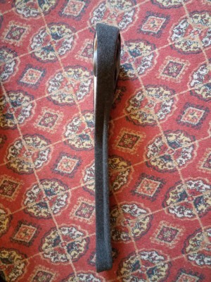

Помыл машину, потёк сальник полуоси, видимо при замене редуктора порвал. Купил новые. Заодно масло на доливку УАЗ 75-90 gl5 п/с, тормозной цилиндр задний рабочий (один из них старый стоит и мне его пришлось разрабатывать, чтобы начал ходить, лучше поменять). Купил колонки УРАЛ и подиумы из Тольятти заказал.

Непрочитанное сообщение Haris22 » Чт фев 14, 2019 17:26:28
Можешь померить толщину подиумов? и с другой стороны фотку еще сделай плиз?
Ну толщину не мерял, но думаю по фото наглядно. Еще не установил, холодно. Они специально для классики сделаны, я примерял, встают как надо. Надо только вырезать отверстие в дверной карте. И возможно подрезать или подмять дверь, но это не точно.
