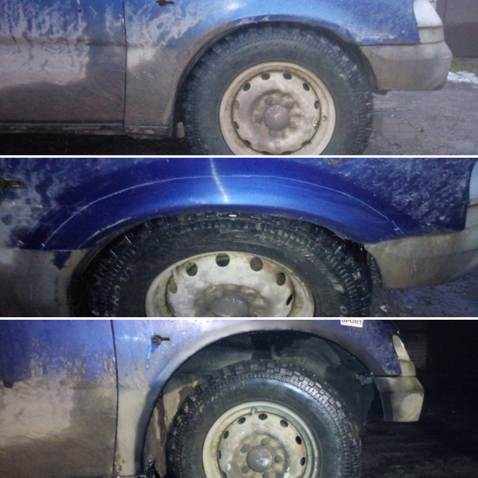

Резина иногда цепляла крылья, было подрезано 7,5 см

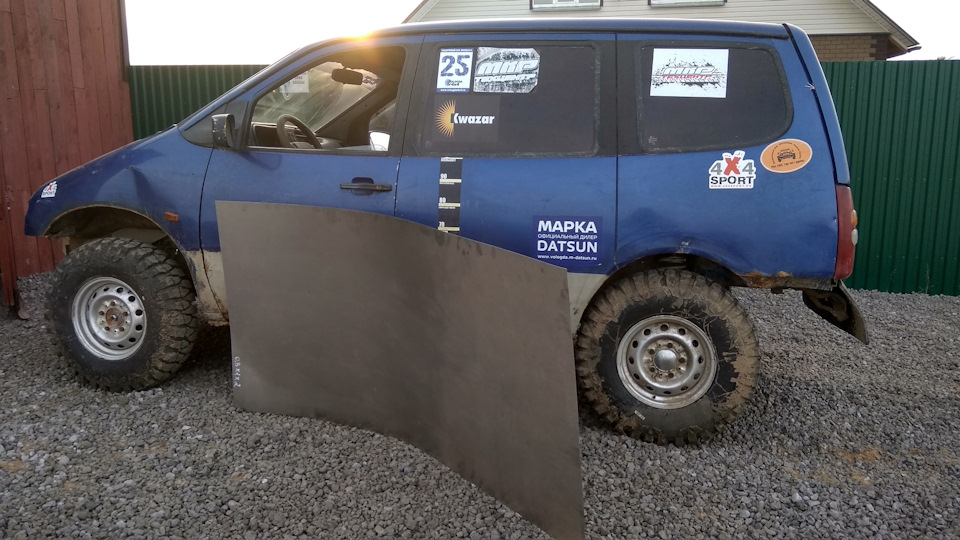

Вань, так здорово получилось! Общий вид бы еще увидеть после распила.
Поблагодарили: 413 раз
Re: Ваз-2120 "Надежда Ивановна"
Непрочитанное сообщение prostovanzo » Вт апр 24, 2018 12:12:08
Поищу фото с нужного ракурса попозже
Пока могу такое, сойдёт?))

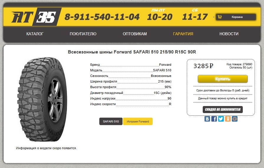

Купил Наде резину Forward Safari 510 в размере 215/90 R15C.
Ещё не поставил, к лету надо будет.
Возможно немного буду подрезать протектор.
Для этой резины надо будет лифтовать (поднимать) машину и возможно где-то что-то подрезать

prostovanzo писал(а):Возможно немного буду подрезать протектор.
Зачем покупать колеса с высоким протектором, чтобы его потом подрезать? :hmmm:
Непрочитанное сообщение prostovanzo » Ср апр 25, 2018 17:23:17
Не в той плоскости резать, о которой ты подумал)
Возможно буду делать протектор более разреженными, дабы от грязи лучше очищался

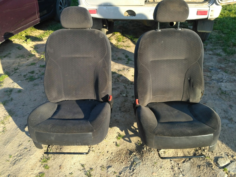

Отдали сиденья от Dodge Intrepid. Велюр, ручек регулировки, обогрев спины и попы. Подключать не планирую.
Сиденья очень удобные

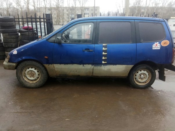

Машина была поднята. Немножко. Ну совсем чуточку))
Теперь под передней балкой 38 сантиметров
