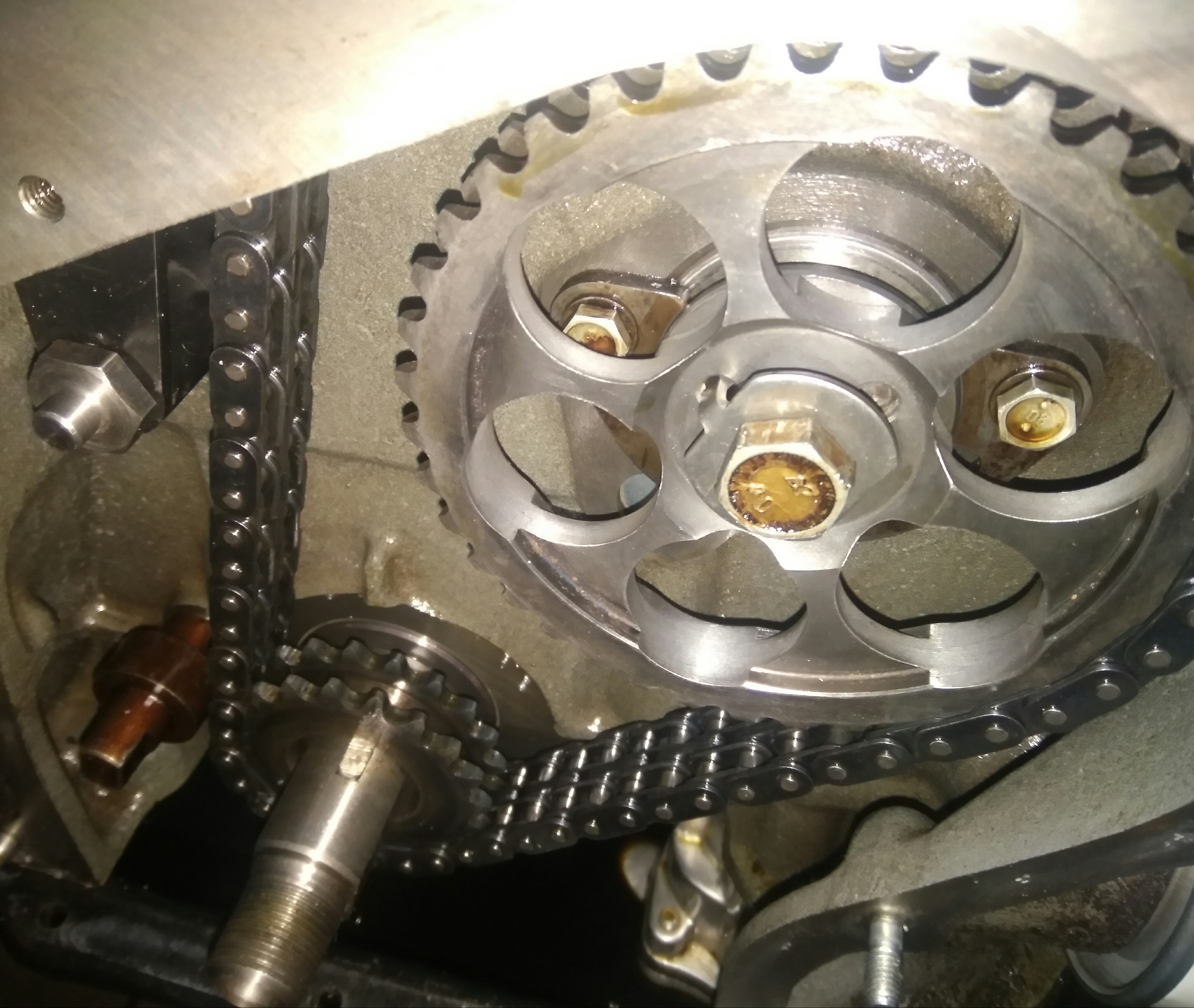

Оставлю пока тут одну фоточку :shifty:
Заниматься машиной особо некогда, в том же январе удалось отработать 380 часов :eptel:
