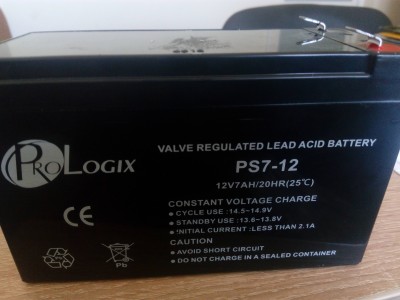

Непрочитанное сообщение PECHKIN » Чт сен 27, 2018 10:44:28

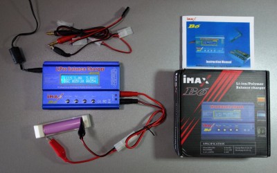

Есть парочка от таких аккумуляторов для ИБП. Существует ли какой способ узнать, который из них живее? Ну, кроме как навесить на каждый из них по лампочке и посмотреть, сколько она прогорит...

Непрочитанное сообщение VladiZlav » Чт сен 27, 2018 10:59:30

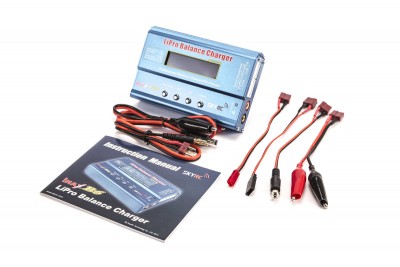

PECHKIN писал(а):Ну, кроме как навесить на каждый из них по лампочке и посмотреть, сколько она прогорит...
у меня для этого специальный зарядник имеется, Imax B6 - можно с точностью до МА узнать фактическую емкость на текущий момент. Как по другому - не знаю. Можно просто посмотреть сколько он в бесперебойнике по времени включенный комп продержит, минуту, две, пять или пятнадцать и примерно прикинуть...
Сообщения: 47853
Re: Электрофлудилка - III
Непрочитанное сообщение Антон80 » Чт сен 27, 2018 12:21:29
Я бы нагрузил чем-то и измерил посадку. Где больше напряжение, тот и лучше. Но вдруг один просто разряжен?
Непрочитанное сообщение артур с » Пт сен 28, 2018 8:07:56
PECHKIN писал(а):Есть парочка от таких аккумуляторов для ИБП. Существует ли какой способ узнать, который из них живее? Ну, кроме как навесить на каждый из них по лампочке и посмотреть, сколько она прогорит...
так же как и обычный аккум---нагруз вилкой
