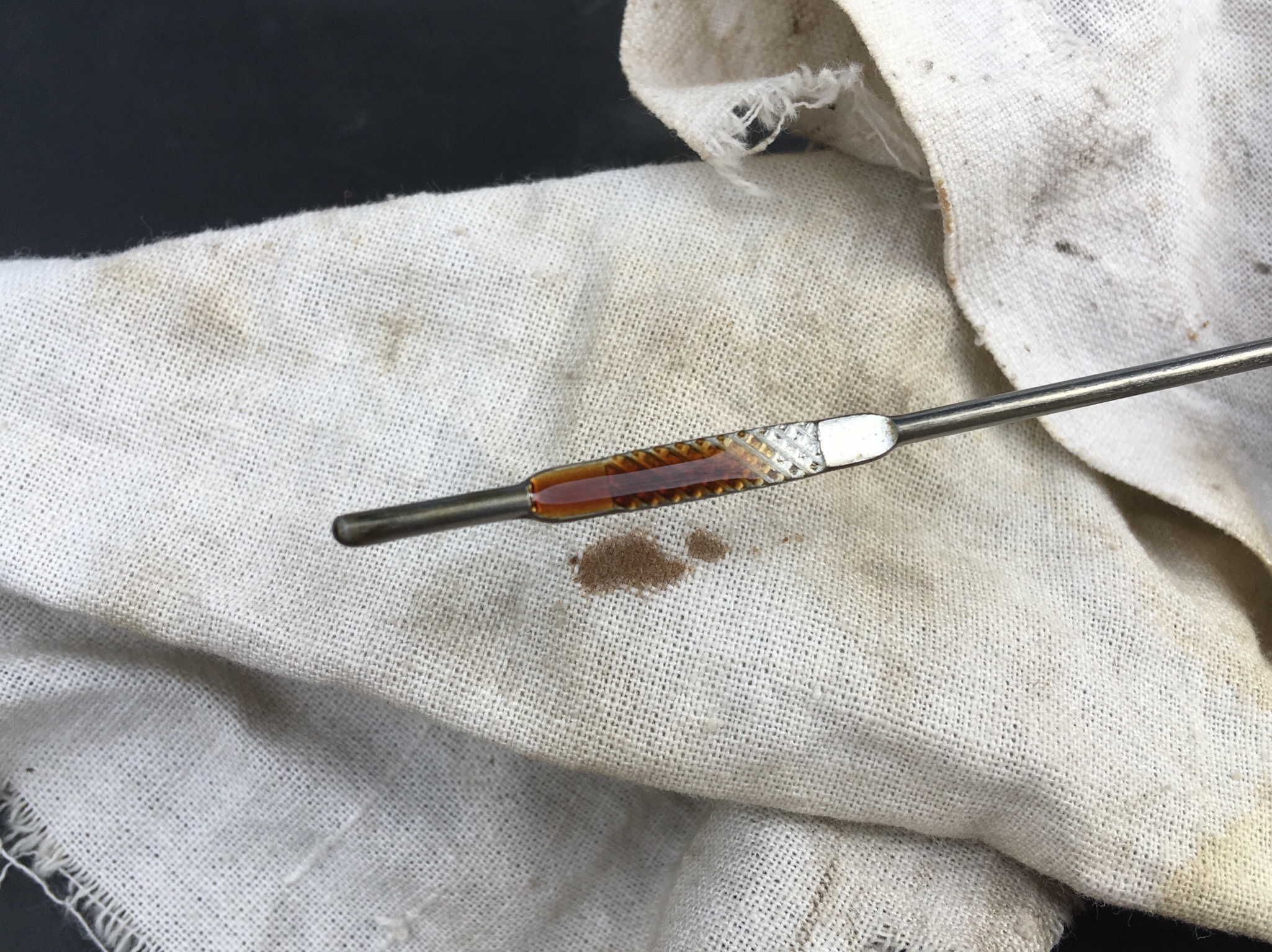

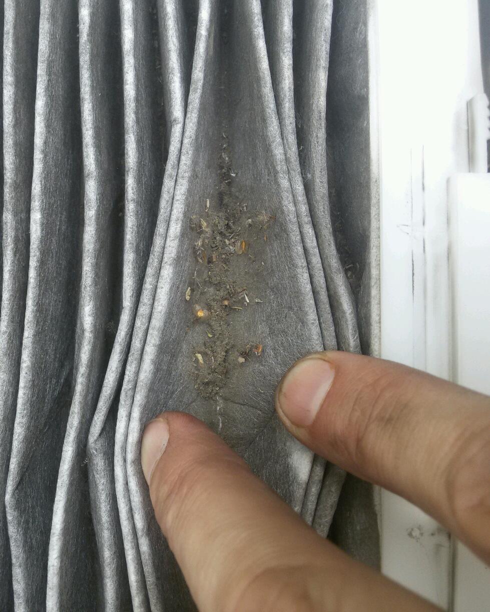

Непрочитанное сообщение Йожык » Вс сен 09, 2018 13:04:28
Салонный фильтр раз в месяц можно менять, он моментально в валенок превращается.
Кстати, вот мое масло через 14 тыщ.

Непрочитанное сообщение vaduha75 » Вс сен 09, 2018 13:21:29
На щупе моё примерно так же выглядело.

Непрочитанное сообщение wayfarer » Пн сен 10, 2018 9:30:46
Антон80 писал(а):между заменами его пылесосом чищу
Тоже вчера свой решил посмотреть, а то в салоне пахнет иногда неприятно.
Прохлопал, обратно вставил.
Причина запаха не в нем :hmmm:
