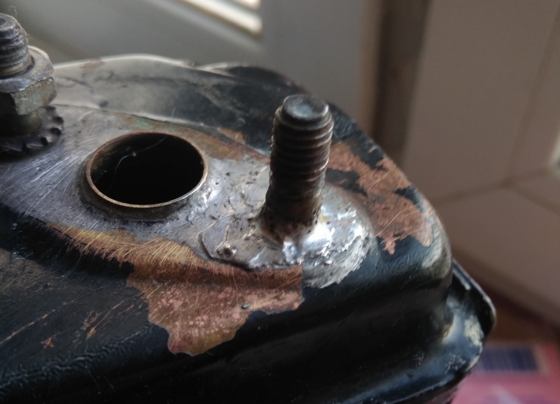

В прошлом году на патрубках СО заметил трещины, зиму отъездил, но сейчас решил - пришло время заменить их. За одно решил поменять жидкость в СО: с "ноунейм"+феликс тосола на антифриз. Еще выполнил промывку всей СО дистилированной водой, и заменил заклинивший шаровый краник печки на керамический от ЯВВА.
Материалы:
1. Антифриз RAVENOL HJC Hybrid Japanese Coolant Concentrate (разводил 1к1 с дистиллированной водой) [] ;
2. Ремкомплект БРТ патрубки СО 4 шт. для алюминиевого радиатора []
3. Краник отопителя керамический ЯВВА []
4. Прокладки для краника отопителя - 2 шт.
5. Герметик.
Когда стал осматривать радиатор печки, заметил что одна шпилька крепления немного проржавела, и в месте сопряжения с корпусом имеется небольшая канавка по окружности шпильки. Решил что оттуда возможно давить тосол, и пропаял это место (строительный фен, паяльник, олово и кислота):

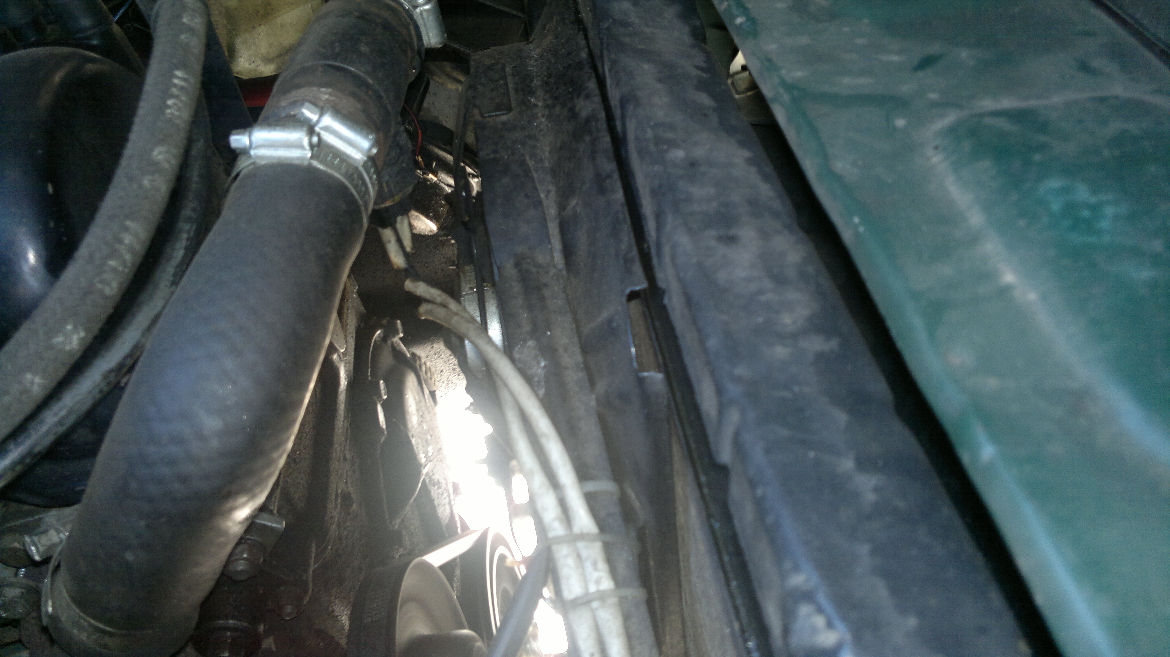

Теперь на очереди установка эл.вентилятора СО на радиатор с врезкой датчика в нижний патрубок, т.к. на алюминиевом радиаторе отсутствует место установки датчика.
Сообщения: 47859
LADA 21053 - Снежная Королева
Непрочитанное сообщение Антон80 » Вт июн 29, 2021 16:01:49
Максимиллиан писал(а):
Вт июн 29, 2021 15:47:39
Это же неудобно. Я ставил в верхний, всё работало отлично. Вот просто вообще без вопросов.
