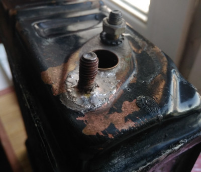

Когда стал осматривать радиатор печки, заметил что одна шпилька крепления немного проржавела, и в месте сопряжения с корпусом имеется небольшая канавка по окружности шпильки. Решил что оттуда возможно давить тосол, и пропаял это место (строительный фен, паяльник, олово и кислота):
