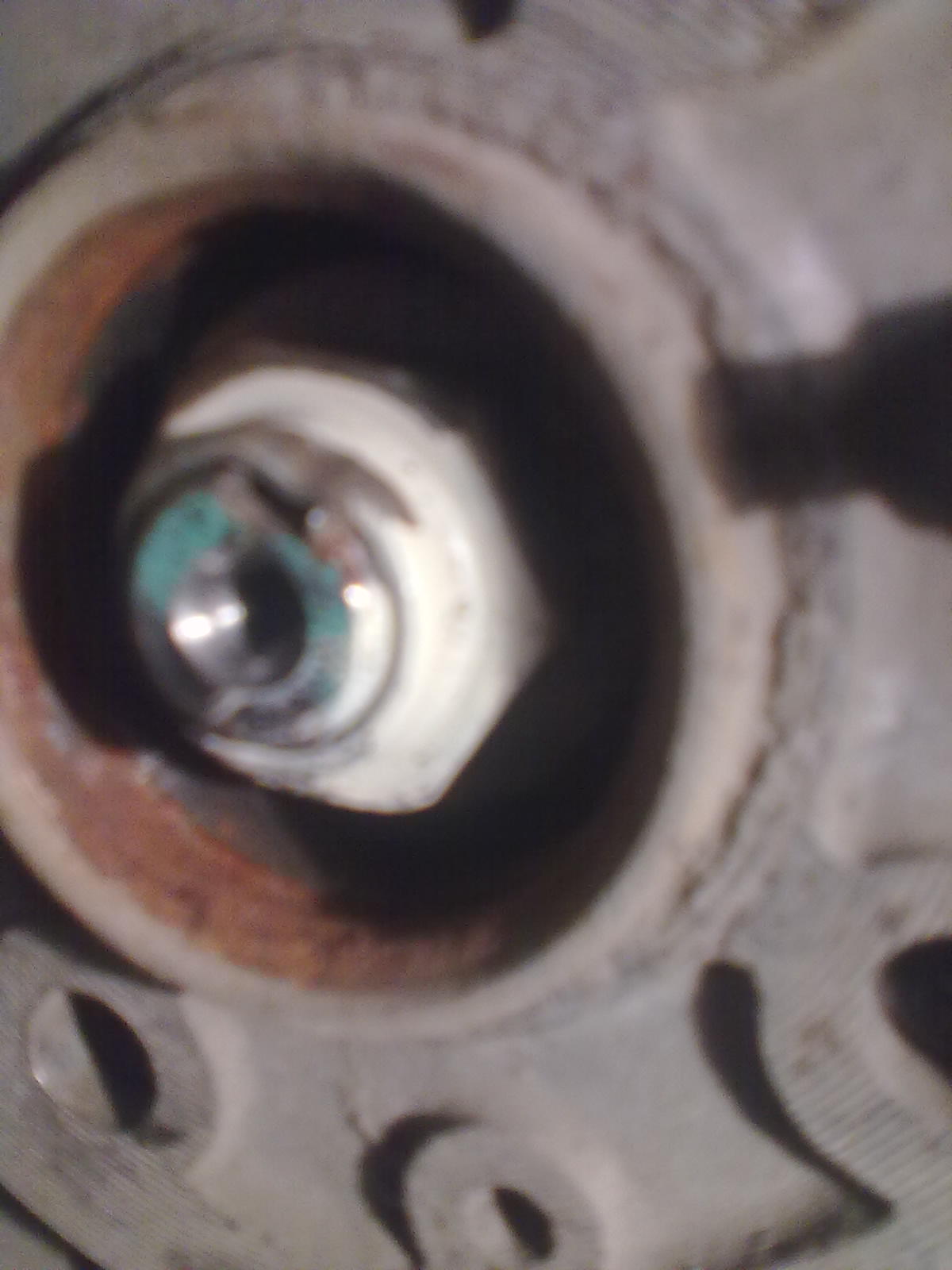

Поменял задние ступичные подшипники , так как имелся луфт. Сняв копачёк был удивлён тому что гайки замазаны краской , походу заводские ещё
