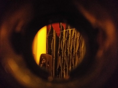

сфоткал

/Хмм, а чё, там должно быть всё ровно-параллельно, знатоки? Тож сепараторы/пакеты, а не сами пластины.

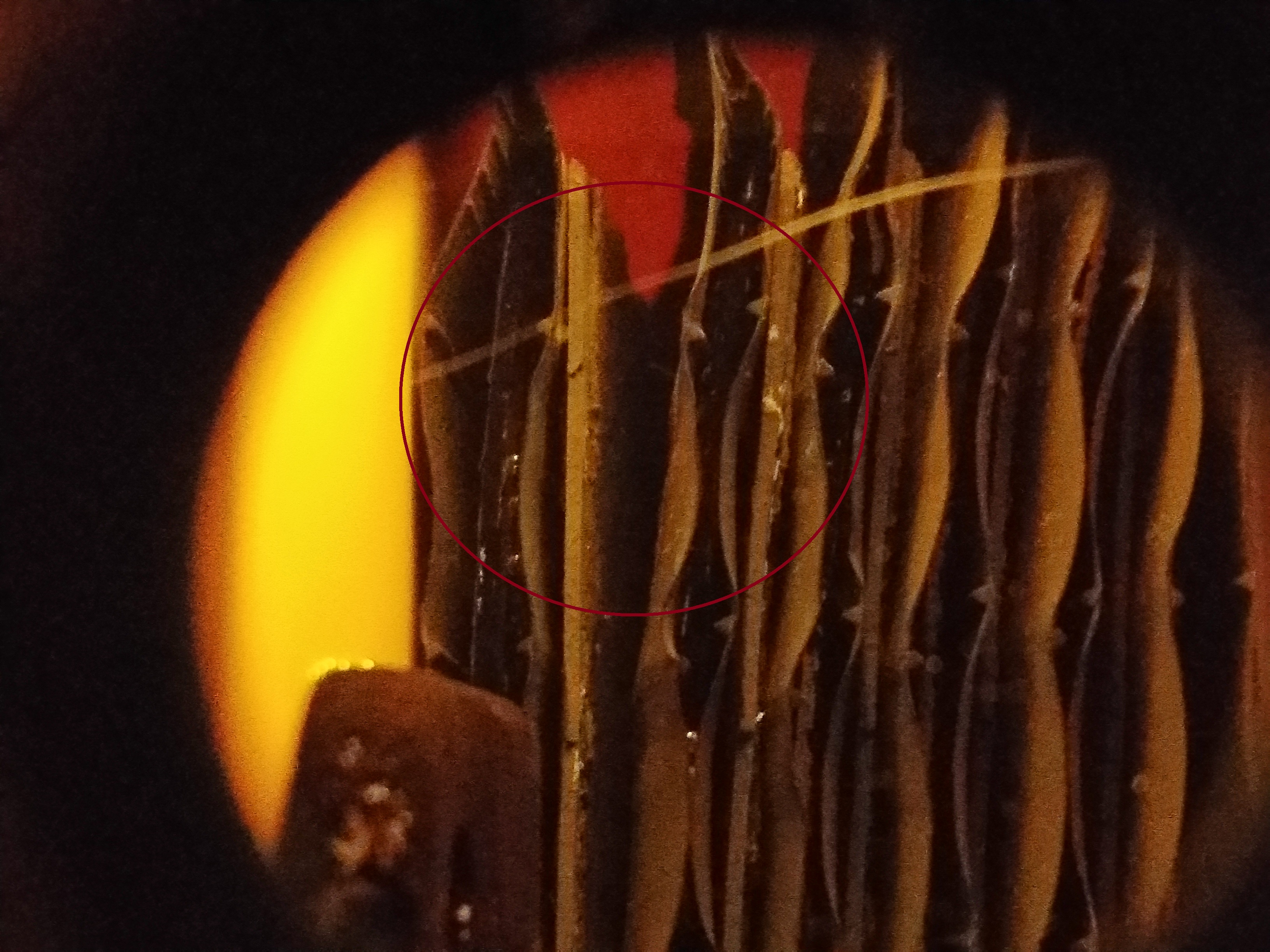

я вот про эту щель вроде бы все плотно а тут на пол пластины такой разрыв

vlad135 писал(а):поэтому я думаю на сульфатацию
Какая сульфатация на таком сроке?

Я не описал. Было два раза разряд где то до 11.7 последний раз с разрядом он простоял 1.5 недели , присутствует белый налет.

Да ну, никакой сульфатации на фото не видно.
Добавлено спустя 6 минут 1 секунду:
vlad135 писал(а):заряд стал 12.78, про плотность фиг его
Ну так если такое напряжение, то нафига сдалась тебе та плотность? Напряжение является таким же критерием, как и плотность. Нормальная там плотность, в районе пластин.
