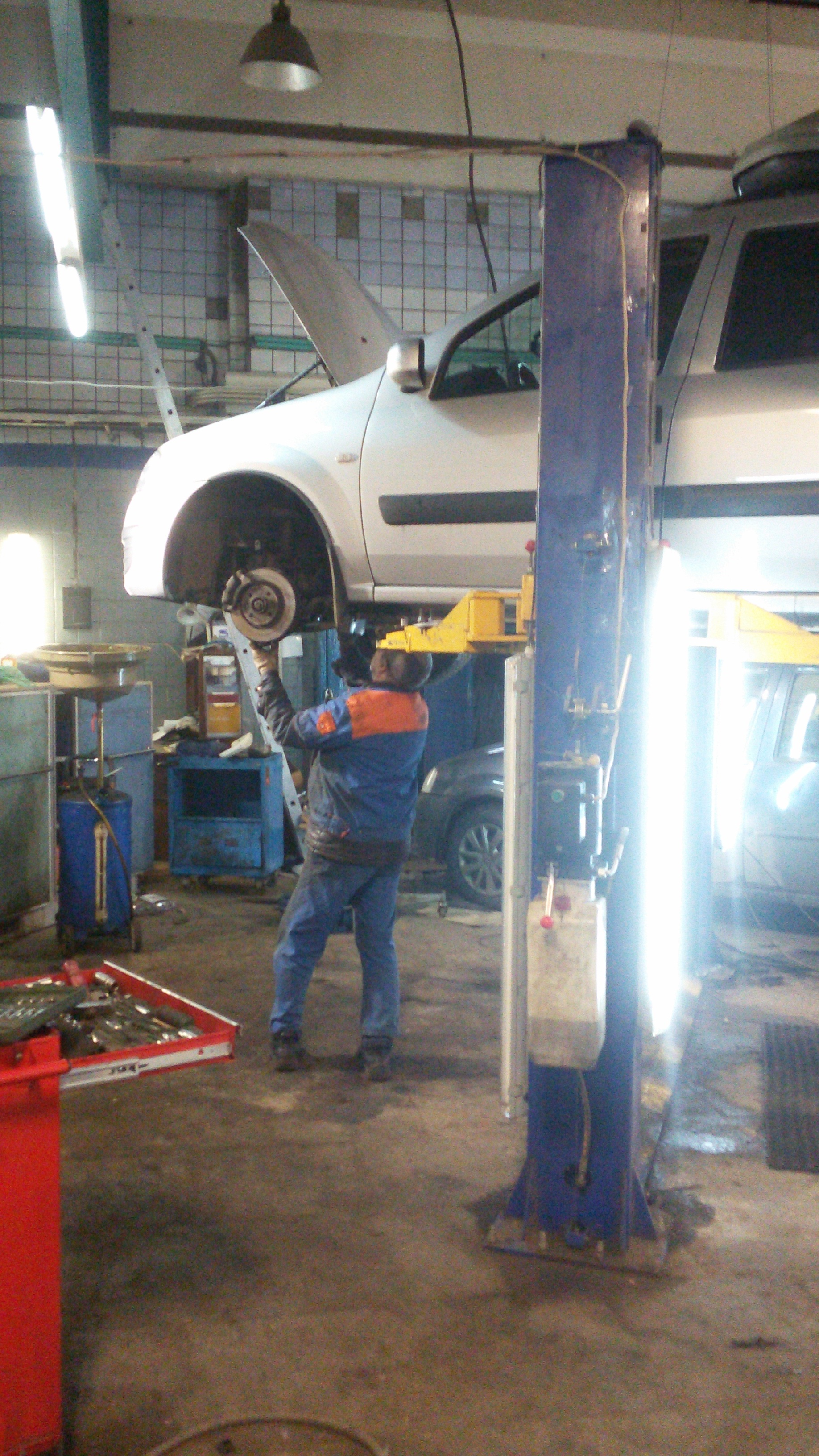

Заехал в сервис на замену масла с фильтром, заодно чтоб диагностику подвески сделали. Уже "накопали" замену левой шаровой (с лета подозревал её), замену задней подушки двигателя, ну и второй кронштейн глушителя оторвался. Первый, прикрученный проволокой, замечательно выполняет свою функцию уже второй год))).

А как проявлялись описанные проблемы и на каком пробеге?

Ну, шаровая сначала немного "скрипела" при проезде неровностей, потом звук пропал, но появилось "ощущение стука" )))). Не знаю, как это описать.
А кронштейн дребезжал на определённых оборотах двигателя.
Крепление двигателя давало о себе знать небольшим толчком во время троганья с места.
Менялось всё на 90 тысячах.
