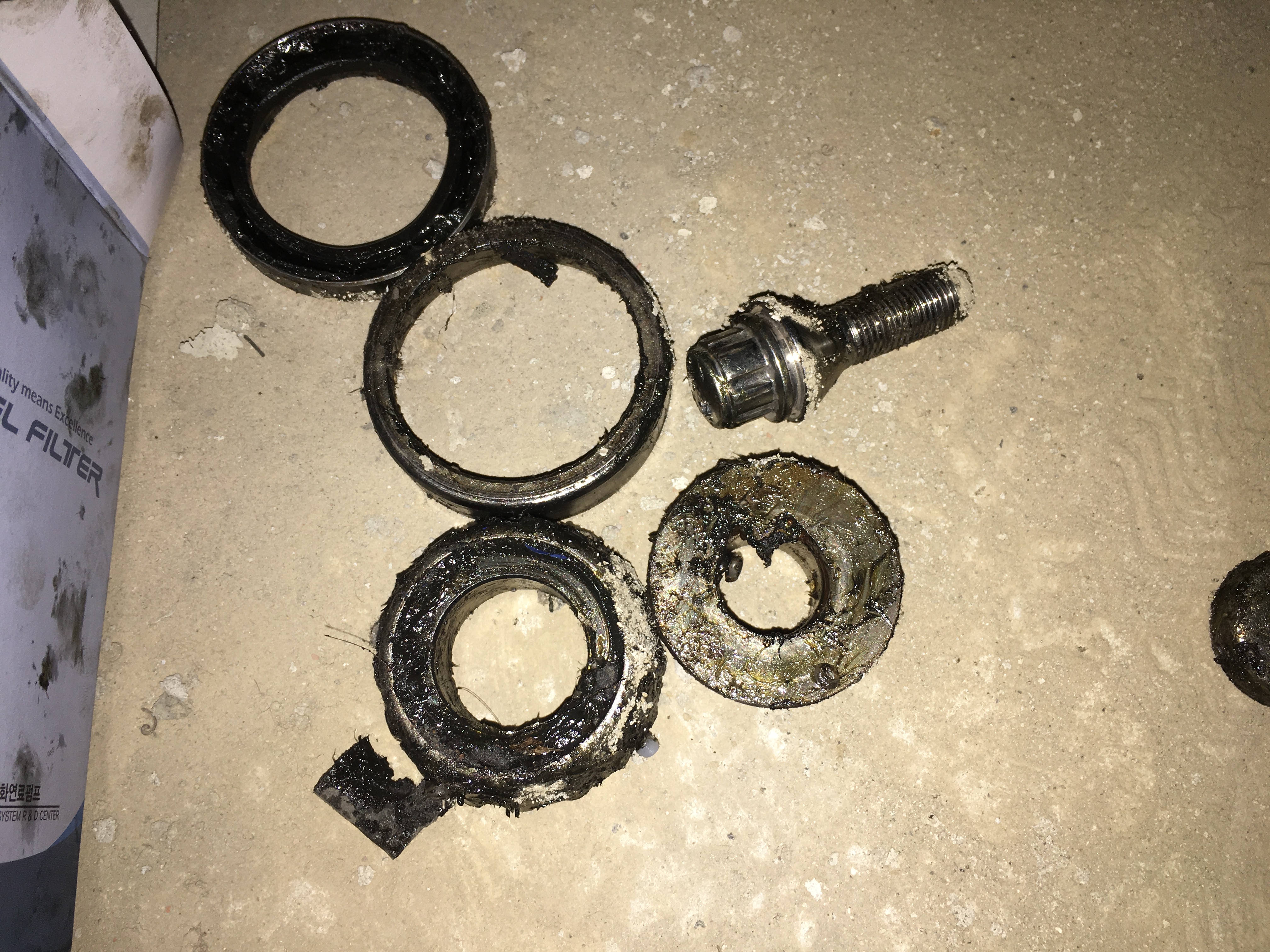

Приобрёл я самый обычный набор в магазине, вышло 450 руб. Сегодня приехал в Автодвор, мне заменили, звуки посторонние, бряки испарились. Аж приятно кататься стало)
Постскриптум: менялся левый передний
подшипник
Посмотрим, на сколько хватит...
Собсно набор)
То, что было до замены...
Общий план плюс секретка.

Непрочитанное сообщение Миша » Чт сен 21, 2017 21:30:18
болтик с песочком хорошо держаться будет, крепко (w00t) :D
