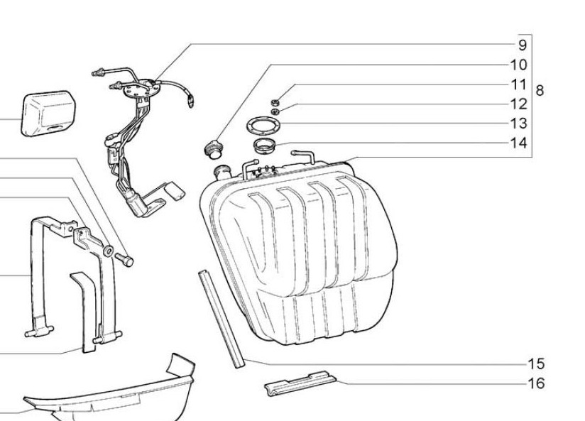

А что за пластиковое кольцо стояло между насосом и баком? Оно у меня все поломалось, я выкинул месяц назад при замене насоса. Может, из за этого воняет? Логически не должно...

21214-1101274, кольцо ограничительное. Поз.14.

Снял бензонасоса я. И... Прокладка из магазина не подошла. Она вообще огромная, нашёл надпись на ней 2108...
Ладно, прокладка у меня целая оказалась.
Я зимой менял бензонасос на морозе, вот и косо криво прикрутил, и резьбу сорвал с половины шпилек...
Восстановил резьбу восстановителем резьбы, не знаю на сколько хватит, аккуратно закрутил все гаечки, они на М4 под ключ 7, пока вроде все нормально, не воняет, посмотрим, что будет далее. Гайки ещё вторыми гайками законтрил сверху!
Добавлено спустя 44 секунды:
Кольца пока не купил ограничительного, искать надо.
Добавлено спустя 15 минут 13 секунд:
А надо оно? Просто прокладка по краю в дырку бака не доходит. Может, прокладка должна в кольцо опираться?

Вот щас даже и вспомню его предназначение, задуманное конструкторами. Центровка? :hmmm: Снимал десять раз фланец, и не вспомню :i . ПритулИ фланец к баку, обломки кольца и сам прими решение о его предназначении. Ток так. Возможно это из серии чёрной пластиковой втулки в ресивере инжклассики, которая вечно валяется на его дне (типа, направитель потока воздуха), ХеЗЧ.

Обломки утеряны морозноым вечером при замене моторчика в бензонасоса...
Центровка скорее всего.

а по поводу центровки насоса это интересно.
шпилек мало что ли? :psih: или я не понял чего оно там центрует.
oooshiva
Сообщения: 1404
Благодарил (а): 268 раз
Поблагодарили: 40 раз
Re: Запах бензина в инжекторной семерке
Непрочитанное сообщение oooshiva » Вс сен 17, 2017 19:51:51
а вот я сегодня его прикручивал аккуратно и медленно. и заметил что его перекашивает... прокладка-то толстая... постоянно приходилось подцентровыввыввывать!
Непрочитанное сообщение Миша » Вс сен 17, 2017 19:55:22
крест накрест нужно крутить.. а как кольцо то поможет, убейте, не понимаю. куда его ставить хоть, между баком и прокладкой, или между прокладкой и крышкой? или че? или две прокладки и меж ними кольцо..
oooshiva
Сообщения: 1404
Непрочитанное сообщение oooshiva » Вс сен 17, 2017 19:57:20
оно двухуровневое. нижний уровень по дырке в бак, верхний уровень чуть шире дырки. в нее центруется насос.
Непрочитанное сообщение Миша » Вс сен 17, 2017 20:00:38
насос, или крышка?
oooshiva
Сообщения: 1404
Непрочитанное сообщение oooshiva » Вс сен 17, 2017 20:02:18
насос. чуть выше смотри фотки
Непрочитанное сообщение Миша » Вс сен 17, 2017 20:15:41
посмотрел. не понял. как оно будет центровать насос, если остается на уровне прокладки?)
oooshiva
Сообщения: 1404
Непрочитанное сообщение oooshiva » Вс сен 17, 2017 20:36:45
верхняя часть большего диаметра над уровнем железа бака, нижняя часть меньшего диаметра внутри дырки бензобака.
