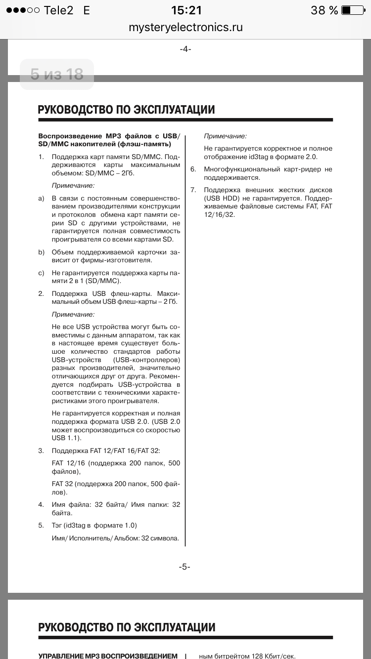

Приобрёл ВАЗ 21074 (инжектор), стоит магнитола Мистери 887 uc, не читает флешку, пишет слово LOAD и пытается воспроизвести... гуглил хар-ки магнитолы, не написано какой там USB: то ли 2.0 то ли 3.0, может у кого была или стоит тоже? Кто сталкивался? Подскажите прошу... буду рад ответам
Постскриптум: музыку заливал мп3, в корень флешки без папок. Не форматировал

Была у меня магнитола этой марки, и был у нее классический глюк - в работающую магнитолу нормально втыкались флешки не больше 2 гигабайт. Больше - висела и не читала. Но если втыкать больше 2 гигов в выключенную магнитолу и потом включать - то работало нормально. Правда, для этого выключаться магнитола должна была из режима USB, а не радио или еще какого-то.

Короче: скатался я за флешкой на 2 гб, поставил фат32, как у производителя писалось, кинул в корень треки и та же котовасия... обидно, чесн слово..
Может у меня кривые руки? Что не так делаю? Может в папку надо? Хотя в принципе это не важно

От старого хозяина она досталась, со временем пионер поставлю. Вроде как разобрался, скачал пару альбомов с торрента, с тегами, форматнул в FAT32, оказывается стоял просто FAT.. и заиграло. Да уж, с "Пионер" такого никогда не было, чтобы магнитола так капризничала.. ужас!!! Всем спасибо огромное за отклики и рассуждения. Интересно было почитать и принять к сведению. Спасибо!
