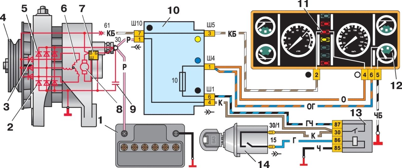

Подсвечивание лампочки слабенькое пропадающее - писец как минимум одному диоду... И кстати! Видимое наличие контакта проводника на выводе диода ещё далеко не означает что там есть положенная проводимость!.. Всегда дёргаем рукой при визуальном осмотре... Этих мистических полунедоконтактов уже насмотрелся порядочно, и каждый раз всё равно удивляюсь... :)

splatty писал(а):Подсвечивание лампочки слабенькое пропадающее - писец как минимум одному диоду...
Можем рассмотреть подробнее? Писец какой? Пробой или обрыв?

Непрочитанное сообщение splatty » Ср июл 19, 2017 16:43:54
Обрыв...

Непрочитанное сообщение гость » Ср июл 19, 2017 16:47:02
splatty, а природу подсвечивания лампочки можешь разобрать? Ну или сообща попробуем. Чтобы внести ясность, в массы :psih: , раз и навсегда.

Непрочитанное сообщение splatty » Ср июл 19, 2017 16:52:20
гость, ты даже не представляешь как лень... тем более что последняя лекция по электротехнике была уже весьма давно... :) так вроде всё уже разобрано давно и везде, всё ж из схемы очевидно...
http://www.autoprospect.ru/vaz/2107-zhi ... stika.html

Если без схем, стрелок и законов Кирхгофа, то вкратце: у нас лампочка гаснет, когда на ней одинаковые потенциалы с обеих сторон... когда потенциалы не равны, она начинает тускло светиться...
