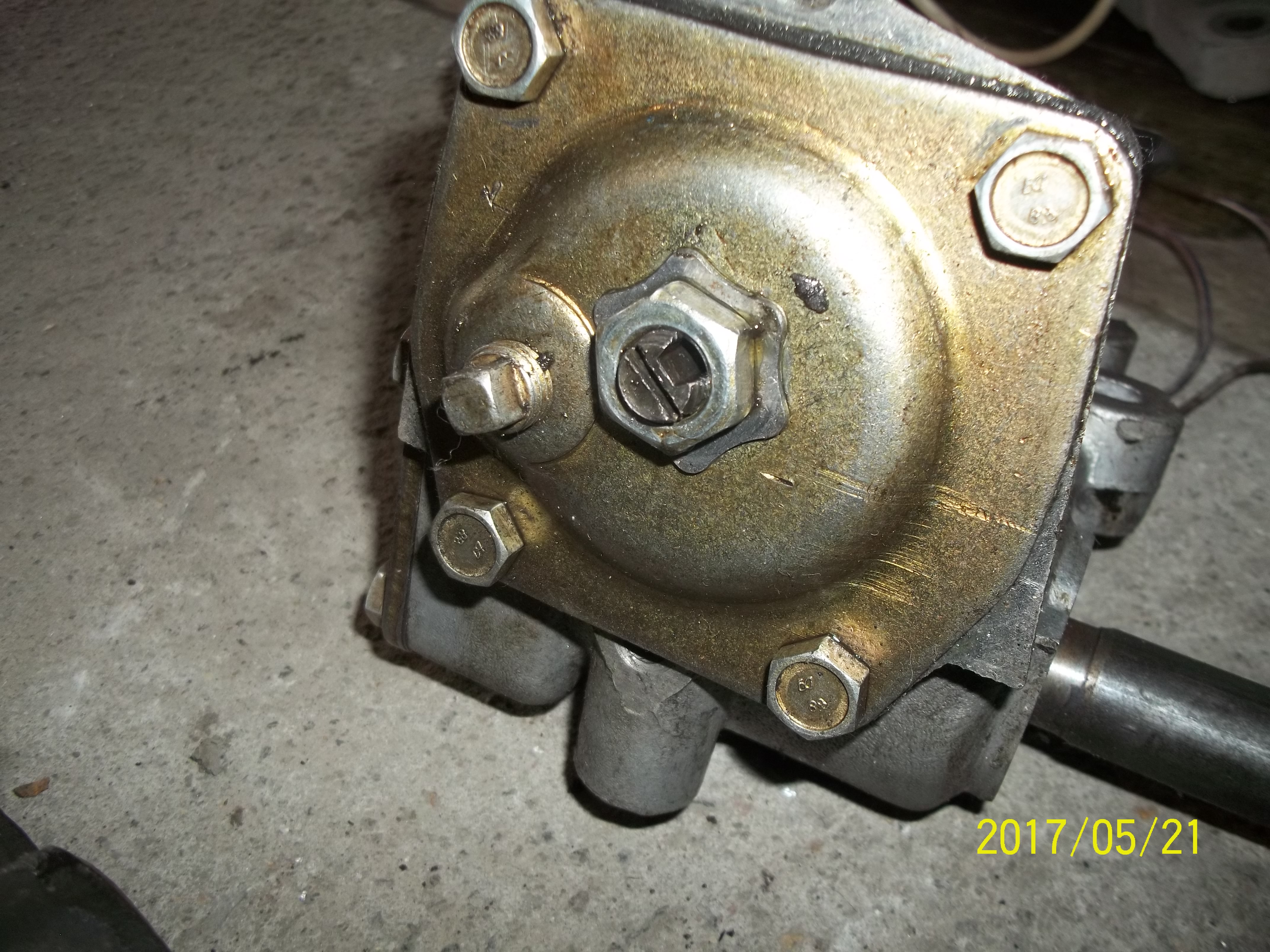

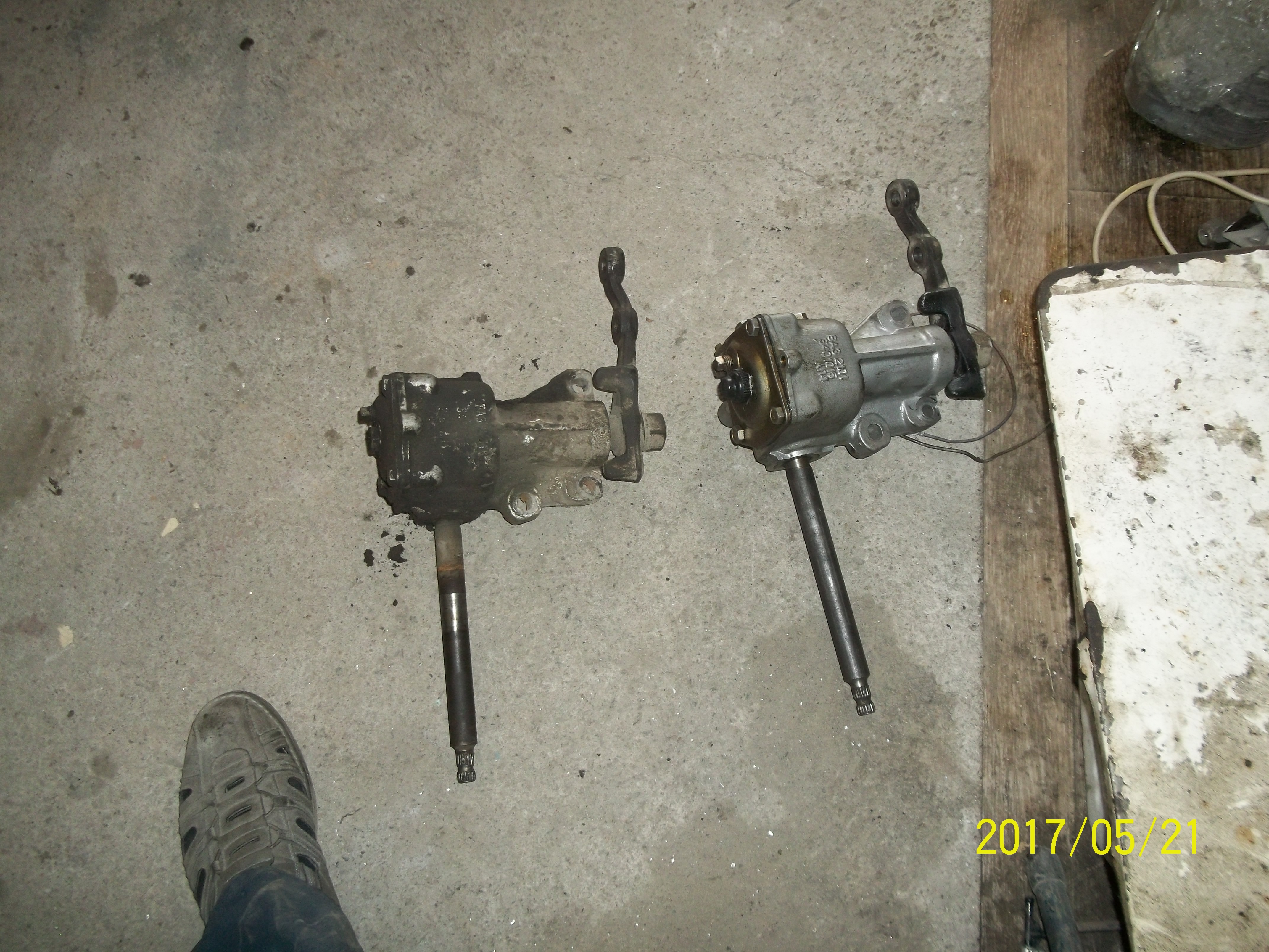

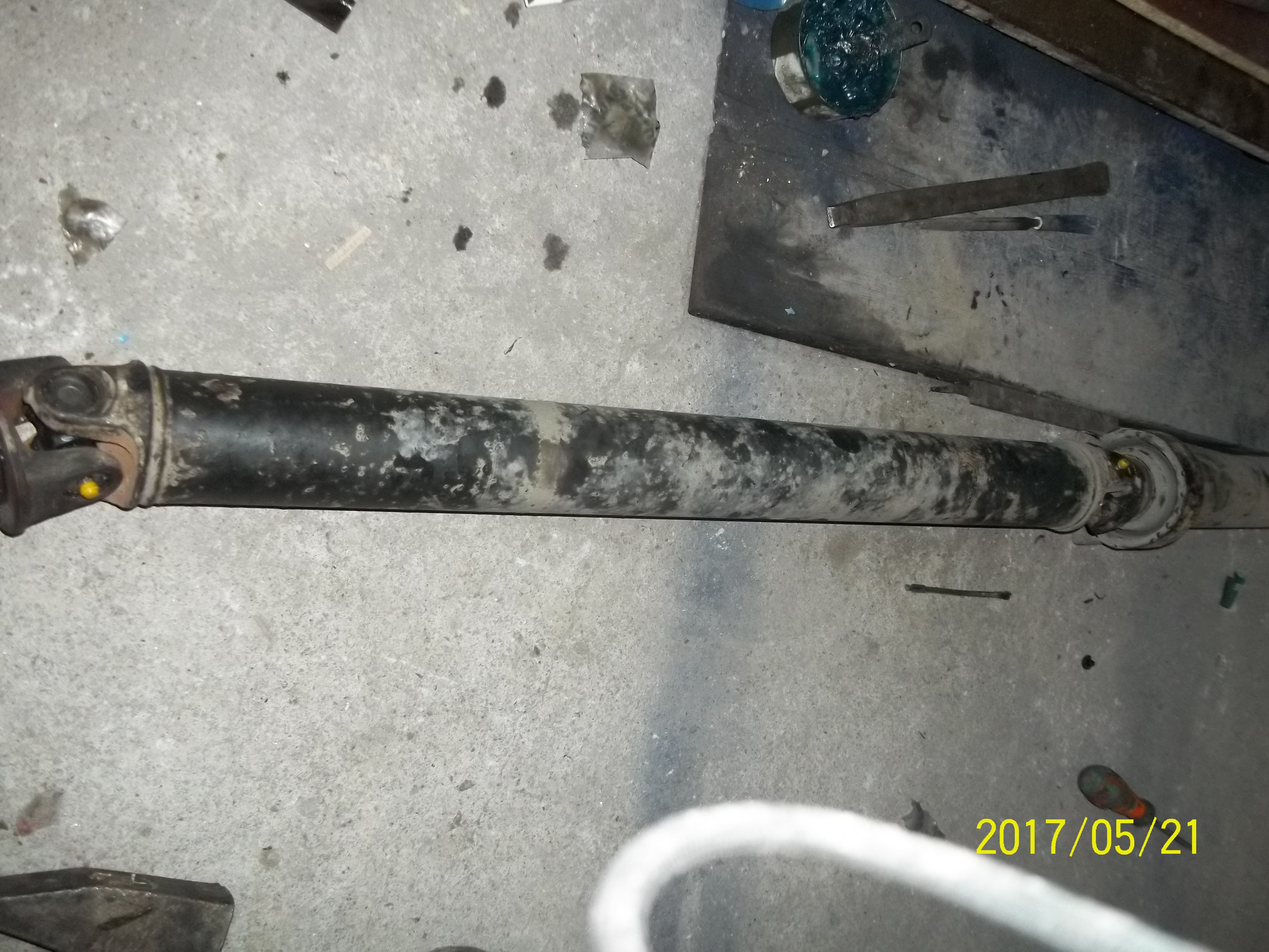

поменял распредвал и рокера (на новые Автоваз), маслосъемные колпачки (Rubena ЗМЗ-406, стояли Кортеко - хлам), рулевой редуктор (снял с убитой свежей 07, после лобового справа, за 1000р), уплотнитель рулевого вала, крестовины карданного вала, и до кучи шток педали сцепления. все работает, всем доволен, 4500р потрачены не зря

Непрочитанное сообщение Препод48рус » Вс май 21, 2017 16:59:26
Крестовины шикарные, рыжие :-)

Препод48рус писал(а):Крестовины шикарные
а какие они песни пели)))))))) а вчера подплясывать начали (завибрировали) :psih:

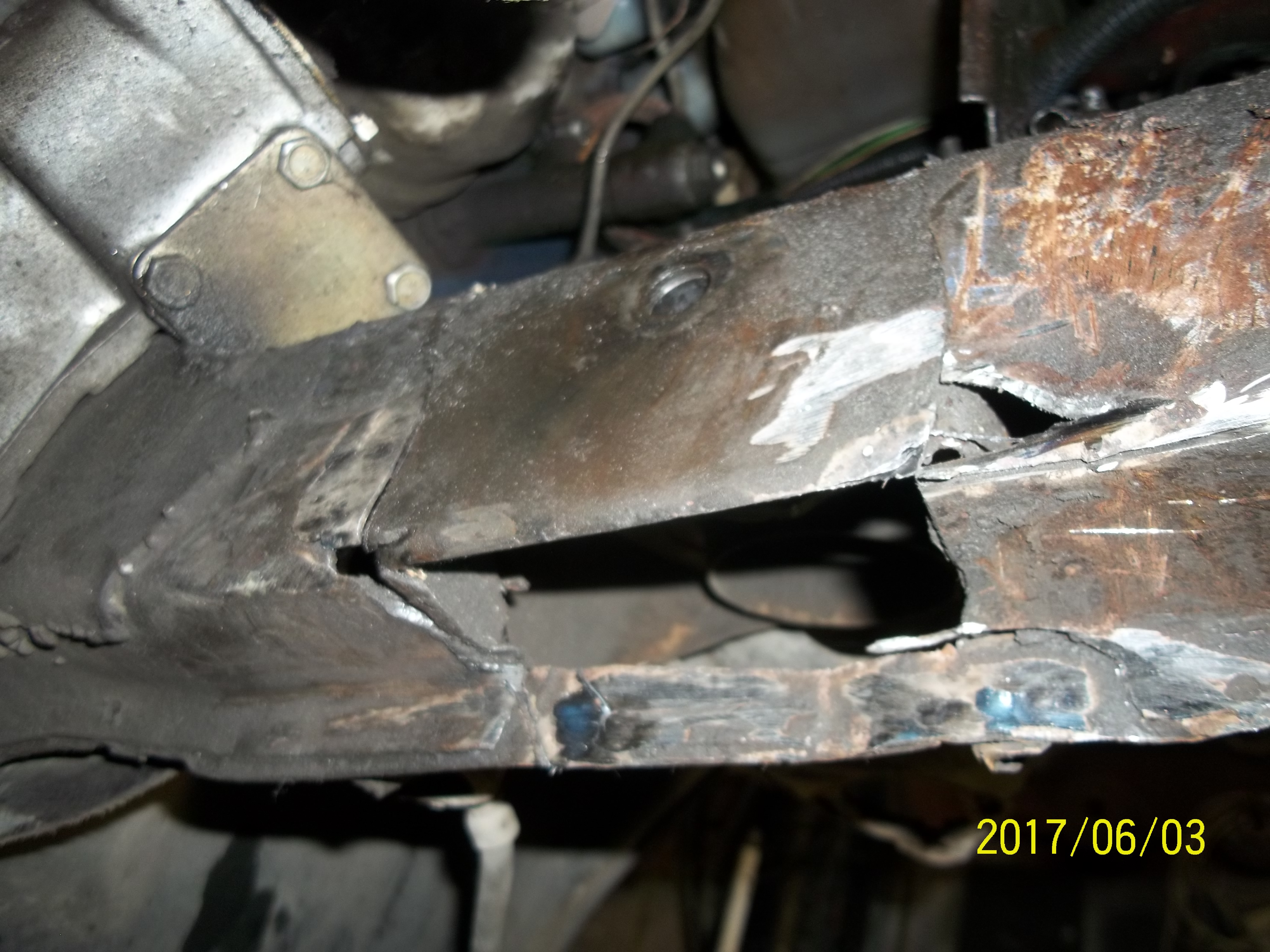

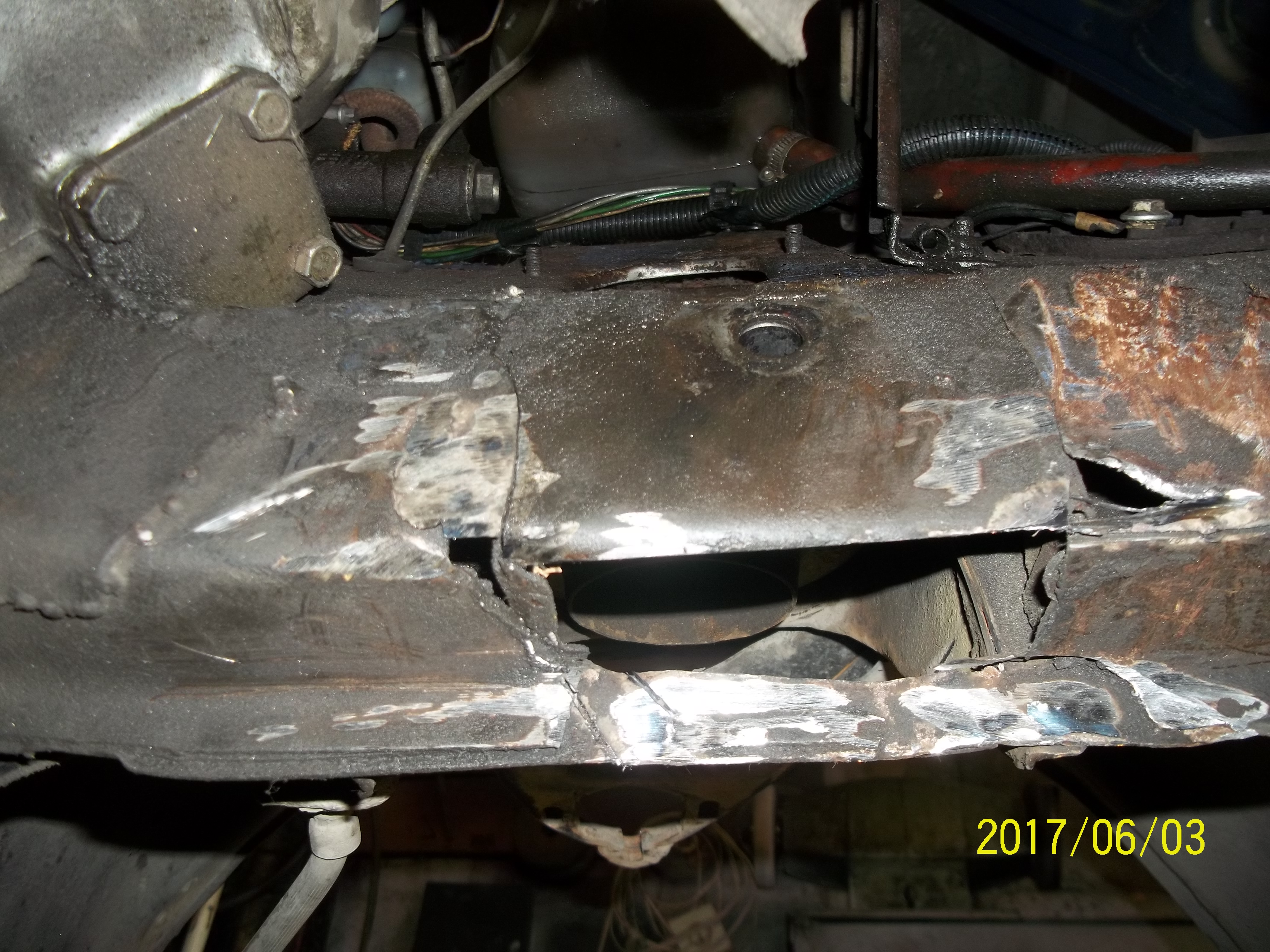

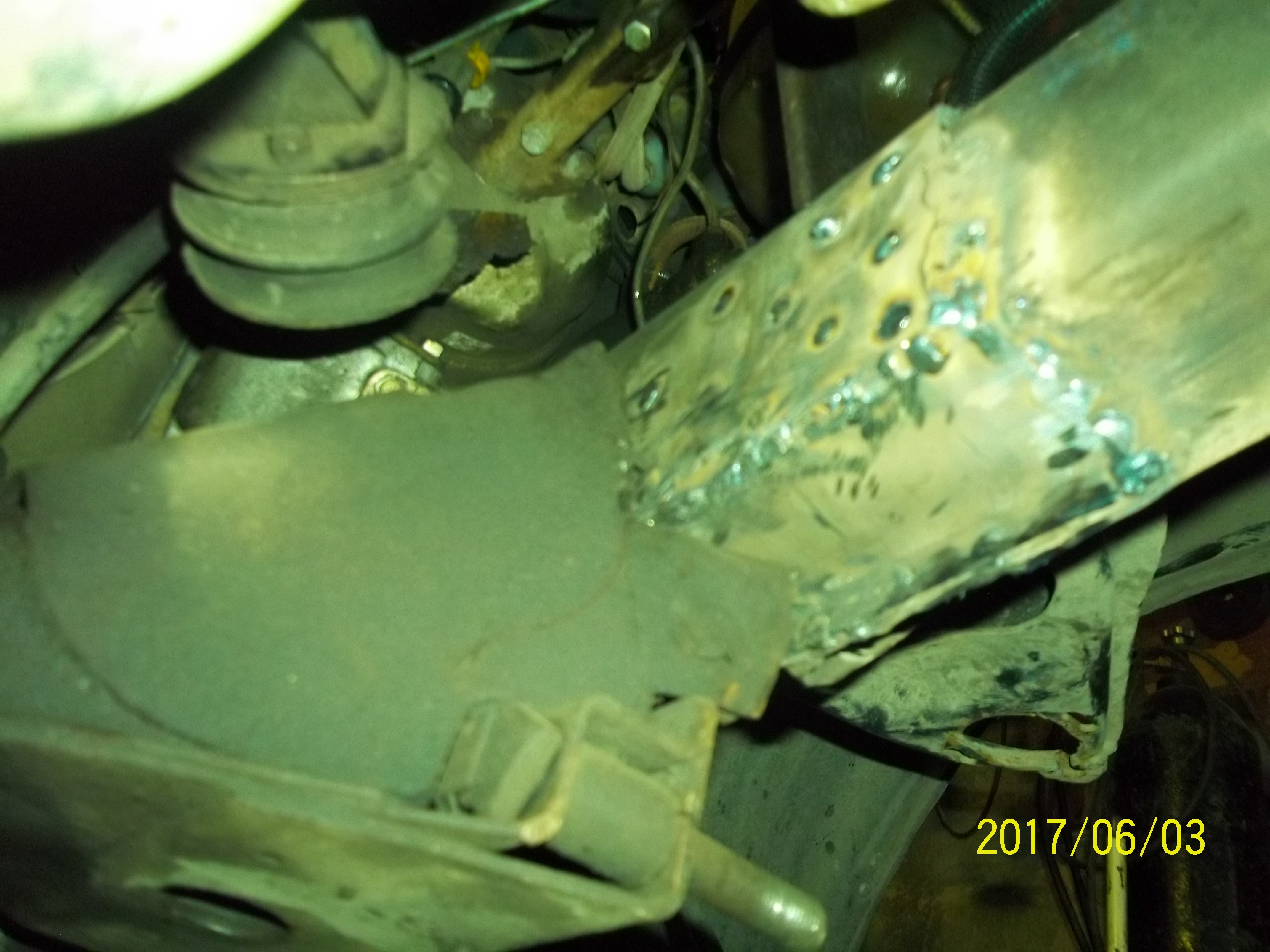

С лонжеронами было интереснее: правый (который родной) просто завтулили и проложили металл по наружи, левый полностью растрескался в районе балки. там пришлось обваривать лонжерон металлом 2мм полностью в обнимку под балкой, на фотках видно.

Непрочитанное сообщение Йожык » Чт июн 08, 2017 20:58:20
Латка там приляпана такая изящная :psih:

ппц, какой же реальный пробег у этого авто, что лонжероны трещинами идут...

какое порно :rlc: :psih:

Йожык писал(а):Латка такая изящная
толстый слой кардона все визуально исправит :psih:
Rickrose писал(а):какой же реальный пробег у этого авто, что лонжероны трещинами идут
этого ни кто не знает. А именно этот лонжерон не заводской - он меняный полностью с брызговиком и крылом, телеком и капотом после лобовой любви в десны. Тот что с завода трещин не имеет
Миша писал(а):порно
за 1500р и один день работы - не самый плохой результат. Продавать все равно нет смысла, поэтому надо делать чтоб ездила, эстетику отложим на потом)))))))
