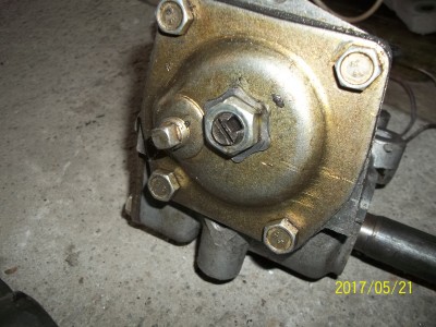

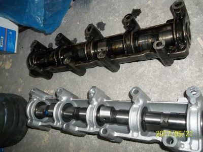

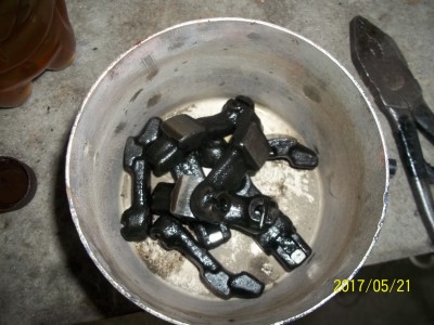

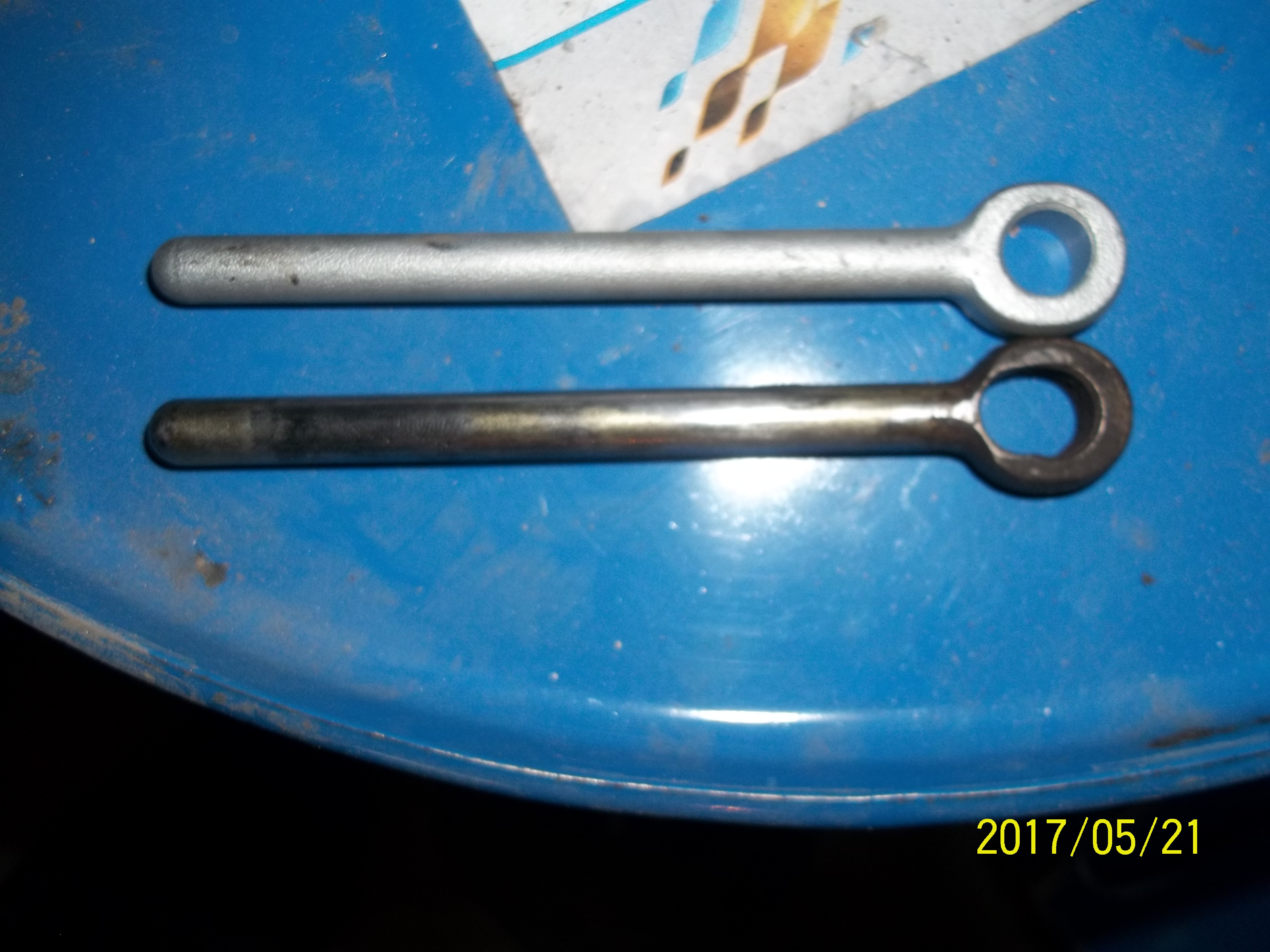

поменял распредвал и рокера (на новые Автоваз), маслосъемные колпачки (Rubena ЗМЗ-406, стояли Кортеко - хлам), рулевой редуктор (снял с убитой свежей 07, после лобового справа, за 1000р), уплотнитель рулевого вала, крестовины карданного вала, и до кучи шток педали сцепления. все работает, всем доволен, 4500р потрачены не зря

Крестовины шикарные, рыжие :-)

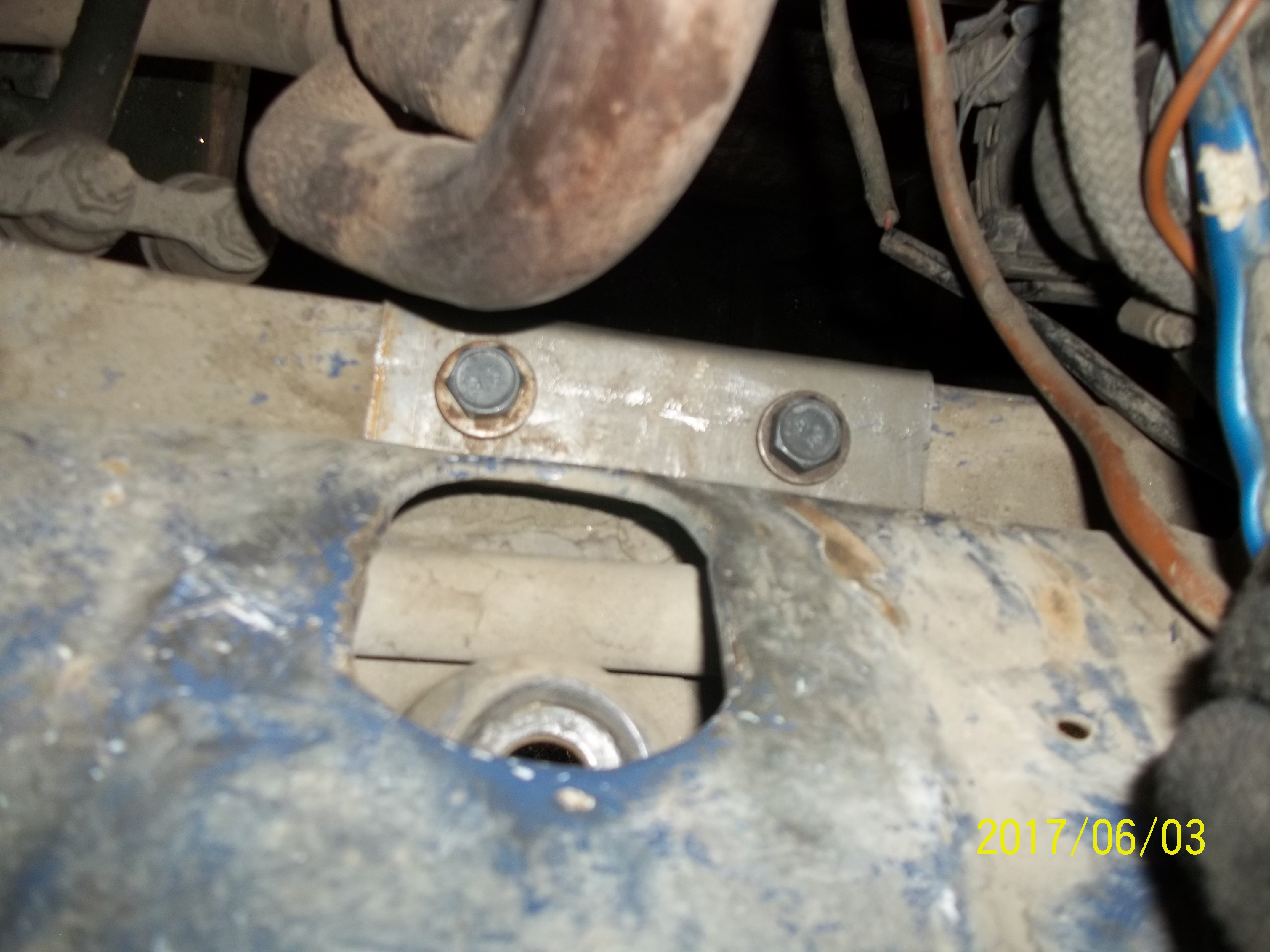

сегодня подрегулировал клапана, проехал с замены РВ и рокеров где-то 1500км (за 10 дней - ездил в Ашу на выходных). масло Sintoil полная какашка - очень сильно угорает и загаживает двигатель, на выходных буду менять. Еще на выходных много ремонта будет: надо варить лонжерон левый под балкой (втулить будем), заменить прокладку поддона, заменить масло по пути, отремонтировать КПП (вторичный вал под замену - причина дикого шума и постоянного вылета 3-ей передачи, и муфту 5-ой передачи), заменить масло в КПП по пути.

Итак, КПП починили: заменил вторичный вал, муфту 5-ой передачи, первичный вал (вернул родной), вилку 3-4-ой передач. Как итог - шума стало в разы меньше, вернее он сливается с работой ДВС, все передачи включаются четко и не вылетают, гораздо приятнее стало ездить))))))
С лонжеронами было интереснее: правый (который родной) просто завтулили и проложили металл по наружи, левый полностью растрескался в районе балки. там пришлось обваривать лонжерон металлом 2мм полностью в обнимку под балкой, на фотках видно.
осталось съездить на сход-развал :-J
Re: пятая ПЯТЕРКА - все по-новому!
Непрочитанное сообщение Йожык » Чт июн 08, 2017 20:58:20
Латка там приляпана такая изящная :psih:

ппц, какой же реальный пробег у этого авто, что лонжероны трещинами идут...

Йожык писал(а):Латка такая изящная
толстый слой кардона все визуально исправит :psih:
Rickrose писал(а):какой же реальный пробег у этого авто, что лонжероны трещинами идут
этого ни кто не знает. А именно этот лонжерон не заводской - он меняный полностью с брызговиком и крылом, телеком и капотом после лобовой любви в десны. Тот что с завода трещин не имеет
Миша писал(а):порно
за 1500р и один день работы - не самый плохой результат. Продавать все равно нет смысла, поэтому надо делать чтоб ездила, эстетику отложим на потом)))))))
