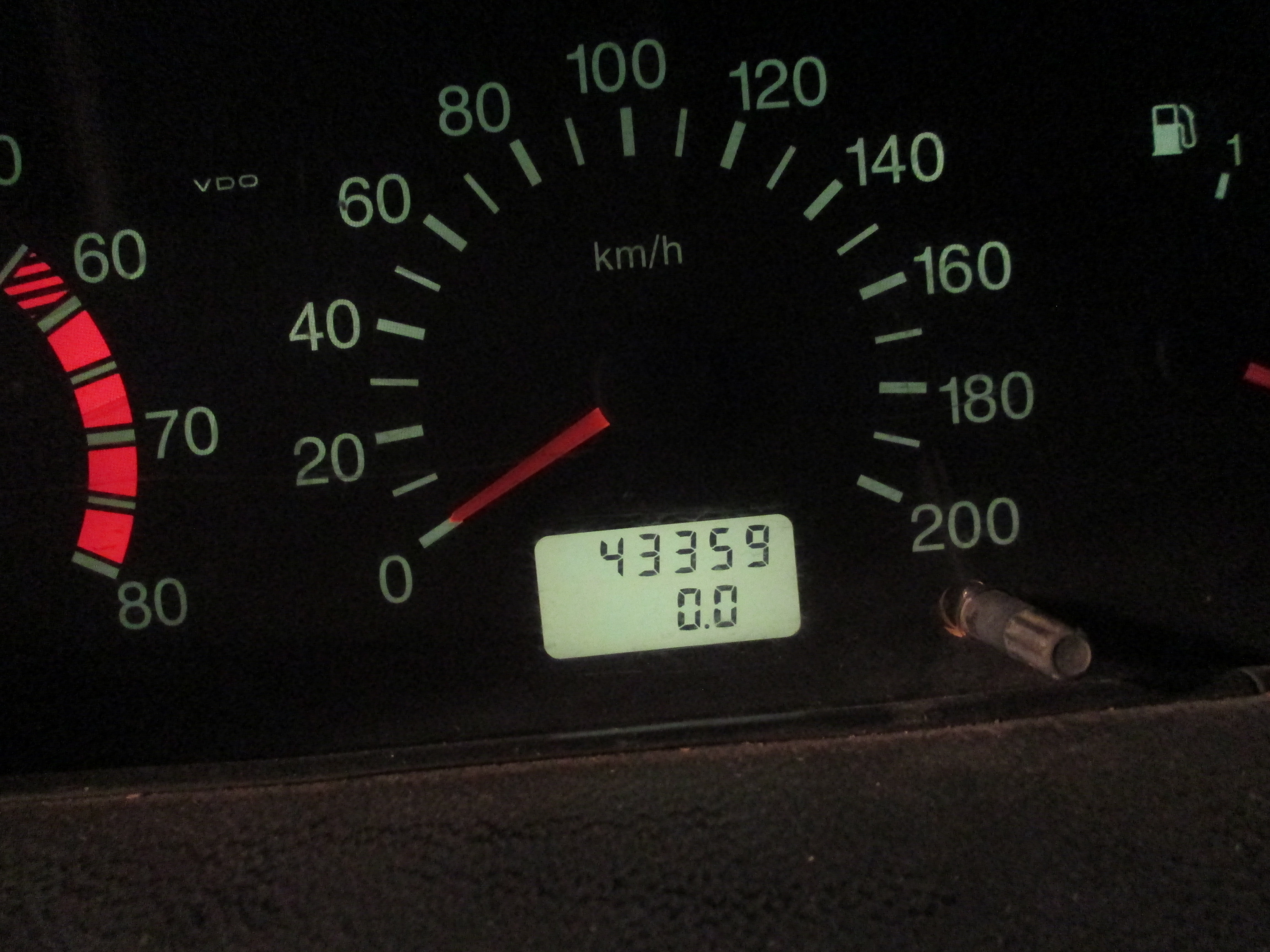

И тут вспоминаю, что у друга в гараже давно стоит Ваз-2120 "Надежда" (как выяснилось, на одометре 43300 км, сколько на самом деле-неизвестно). Связываюсь, уточняю, еду смотреть.

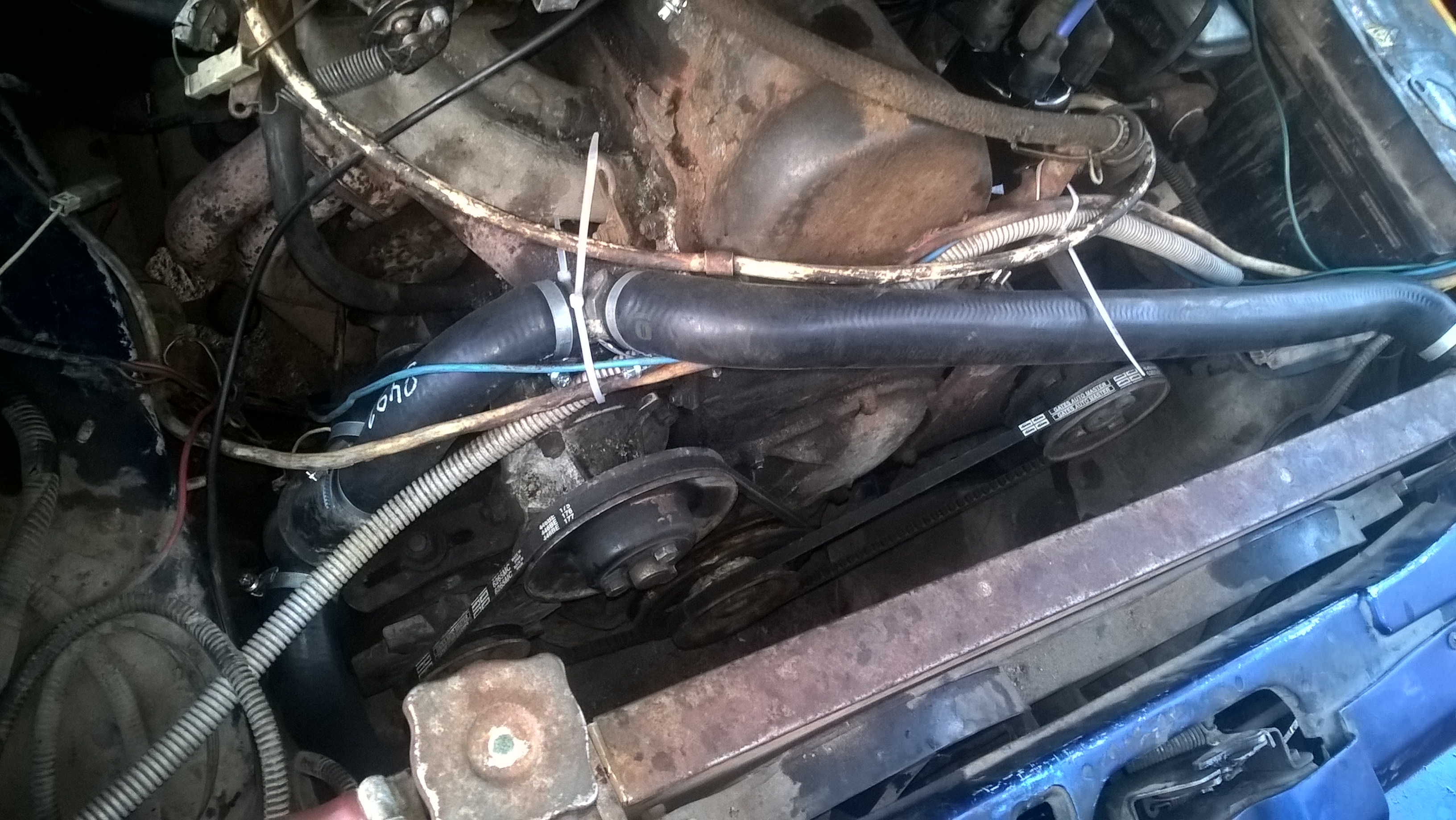

В воскресенье позанимался активно машиной:
-шприцанул карданы
-перебрал бензонасос
-поставил новый РЦС со шлангом и новую жижу
-новое масло в мотор и фильтр (прошлое масло с бензином было)
-новый топливный и воздушный фильтр
-новый тосол
-новые патрубки охлаждения(которые толстые)

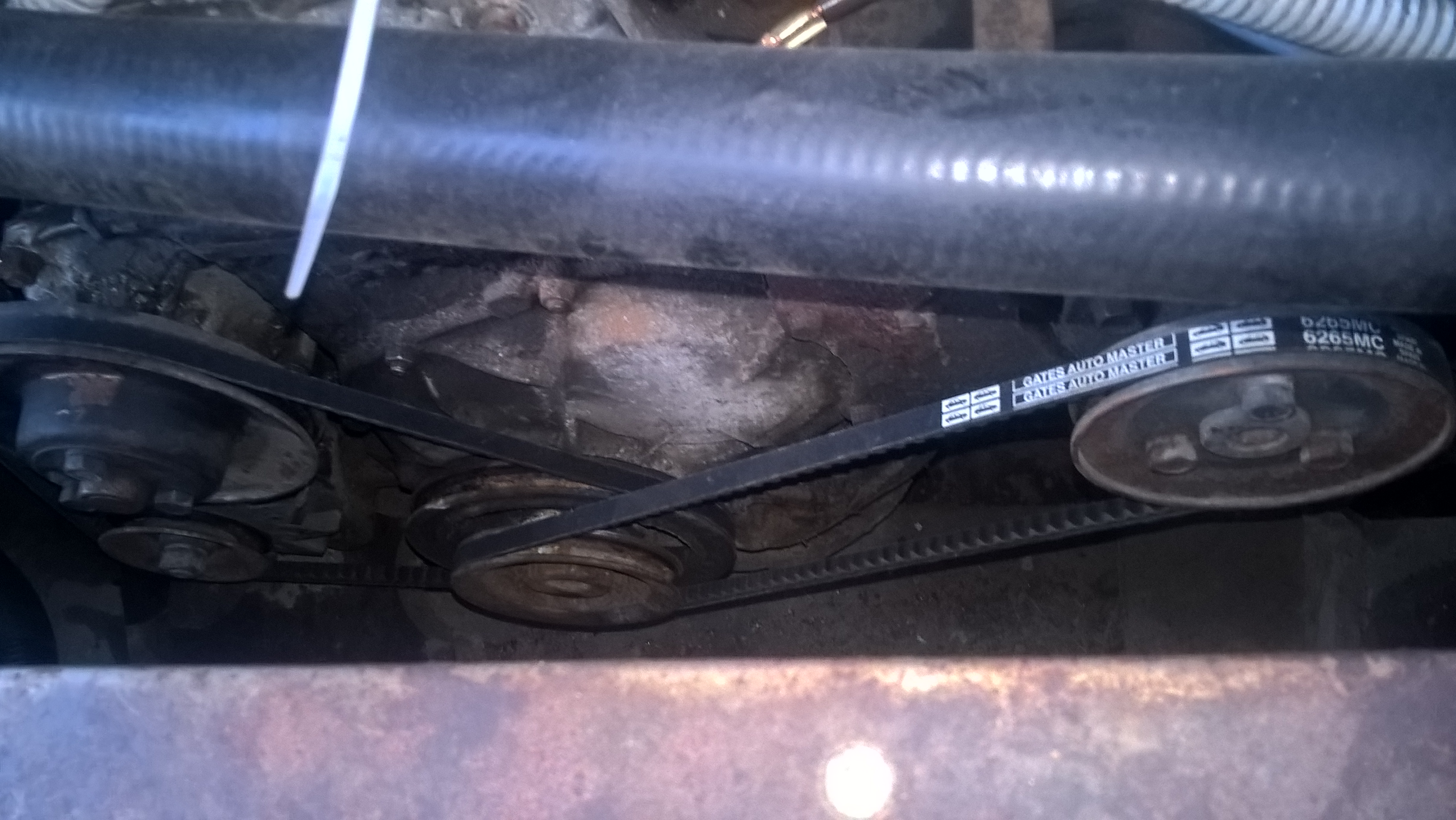

-новые ремни привода агрегатов
-сделал провод массы на двигатель(по сути его не было, была сопля..)
-новые клеммы проводов на акум
Попробовал запустить двигатель,но не але
Бенз не поступал в карбюратор.
Шприцом брызнул внутрь немного бензина для бензопилы,завелось на несколько секунд.
Ога, значит топливо.
В понедельник купил бензонасос Пекар, установил, подкачал бенз и завел машину.
Сполоротил и завел на трёх горшках(на четвертом провод снимал и забыл одеть), потом доцепил, все Ок.

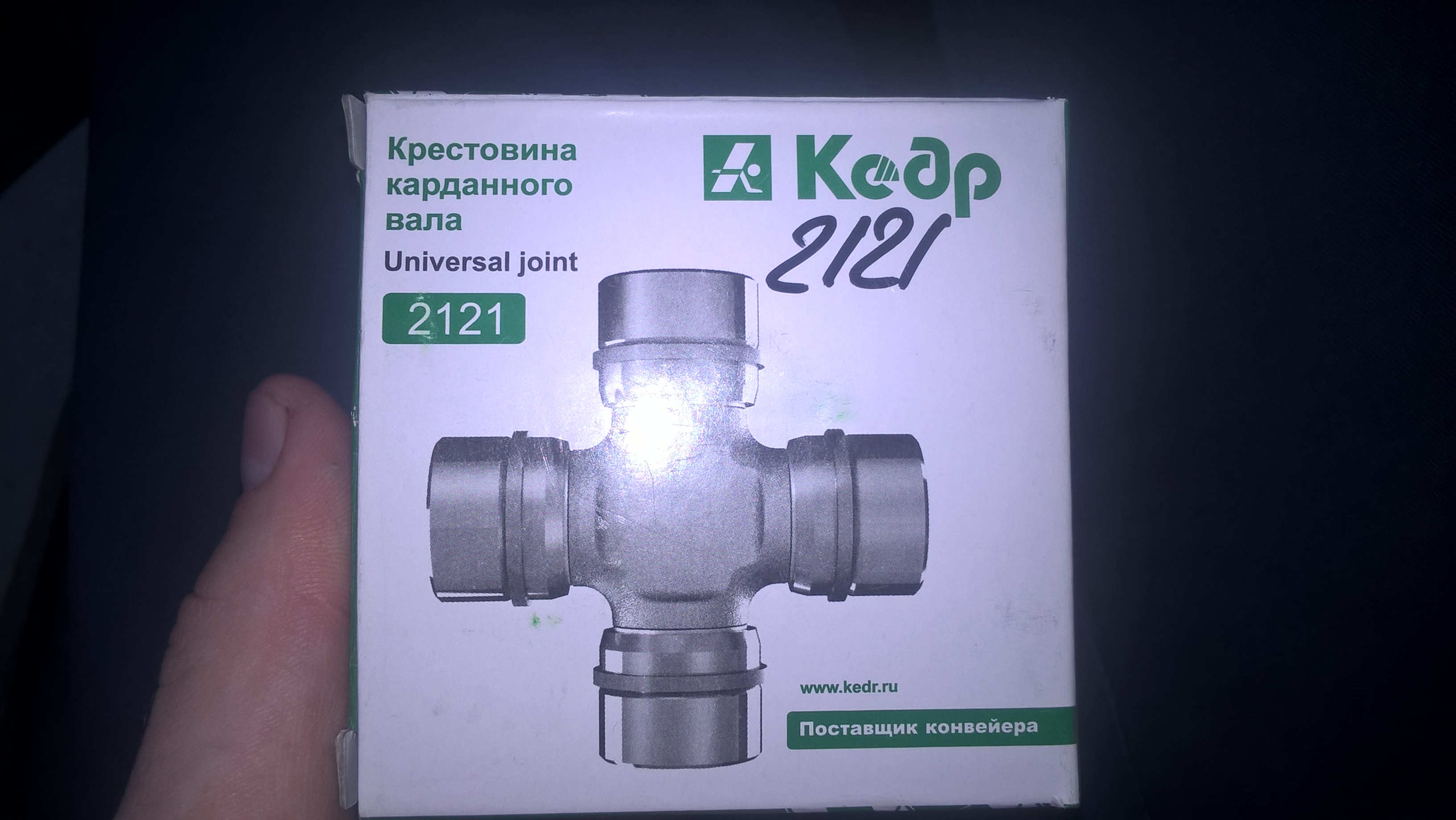

После того как запустил двигатель, пробный выезд из гаража показал, что у машины есть мертвая крестовина. Купил, буду менять
