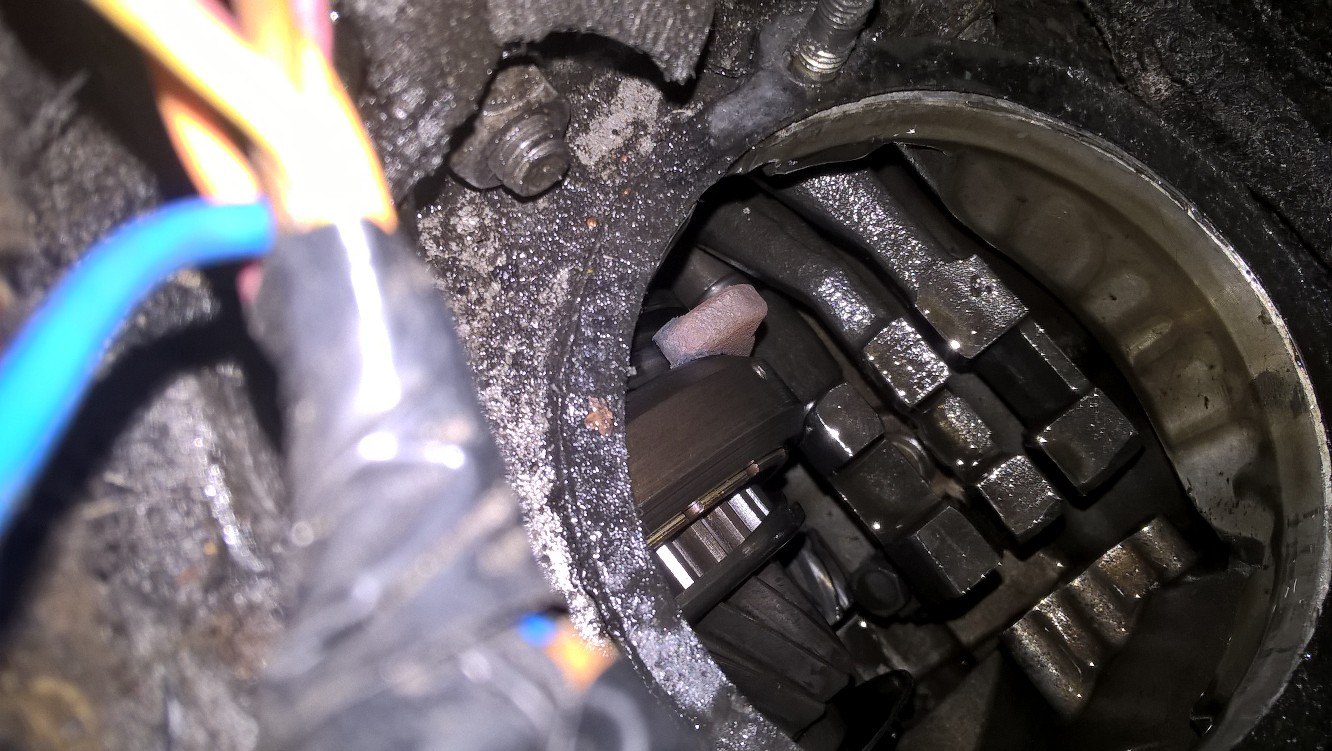

Добавлено спустя 2 часа 58 минут 42 секунды:
собственно вот. черные хлопья на вилке пятой - тальк.
Сообщения: 47853
Re: ВАЗ 2107 Бежевый 235.
Непрочитанное сообщение Антон80 » Пн апр 10, 2017 21:26:20
Скажи простыми словами, тальк вредит или улучшает? Что там на фото? Я ничего не понял.
Непрочитанное сообщение Миша » Пн апр 10, 2017 21:31:55
я пока сам не понял ничего :D
Добавлено спустя 5 минут 12 секунд:
если коротко пробежаться по поверхности, то.. когда он с маслом, все хорошо. масло превращается в кашецу прилипает к шестерням, таким образом, смыть масляную пленку очень трудно. получается эффект опилок в редукторе.. с другой стороны, когда масло кончается, тальк просто сгорает выпаривая из себя остатки масла. и имхо, на ощупь становится жестким, по сути, абразив. ну или как.. ездил я на кпп без масла, но такого износа на вилке/муфте пятой не припомню. такой износ был при незатянутой гайки т.е. физическом недосмотре с моей стороны. при этом, масло в кпп было. вообще, с тальком я съездил в крым.. передачи включаеются и на 7500 тысячах, и пониженную втыкаю часто не там, где можно и привыкли другие. например, могу воткнуть вторую на 70 чтобы раскрутить ее до 100. переключившись при этом с третьей или четвертой. пока не вскрою кпп, ничего точного сказать не могу. пятая передача всегда больна. а вилки остальных мне недоступны без снятия хотя бы поддона..
Добавлено спустя 3 минуты 32 секунды:
да и кстати, без масла, пятая была самая тихая, из всех передач. как будто на ней одной масло. и с тальком перестала выть на 45-80. хотя до этого выла, и не только у меня, и не только на этой коробке.. ну как выла.. подпевала, но очень противно.. как вторая на зубилах, только повыше тоном.

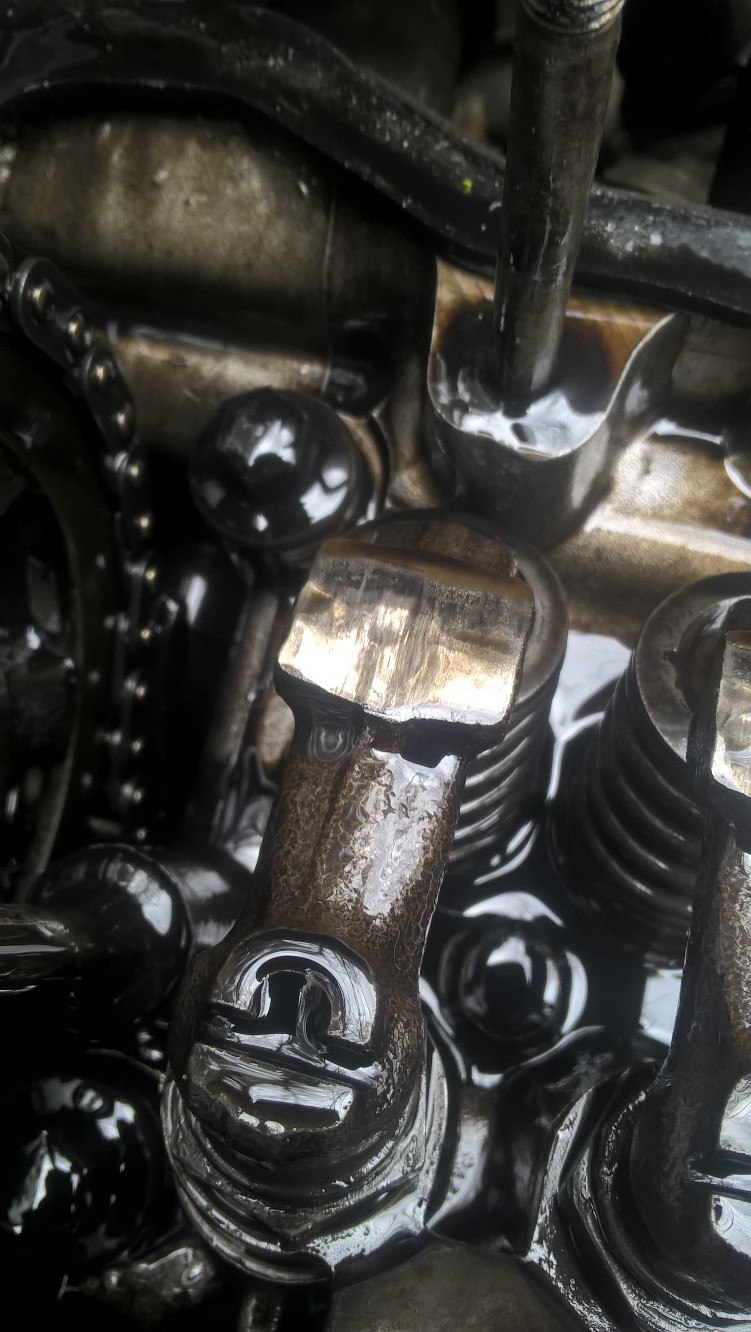

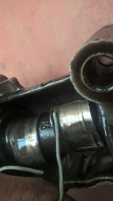

Непрочитанное сообщение Миша » Вс апр 23, 2017 18:12:45
обновлю темку.
на днях машина начала работать как на широкофазном валу. полез смотреть. вот что увидел.
пробег этого всего не больше 6 тысяч. вал 21214 купленный в магазине вместе с пастелью.
до этого, на гкк стоял обычный вал 2101 какой то старый, сраный с помойки. на нем съездил в крым. пробег на нем составил чуть более 20 тыс. снял его по тому, что сожрались рокера и упала компрессия в одном горшке. причем она то была то ее небыло.. сейчас стоит нуждин 11.2 на болтах. :cigar:
Непрочитанное сообщение Haris22 » Вс апр 23, 2017 18:40:01
:slap: Хорошо, что не успел его купить :devil:

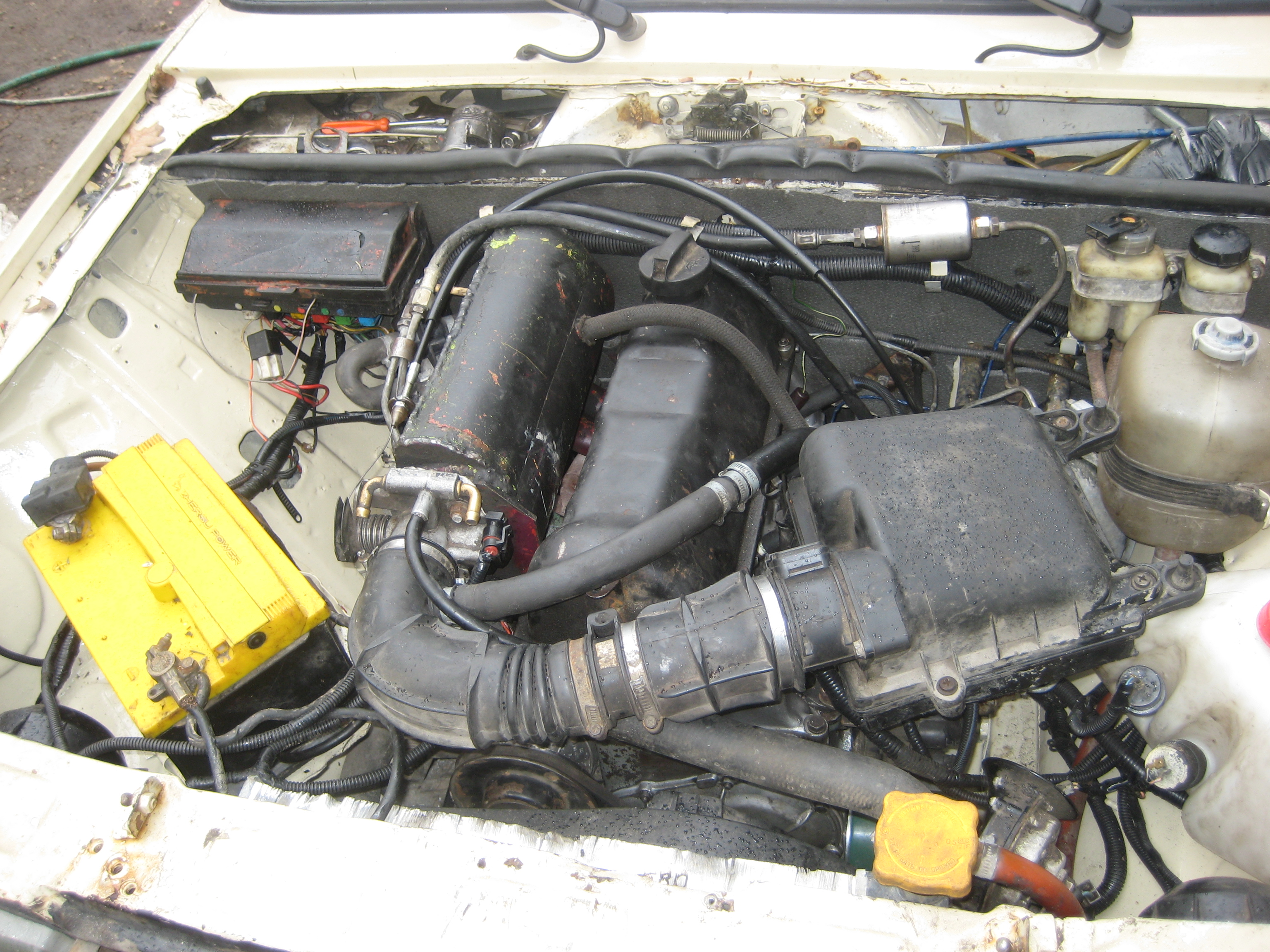

Непрочитанное сообщение Rickrose » Чт май 11, 2017 17:28:23
Посмотрел на моторчик вживую. Выглядит злобно и работает тоже. Пока прошивка не откатана и не настроена, так что о том, как оно валит, судить пока рано.
