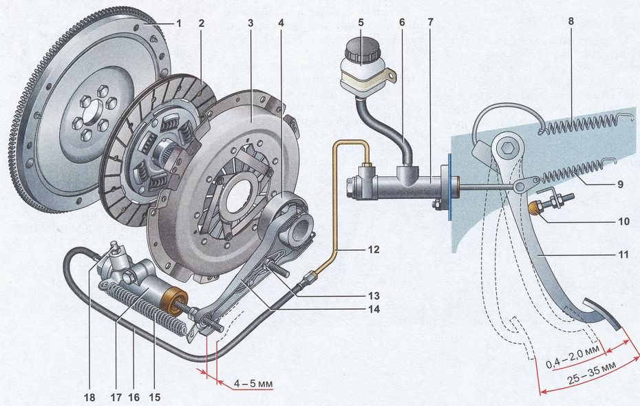

Так вот, собственно в чем проблема то. Передачи включаются с большим усилием (при заведенном двигателе) и задняя включается с хрустом и треском. Причем с каждой неделей всё хуже и хуже. При заглушенном двигателе все включается все легко и плавно. Казалось бы всё просто. Сцепление до конца не выжимается, да как бы не так... Гидравлика была уже ранее поменяна. Не помогло. Вилка на коробке отрегулирована внатяг. Получается что сцепление уже выжато немного. Но все равно до конца не выжимается. И из-за того что вилка натянута, на 3 передаче буксует при езде в горку. Про 4 вообще молчу. Если выставить свободный люфт вилки то скорости включаются ещё хуже. Что делать? Куда копать? Менять всё сцепление в сборе?

Ход штока рабочего цилинда в пределах нормы? Цифру не помню, но можно найти.

Антон80 писал(а):Ход штока рабочего цилинда в пределах нормы? Цифру не помню, но можно найти.
Хм... Я не знаю. Погуглил. Не нашел длину хода штока рабочего цилиндра. Только ход педали сцепления.

А какой должен быть ход штока рабочего цилиндра и как именно его мерить? Попробовал загуглить, только ход педали нашел. Менять диск сцепления в любом случае придется. Уже пол года наверное так езжу.

Нашел такую картинку

Женек_07 писал(а):как именно его мерить?
Я штангенциркулем замерял. Малый сцепление выжимал по команде, а я под машиной замерял.

Антон80 писал(а):Нашел такую картинку
Благодарю. Если найду напарника, то сегодня постараюсь измерить.

начни с этого-----
В салоне автомобиля ваз 2107 проверяем свободный ход педали сцепления, который должен быть в пределах 0,4-2 мм от верхнего положения педали сцепления до упора толкателя в поршень главного цилиндра сцепления. В случае необходимости производим регулировку педали сцепления. Для этого ключом на 10 мм ослабляем стопорную гайку ограничителя хода педали сцепления и, вращая ограничитель А, устанавливаем требуемый зазор.
Измерил я ход штока РЦС. Выходит где-то 20-23 мм. Вместо положенных 30. Выходит гидравлика неисправна? Но ведь я менял всю гидравлику на новую, и абсолютно ничего не изменилось.

а ну- ка скажи вот эти значения у тебя соответствуют?

мишаня писал(а):а ну- ка скажи вот эти значения у тебя соответствуют?
Нет. я же писал, что если я выставлю требуемый люфт вилки, то скорости считай вообще буду включать, не нажимая сцепления. Не хватит хода штока РЦС. Поэтому отрегулировано так, что вилка зажата.
