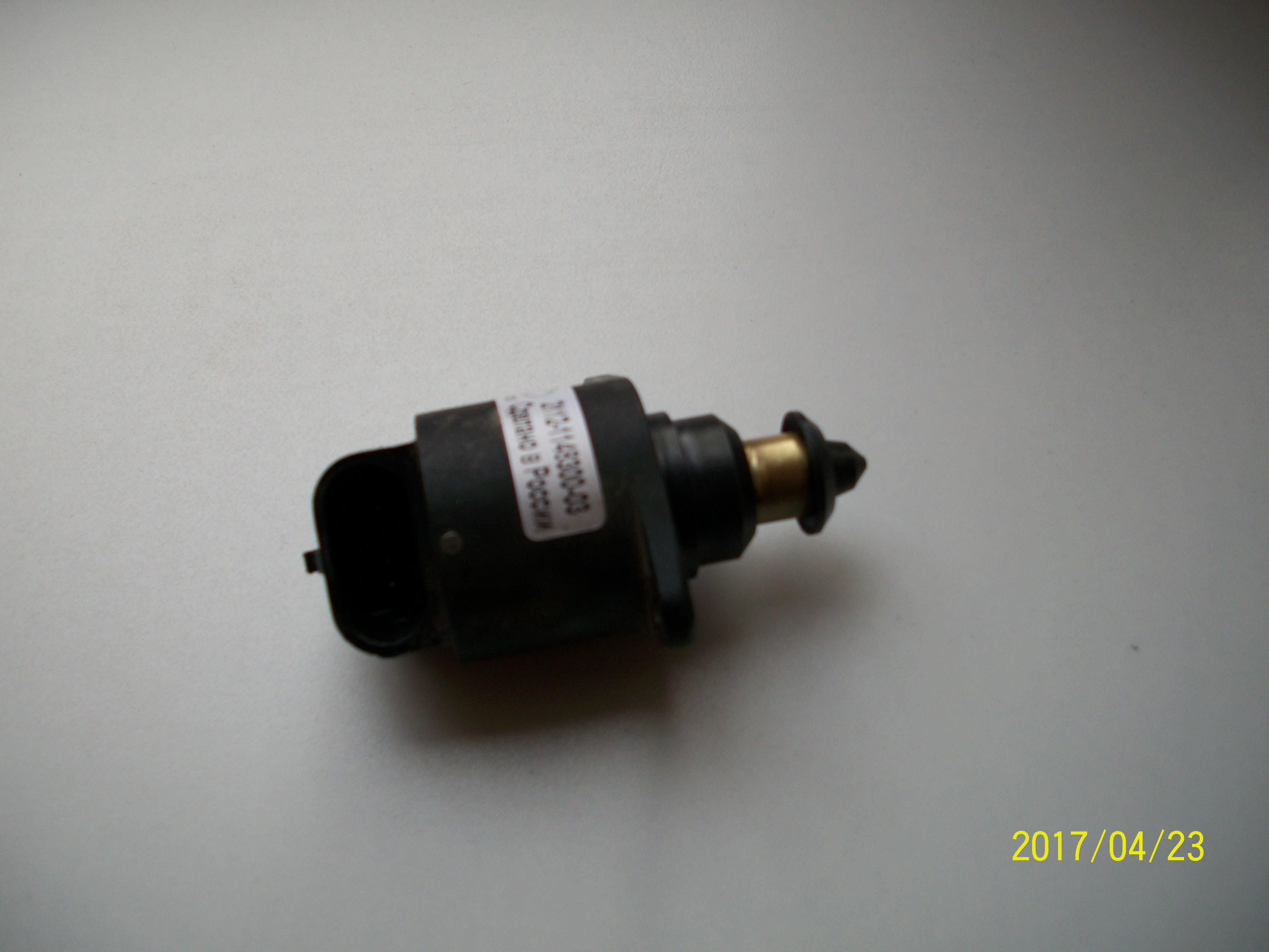

Добрый день всем.На днях снимал дроссельный ужел для промывки и обратил внимание на РХХ,задняя его часть держится на трёх заклёпках,так вот две из них отсутствует и вся вот эта задняя часть без заклёпок немного вышла из своего посадочного места.Так вот вопрос,ничего ли страшного в этом?Ошибок по чеку нет.При заводке авто повышает обороты двигателя,при прогреве выводит на заданные 800-850 оборотов.Почему задаю такой вопрос,всё борюсь с неустойчивой работой двигателя на холостых оборотах,как бы подтраивает,на разгон вяловата.Менял свечи,ВВ провода, ,,недомодуль,, зажигания(отказали два цилиндра в один прекрасный момент,диагностика показала на него)менял ДПДЗ,промывал дроссельный узел,результата ноль.Осталось замерить компрессию и давление топлива(чёт сложно на наших СТО с такими манометрами,покупать жаба душит).

Санёк64 писал(а):всё борюсь с неустойчивой работой двигателя на холостых оборотах,как бы подтраивает
Это из-за подсосов воздуха через «дырявый» РХХ. Замена РХХ и обмотка заклёпок изолентой поможет.

вот он виновник периодического выноса мОзга на х\х.если присмотреться,то виден закус в определенной части.при демонтаже не обнаружил :slap: (w00t) уплотнительного колечка...куда оно делось хз,год назад чистил иглу,кольцо было :wacko: поставил новый рхх,такой же фирмы.все вроде нормалек ттт :thum1: з.ы.уплотнительное колечко слегка смазал моторным маслицем :)
