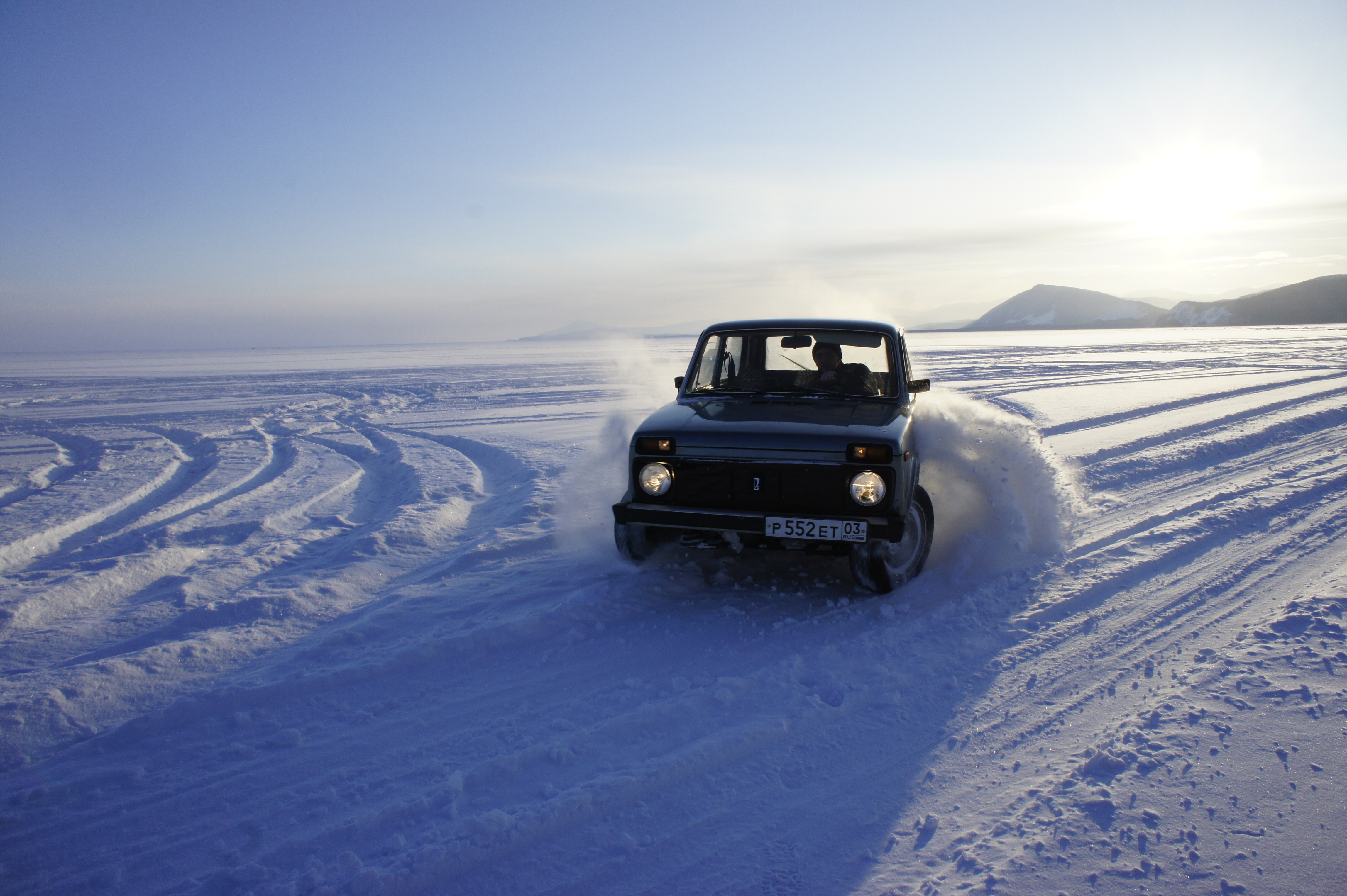

Непрочитанное сообщение fragment » Сб дек 31, 2016 13:53:44
Нашел фото одно, старое... Помоему не выкидывал на форум

Непрочитанное сообщение Haris22 » Сб дек 31, 2016 14:51:26
Сообщения: 47837
Благодарил (а): 1515 раз
Поблагодарили: 3787 раз
Re: Чуть чуть не классика, издание второе, дополненное
Непрочитанное сообщение Антон80 » Сб дек 31, 2016 16:17:20
Красиво, как всегда!
Сообщения: 17994
Благодарил (а): 1418 раз
Поблагодарили: 2219 раз
Непрочитанное сообщение Препод48рус » Вс янв 01, 2017 21:21:15
и ракурс хороший :thum1:

Непрочитанное сообщение fragment » Пн янв 02, 2017 1:07:43
И машина старая :psih:
Непрочитанное сообщение Haris22 » Пн янв 02, 2017 17:27:46
Еще бы жигуля с номером М***ЕТ сюда :P
